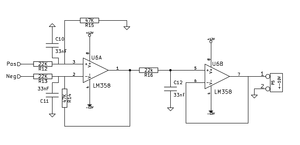

Есть серва Яскава SGDH которая понимает аналоговое управление +-10в
Если правильно понимаю то так:
0 = серва стоит
+10в = серва крутиться на максимальных оборотах 3000 об/мин по часовой
-10в = серва крутиться на максимальных оборотах 3000 об/мин против часовой
Скорее всего в серве есть в настройках масштабируемость.
Задача:
Нужно управлять этой сервой от Ардуины которая умеет выдавать ШИМ 0-255 в TTL уровнях тобишь 5в.
3000 об/мин мне не к чему достаточно и 300 об/мин если не меньше, потому +-5в или +- 2,5в мне вполне должно хватить.
НужЁн схемка для этого преобразования. Очень не хочется городить 2х полярное питание.
Может можно как то использовать 2 канала ШИМ Ардуины :thinking:
Как преобразовывается ШИМ в +-10в в МЕСА? Там какое питание на плату идет?

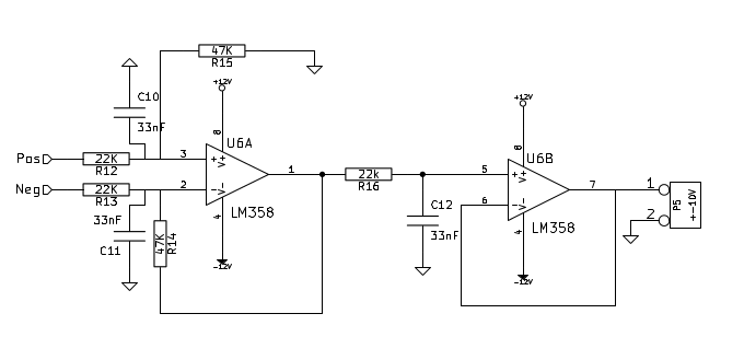

Вот так например:
PWMto+-10V.png (4450 просмотров) <a class='original' href='./download/file.php?id=14925&mode=view' target=_blank>Загрузить оригинал (13.42 КБ)</a>
!!! питание операционников двуполярное !!!

aftaev писал(а):Нужно управлять этой сервой от Ардуины которая умеет выдавать ШИМ 0-255 в TTL уровнях тобишь 5в.3000 об/мин мне не к чему достаточно и 300 об/мин если не меньше, потому +-5в или +- 2,5в мне вполне должно хватить.НужЁн схемка для этого преобразования. Очень не хочется городить 2х полярное питание.
Незнаю как у якавы но на панасониках есть параметр OFFSET VOLTAGE IN SPEED CONTROL MODE ( -127 +127 ) , если есть такойже то можно попробывать установить 2,5 v и поменять значение туда сюда , если будет реверс тогда все реально и с 0-5v.
Сообщения: 21923
Re: Преобразование ШИМ ---> +-10в
В яскавах для этого есть два параметра: один задаёт мёртвую зону в вольтах от 0 до X, а второй количество об/мин на 1 вольт.
Т.е. для 3000 об/мин можно задать зону в 0.5V и 1500 rpm/V. Но отрицательная полярность вроде всё равно нужна. Или вроде есть вариант менять полярность отдельным входом, не помню.
Но смысла нет в таких ухищрениях: малое управляющее напряжение - больше влияние помех на него. А операционники и мелкие DC-DC преобразователи стоят копейки.
Диапазона 0-255 для управления мало. Нужно хотя бы 1024, а лучше 4096.
Если не хочется связываться с двуполярным питанием, то нужно собрать две приведенные выше схемы от япса и выход взять с обеих выходов, соответственно подав один шим на инвертирующий первого вход дифференциального усилителя, а второй на неинвертирующий второго.
Шимов в любом случае нужно два ( в схеме япса).
При использовании одного шима нужно переписывать прошивку япса и менять схемотехнику дифф. усилителей/фильтров.
Проще использовать ЦАП в STM32. В этом случае можно вообще обойтись без усилителей( в случае, если достаточно +-2.5в, и при использовании ПИД замкнутого через япс).
При этом управление и привод должны быть гальванически развязаны.

UAVpilot писал(а):Вот так например:
Отличная схема. Двуполярное питание взял от блока питания ПК. Буду управлять БТУ3601. Немного подредактировал под свои условия.
1) добавил последовательно r14 подстроечник на 5кОм, чтоб подстроить коэффициент усиления.
2) увеличил емкость конденсаторов до 1мкФ, чтоб лучше сглаживалось при меньшей частоте ШИМ.
