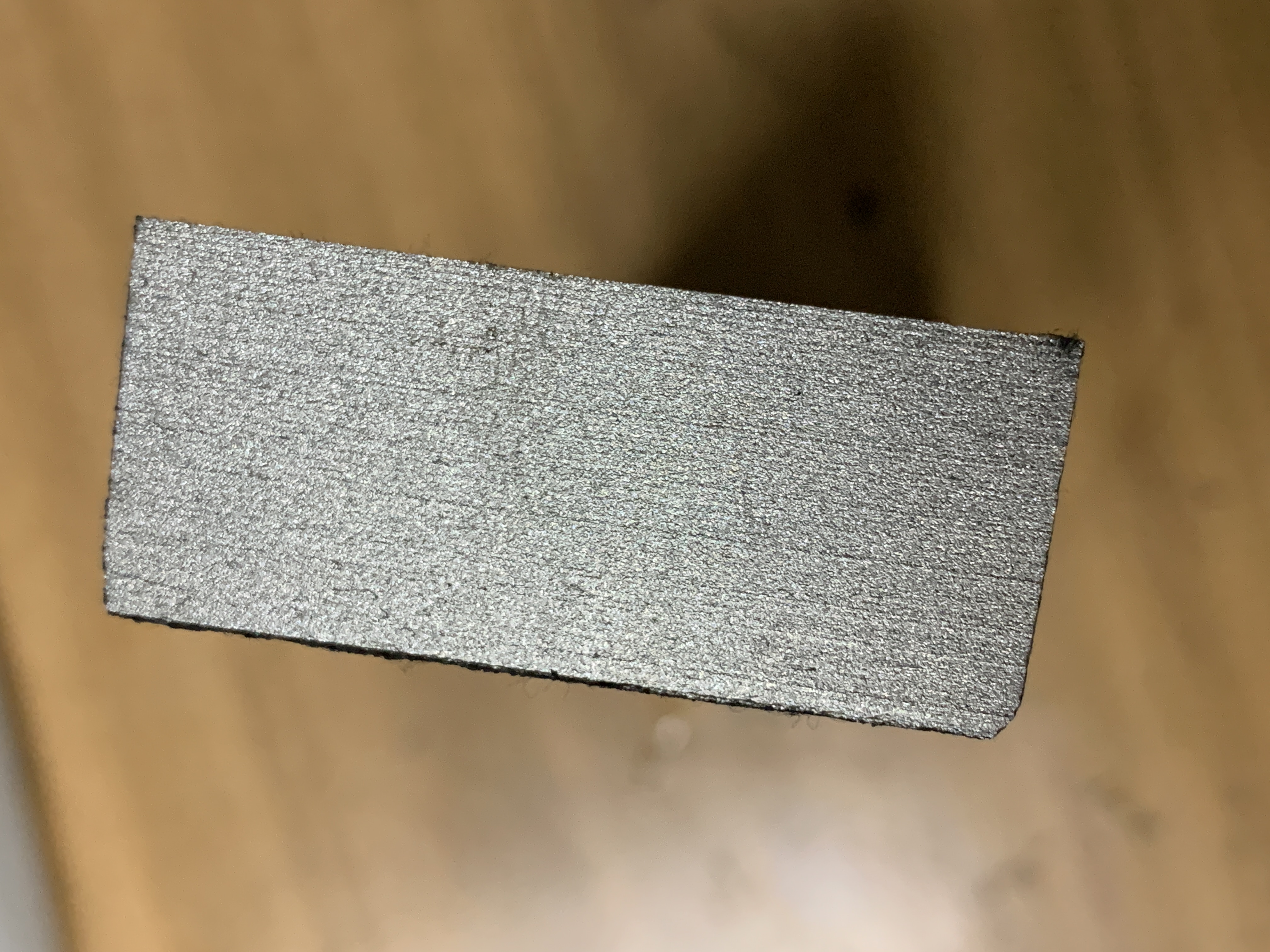

Привет всем. Не давно обнаружилась проблема, рифленая поверхность после электроэрозионный резки. Допускаю что и раньше такое былого я не обращал внимания. Ролики, подшипники поменял, натяжитель поставил,проблема остается. Ткните куда еще смотреть. Спасибо.
Фото прилагаю

Рифление скорее всего появляется в момент реверса. Для этого нужно взять сталюку по тоньше 5-10мм, и порезать ее на разных скоростях. Например 10мм, на макс. скорости, еще 10мм, на меньшей скорости и тд.. А потом сравнить меняется и шаг рифления.
Так же возможно эмульсия.
Что за эмульсию используешь?

Эмульсия свежая JR3B(синяя), на разных скоростях шаг рифления разный, что на высоких ,что на низких деталях. Может натяжителем пользуюсь не так как нужно?

Андрей Котов писал(а): ↑ Эмульсия свежая JR3B(синяя)
Эти пасты дают на детали нарос, в виде какого то жира. Бывает так что назад ехать по траектории нельзя. Оно забито этим жиром. Самая лучшая эмульсия это DIC206, из испробованных нами. Рез чище и режет быстрее, нет всяких жирных соплей.
Андрей Котов писал(а): ↑ на разных скоростях шаг рифления разный
Когда проволока останавливается на краю барабана, генератор выключается. В БП конденсатор заряжается на полную. При включении первые импульсы мощные. Они и прожигают борозду.
Еще нужно посмотреть при перемотке скорость резки меняется или нет? Когда барабан вращается в одну сторону, скорость например 50. При вращении в другую сторону, скорость может вообще упасть до нуля или 10-20. Это скорее всего ролик гуляет в осевом направлении.

Спасибо вам за ответы. DIC206 еще не пробовал, пришел к выводу что это из за натяжителя, в любом случае проблема механическая. Ролики как я уже говорил новые , скорость в обоих направлениях одинаковые. На данный момент решил проблему поставив рубиновые фильеры, но не думаю, что это выход из ситуации Ищу в чем еще может бытьдело

Андрей Котов писал(а): ↑ Может натяжителем пользуюсь не так как нужно?
Фото какой именно натяжитель, и обратите внимание как ведет себя ролик в течении всего цикла перемотки и при реверсе с обеих сторон.

Все три ролика крутятся ровно. Вот фото реза с натяжителем, как видите полосы ушли
