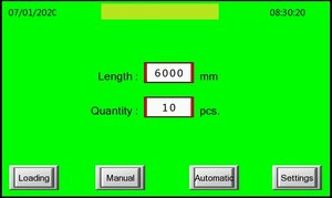

Моя работа именно такая ,
контролер , операторски дисплей и лучше частотник на приводе .
пользую контролер DVP Delta electronics
в последное время устанавливаю контролер , дисплей и частотник на
HNC Electric , вот например
main.jpg (6936 просмотров) <a class='original' href='./download/file.php?id=187655&mode=view' target=_blank>Загрузить оригинал (52.02 КБ)</a>
https://www.youtube.com/watch?v=3qvP3TiSlEY

а если интересно вот електрическая схема
elshema.png (6933 просмотра) <a class='original' href='./download/file.php?id=187656&mode=view' target=_blank>Загрузить оригинал (35.29 КБ)</a>

Вариант с дисплеем был бы идеален для меня. Спасибо, буду вникать!

Paso писал(а): ↑ Какие двигатели используются в данной схеме?
Асинхронньйе , трехфазньй управление скорости с частотник , 3 --11 kW в зависимост профиля
Paso писал(а): ↑ Правильно ли я понял, что задействована гидравлика?
да , отрезное устройство гилотина с гидравличной цилиндр
Paso писал(а): ↑ Можно ли реализовать данную схему полностью на шаговых двигателях?
да, если мощност привода позволяет

Мы используем на наших станках ПЛК и панели оператора Delta (можно панель и Weintek).Также стоит частотник (шаговый двигатель не нужен)
Отрезное устройство или гидравлическое или пневматическое.Задание частоты вращения на привод ЧРП дискретное ( две можно три скорости).Так же стоит энкодер. Задается длина необходимая и отрезается в соответствии с заданной длиной.
