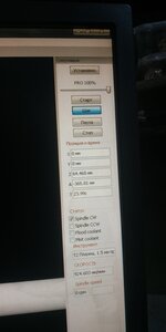

Здравствуйте. Нужна помощь в настройке плазменного станка и программного обеспечения. Работаем через mach3 cnc. проблема в том что не дорезает до конца трубу. Пример: диаметр трубы 125 (по факту 126). Длина реза 395мм. Запускаем sheetcam и включаем симуляцию , постоянно останавливаться на значении 365, но никак не 395.
Через матч также останавливаться и не дорезает. Помогите с настройками

если труба,то поворотная ось,365 градусов должно быть,ну ни как не мм,то всё нормально в симуляцыи,
а как на деле,то ещё вапрос

Длина реза по планам 395мм а по факту 365
IMG_20201017_120023.jpg (747 просмотров) <a class='original' href='./download/file.php?id=187597&sid=af98817ef25c603df9a3526675ca605d&mode=view' target=_blank>Загрузить оригинал (3.05 МБ)</a>

это в Sheetcam ось А так отображается?последний раз пользовался им лет 12 назад,не помню уже,
по идее должны стоять градусы для оси А,может это нормально в Sheetcam.
а как выглядит УП?что там Sheetcam выдаёт на гора?

"Гора"? Мы потом выводим на матч3 и также не дорезает, ось А в матче это градусы да, и останавливаться на 359. И недорез составляет около 17 мм.
