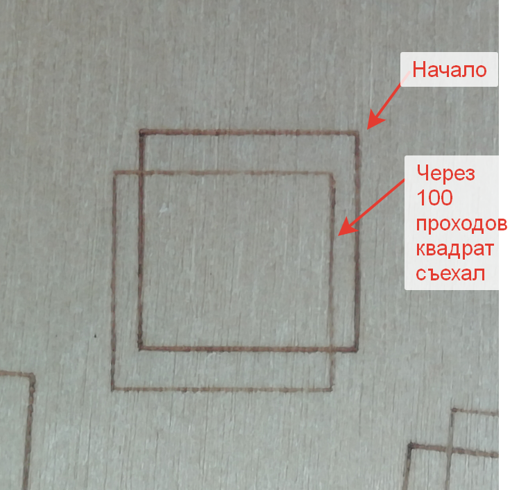

Проект создан в lightburn (если написать gcode в блокноте результат тоже) 4 слоя. 1 и 4 проход по одному разу на мощности 30%, скорость 2000мм/мин. Слой 2 и 3 мощность 1% скорость 2000 мм/мин
Если посмотреть на результат резки то видно что квадрат смещается на несколько мм по обеим осям.(в проекте все квадраты находятся друг на друге, без смещения)
На смещение влияет ускорение ($120, ;121) Чем меньше тем меньше смещение, но всегда есть даже при минимальных ускорениях типа 50мм/сек2. Также влияет папрметр $11, чем меньше он тем меньше смещение но меньше чем 0.001 этот параметр выставить нельзя.
Это не пропуск шагов, смещение всегда одинаково и прямо пропорционально параметрам выше.

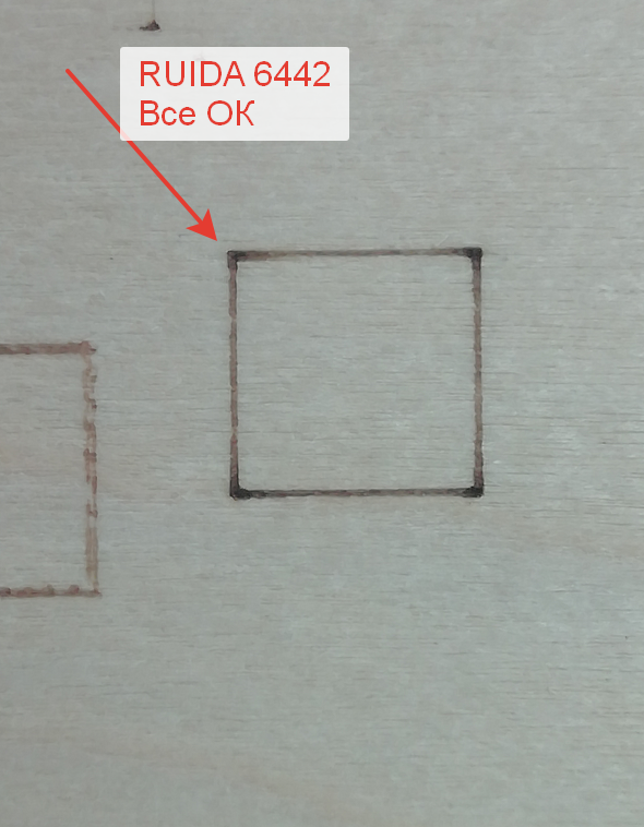

Руида, смещения нет. Дело не в механике и пропуске шагов. (1663 просмотра) <a class='original' href='./download/file.php?id=187506&mode=view' target=_blank>Загрузить оригинал (533.02 КБ)</a>
2 разных контроллера на GRBL есть смещение через определенное кол-во повторений) (1663 просмотра) <a class='original' href='./download/file.php?id=187507&mode=view' target=_blank>Загрузить оригинал (686.81 КБ)</a>

Смещение всегда одинаковое и зависит от ускорения и параметра $11 GRBL.
Причем сбой только при движении на фигурах с углами, например квадрат или при рисовании наклонных линий.(когда в движении обе оси одновременно)
Делал специально отрисовку только!!! горизонтальной или вертикальной линии через 100-200 проходов ничего не сбивается.
Если отрисовать наклонную линию например в 45град, то уже после 50 проходов видно на глаз что линия уходит.
Если менять коэфициент деления на драйвере ШД и после пересчитать параметры (число импульсов на 1мм) в прошивке GRBL чтобы не сбился масштаб то получим то же смещение. Пробовал от 1:8 до 1:64

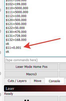

Т.к. параметры GRBL конфигурировались через меню программы Lightburn (а в этом месте были обнаружены ранее баги, о чем я писал разработчику, и в последних версиях баг с инверсией пропал) то был слит дамп eeprom после записи через меню лайтберна и был слит дамп после записи параметра $11 через консоль (пробовал несколько разных программ включая встроенную консоль в сам лайтберн)
Результат на картинках. Получается если ввести $$ в консоль мы видим значение параметра $11=0.001 и в том и в другом случае, но состояние ячеек eeprom отличается после записи одного и того же параметра черз консоль и через программу лайтберн.

Значение параметра $11 читается одинаковое если его задать через консоль или через меню программы лайтберн (1567 просмотров) <a class='original' href='./download/file.php?id=187558&mode=view' target=_blank>Загрузить оригинал (14.28 КБ)</a>

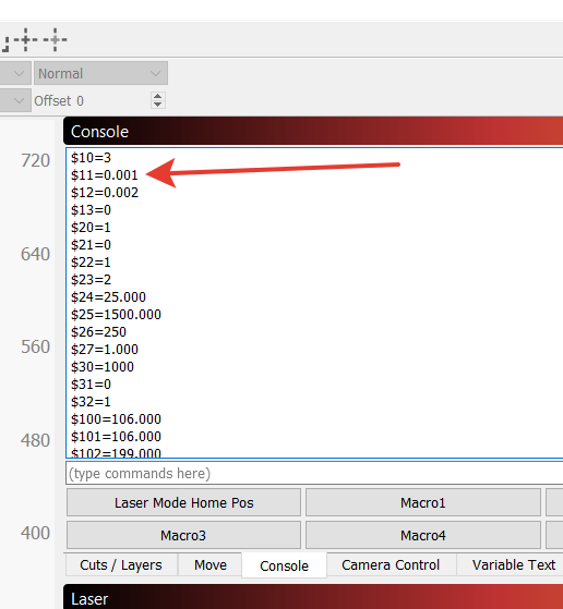

Задаем параметр через консоль (пробовал разные варианты, teraterm  и подобные, конечный результат один и тот же)

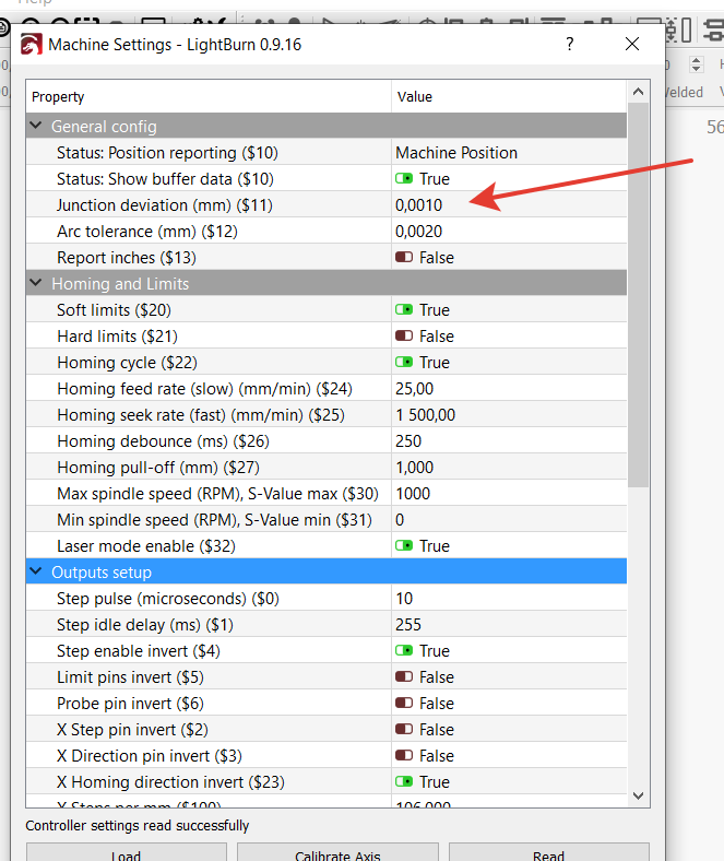

Этот же параметр задаем через меню лайтберн (1567 просмотров) <a class='original' href='./download/file.php?id=187560&mode=view' target=_blank>Загрузить оригинал (42.06 КБ)</a>

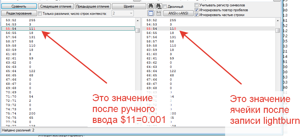

А вот результат сравнения содержимого памяти eeprom в первом и втором случае. По логике вещей содержимое ячеек должно быть одинаковым. А нет. Похоже на очередной баг лайтберн, проверим, подтвердим, сообщим. (1567 просмотров) <a class='original' href='./download/file.php?id=187561&mode=view' target=_blank>Загрузить оригинал (34.29 КБ)</a>
