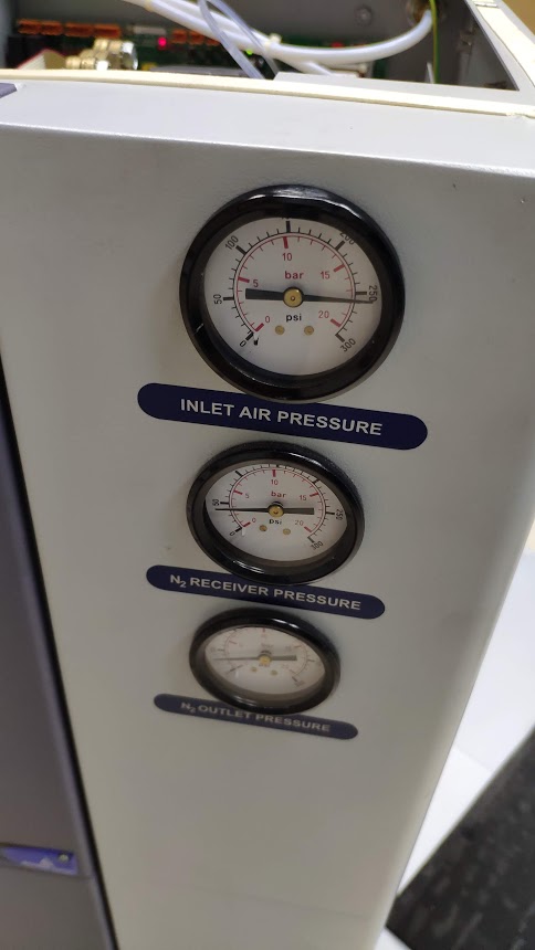

Достался мне генератор азота Domnick Hunter.
С ходу он включился, но выдавливает кислород только до 10%.

По счетчику наработки у него около 4000 часов.
Из сходу найденных вещей - перетерлась трубка на манометр входного давления. Сам манометр почему-то травит через корпус. В общем заглушили его пока.
IMG_20201012_192628.jpg (8680 просмотров) <a class='original' href='./download/file.php?id=187489&mode=view' target=_blank>Загрузить оригинал (52.01 КБ)</a>
IMG_20201012_192658.jpg (8680 просмотров) <a class='original' href='./download/file.php?id=187490&mode=view' target=_blank>Загрузить оригинал (44.42 КБ)</a>
Травит клапан на сбросе воды из фильтра. Он включается раз в минуту-две.
После первичных манипуляций чистого азота из него так и не удалось полчить...
Неудержались вскрыли баки с наполнителем - там черные гранулы и внизу пара фильтров, наверное для более равномерного расхождения воздуха.
По виду начинка очень простая, два компрессора, баки, кучка клапанов. Из датчиков есть что-то похожее на датчик кислорода, но он не подключен ни к каким трассам, как будто нужен для контрольного замера уровня кислорода внутри прибора. Т.е. все управление клапанами идет исключительно по времени.
Кто-нибудь имел дело с такими генераторами? Где можно найти на них замену наполнителя? Что еще с ними может быть не так?

Nick писал(а): ↑ Из датчиков есть что-то похожее на датчик кислорода
Датчики кислорода скорее всего электрохимические. Они шибко долго не живут.

Знаю, но он особо в работе установки не участвует.
Что ещё поразило, нигде нет датчиков давления. Как он не клинит по перегрузке и не передавливает давление не понятно. Сзади стоят два вот таких компрессора. Тоже не совсем понятно, какое давление он нагоняет. Пробитый манометр показывал на входе до 20атм... Но вроде как эти компрессоры столько не давят...

Отключили внутренний ресивер, увидели, что одна емкость дает азот гораздо чище, чем вторая... будем разбираться...

Черные гранулы - это особым образом обработанный активированный уголь. Иногда его называют молекулярным ситом. Под давлением адсорбирует в себя кислород из проходящего воздуха. Через некоторое время насыщается, тогда давление сбрасывают до атмосферного и кислород из угля выходит. Для хорошей очистки такие системы иногда каскадируют. Качество очистки не лучше 99.5 Для лазерной резки нужно как минимум 99.95 Не меньше половины объема сжатого воздуха будет уходить на регенерацию. Эти угольные гранулы очень не любят пары машинного масла после компрессора, да и воду то же не любят. Со временем могут ухудшать свойства и просто от долгого хранения. Цену не помню, но не дешево. Датчики остаточного кислорода, как тут уже говорили, довольно нежные в обращении и умирают часто и быстро. У меня коллега занимается глубоководным дайвингом на дыхательных смесях. У него мертвых датчиков уже целый мешок скопился.
