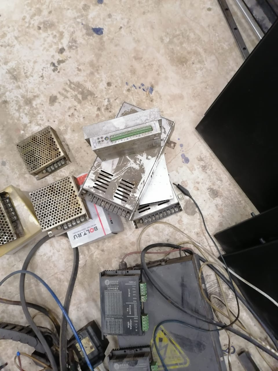

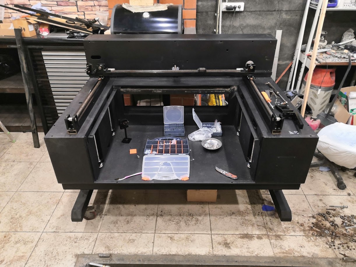

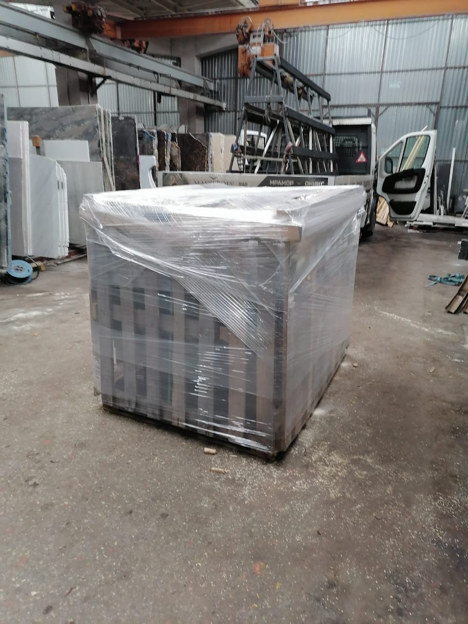

Всем снова здрасте! В связи с переездом станка в новое помещение (в старом я даже запустить его не успел :( ) пришлось разобрать до винтика и собрать снова, когда начал во второй раз мерить и собирать, обратил внимание что профиль даже усиленный 45 гнется на таких размерах под собственным весом даже с перемычками, ну и места он занимал пол этажа в гараже, решено было разобрать и найти корпус от готового станка меньших размеров. И вот на авито я обнаружил станок, голенького погорельца, типа очищенного и покрашенного ( конечно оказалось что и почистили хреново и покрасили так же)
Размеры опять не маленькие пришлось отдать кучу денег за транспортировку :evil:
e4fd3566-2ac4-48ee-b6a4-4a5c702b682f.jpg (1210 просмотров) <a class='original' href='./download/file.php?id=187469&sid=b17064dad077c2e0af69c61f2fc3d8bb&mode=view' target=_blank>Загрузить оригинал (153.79 КБ)</a>

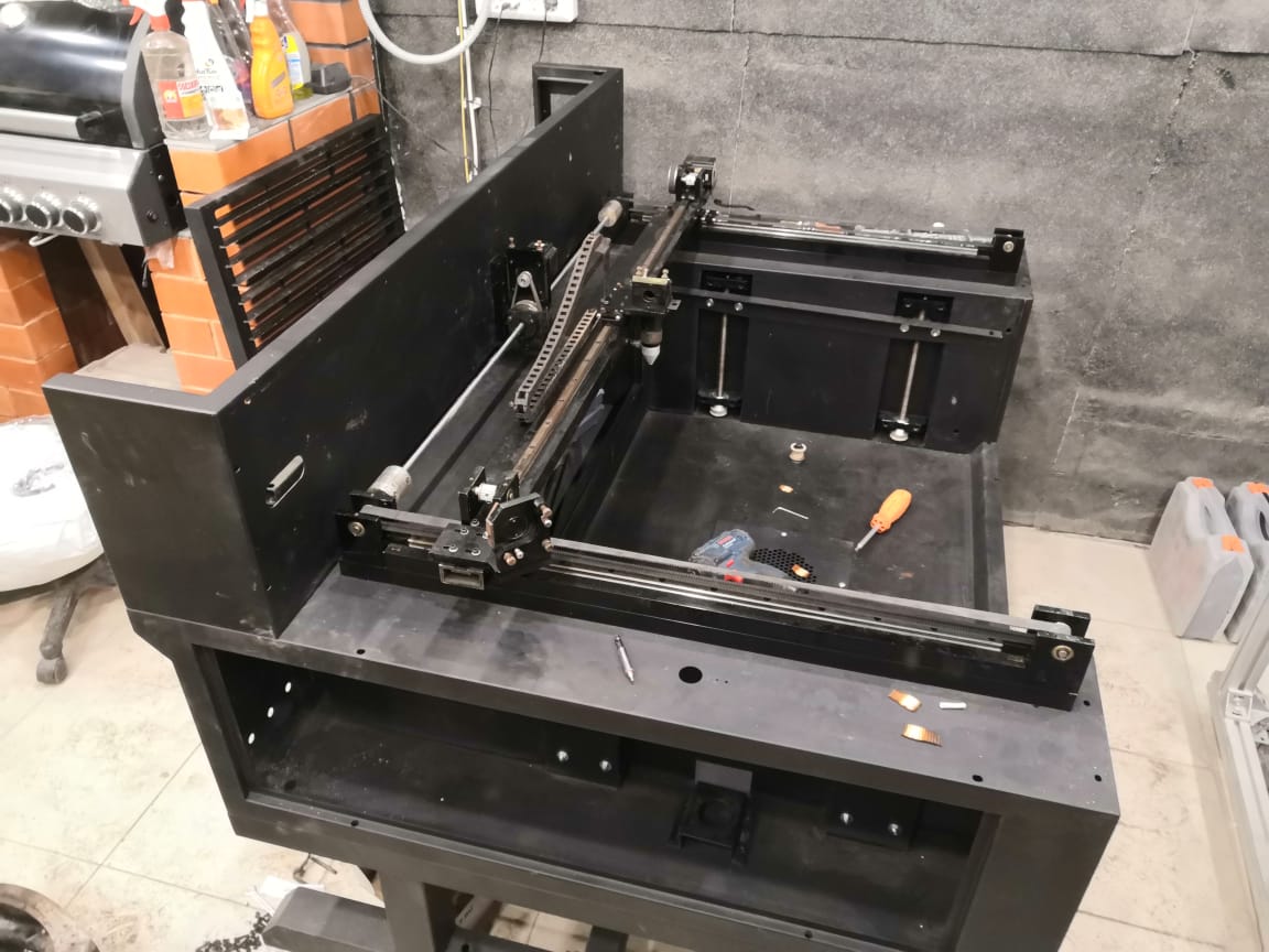

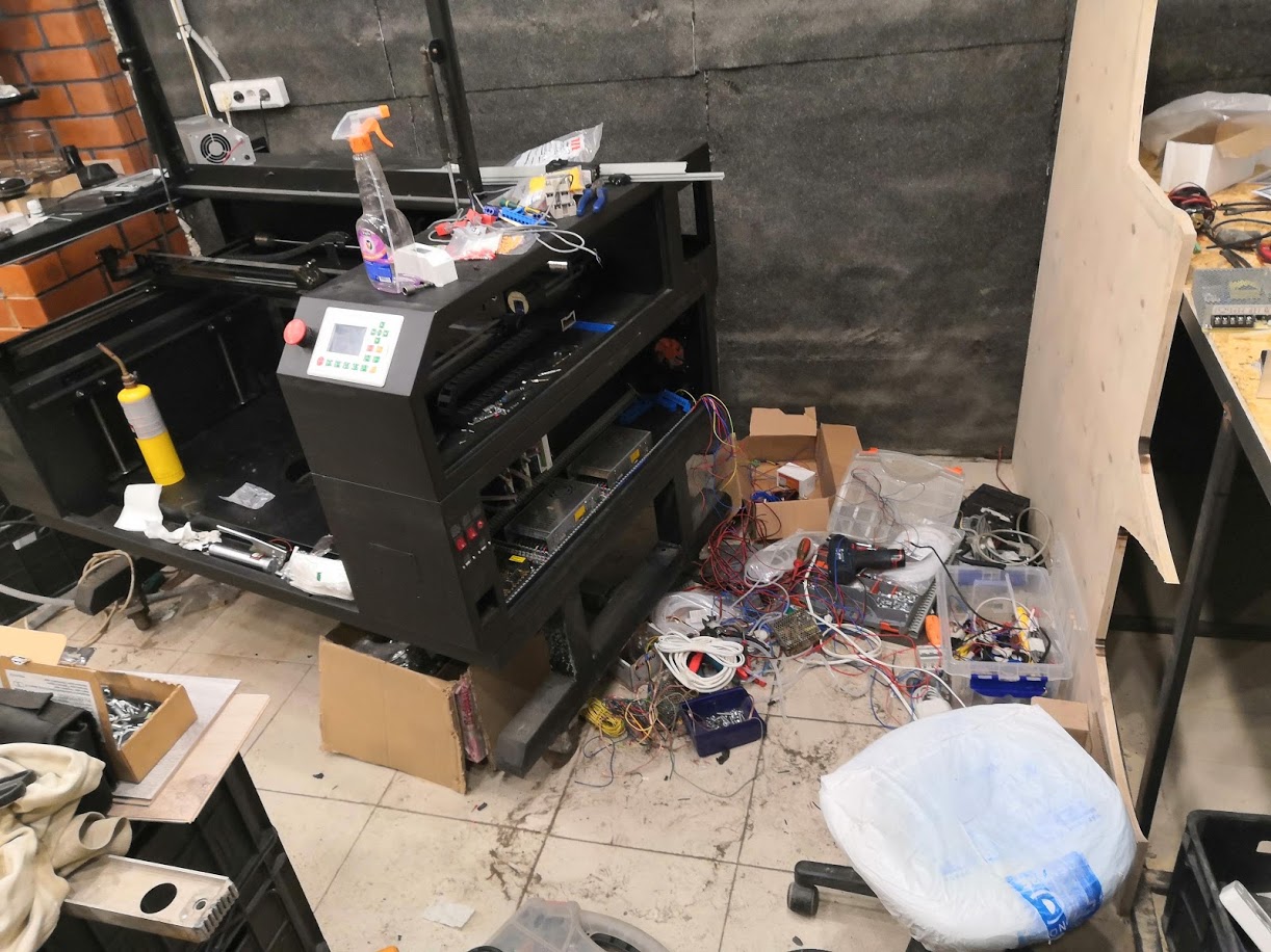

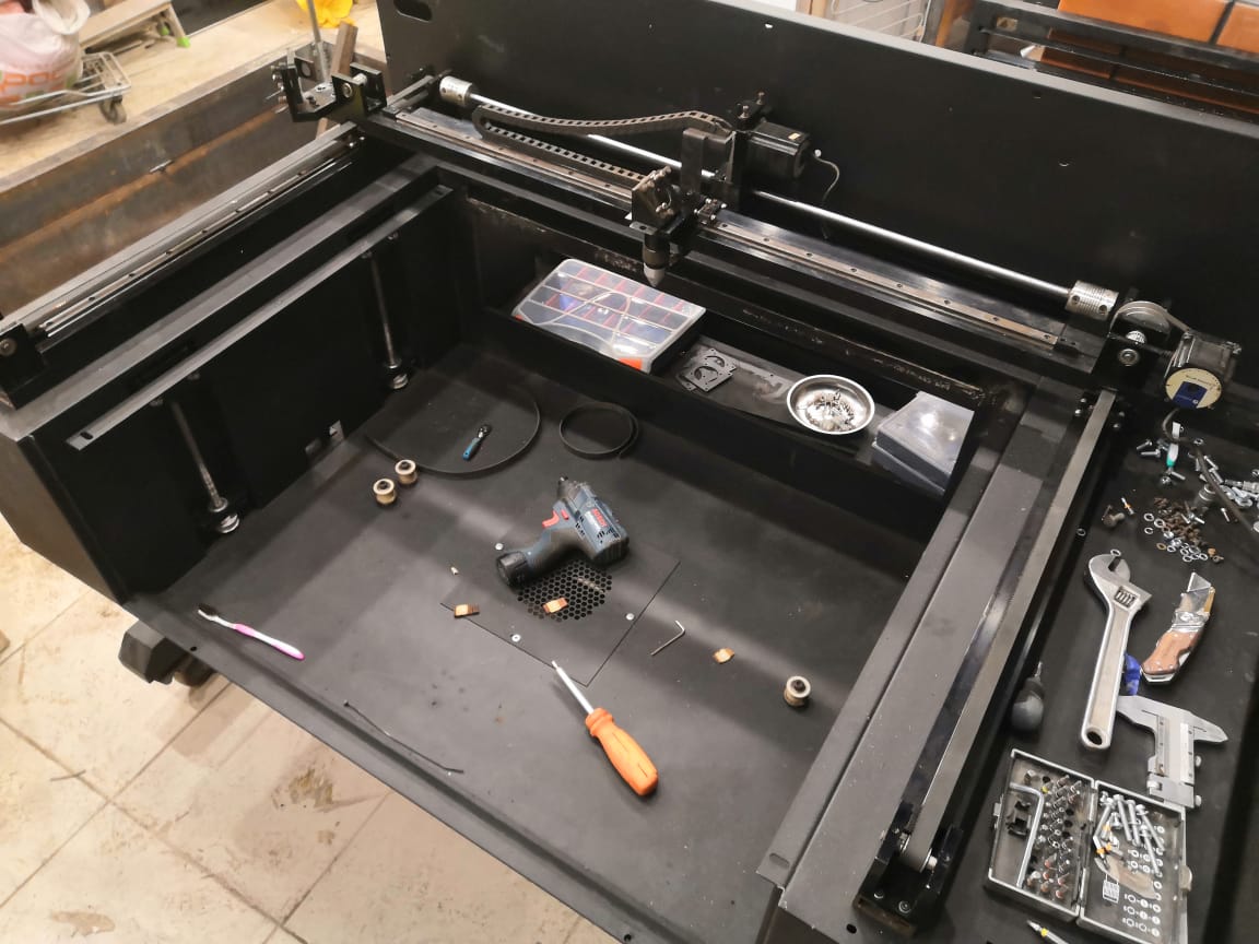

начал собирать корпус и механику
04bc8c00-88a6-408d-b7d2-9d928ffe056a.jpg (1210 просмотров) <a class='original' href='./download/file.php?id=187470&sid=b17064dad077c2e0af69c61f2fc3d8bb&mode=view' target=_blank>Загрузить оригинал (110.78 КБ)</a>
387cc2ad-300c-44c9-884b-8a8115f5ad87.jpg (1210 просмотров) <a class='original' href='./download/file.php?id=187471&sid=b17064dad077c2e0af69c61f2fc3d8bb&mode=view' target=_blank>Загрузить оригинал (112.77 КБ)</a>
IMG_20200126_195100.jpg (1210 просмотров) <a class='original' href='./download/file.php?id=187472&sid=b17064dad077c2e0af69c61f2fc3d8bb&mode=view' target=_blank>Загрузить оригинал (254.3 КБ)</a>

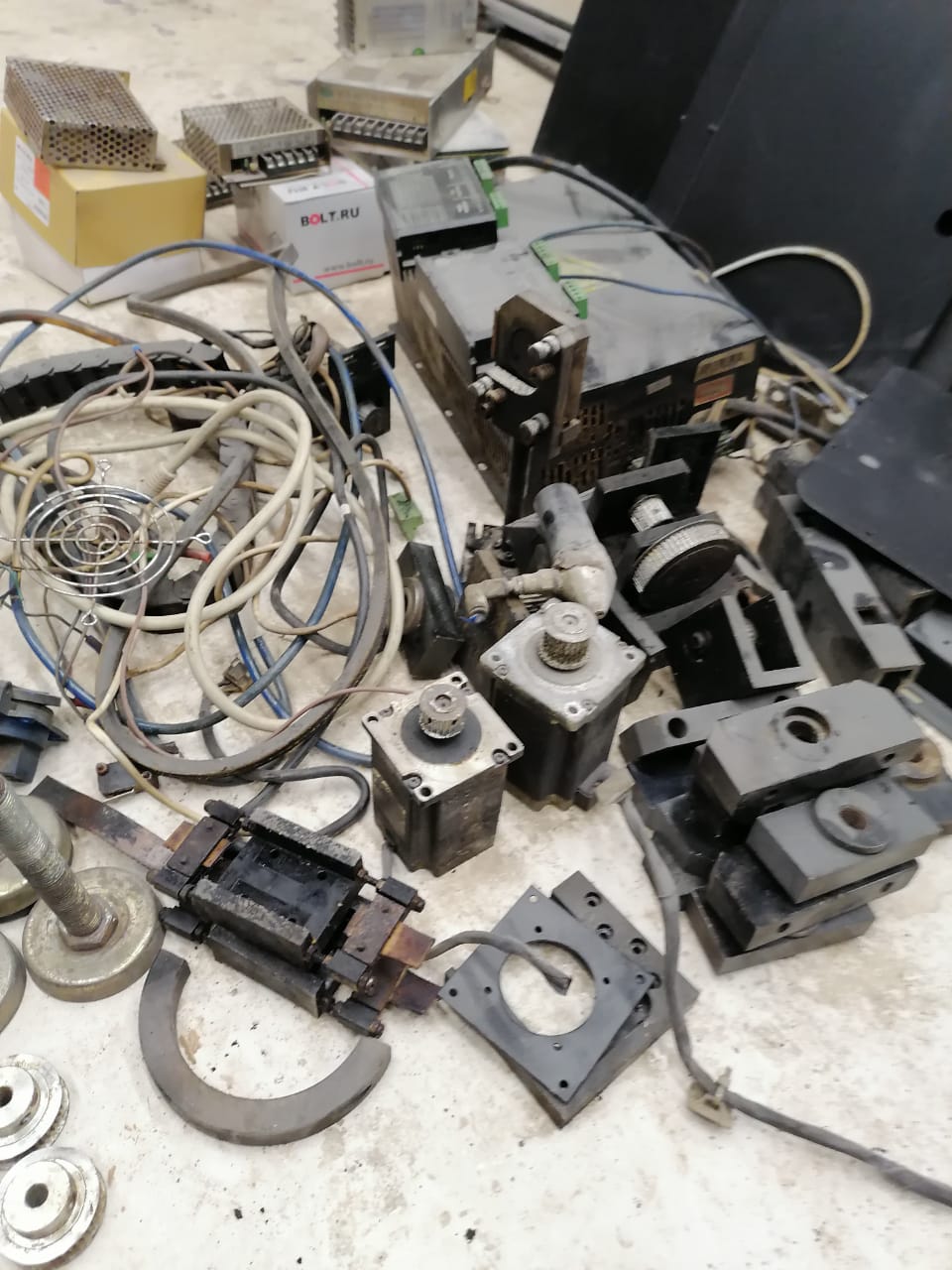

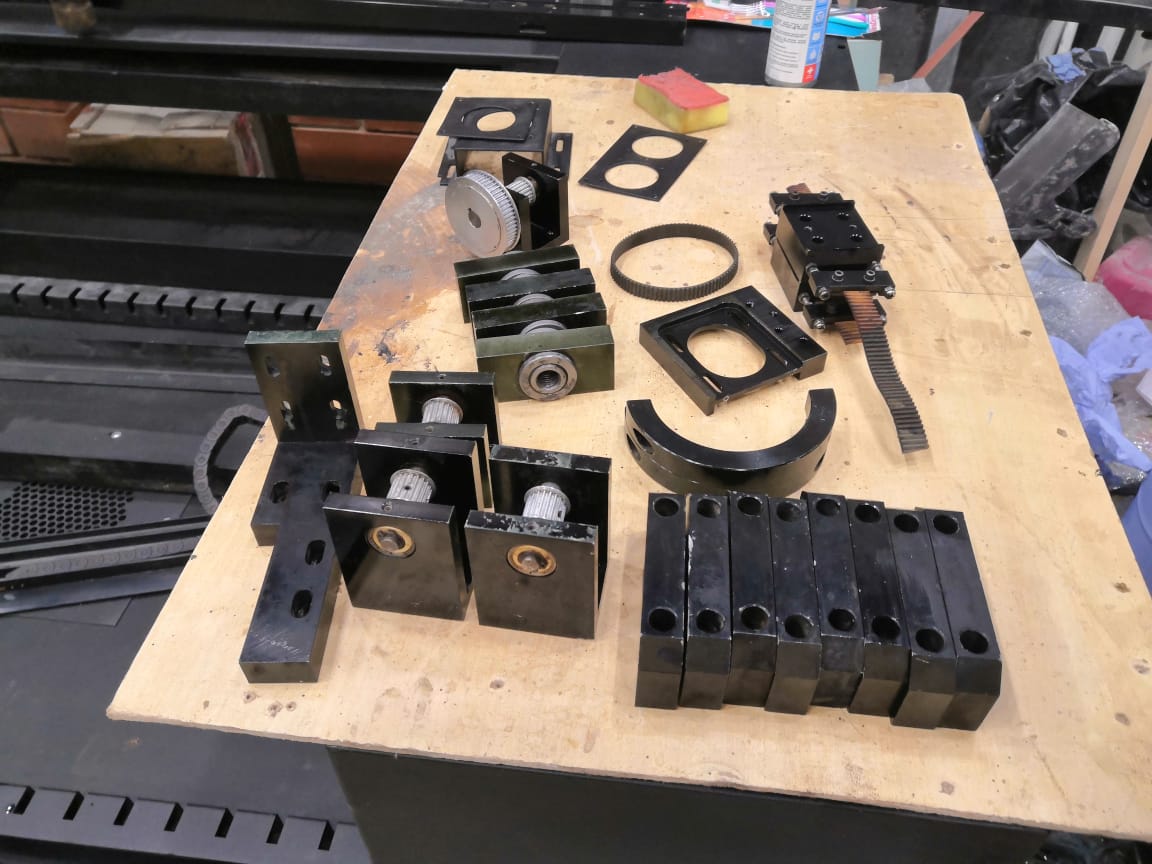

как оказалось почти полный комплект механики и электрики достался,хоть со всем и пришлось просидеть не один месяц по вечерам с кисточкой щеткой и очистителями.

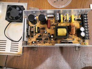

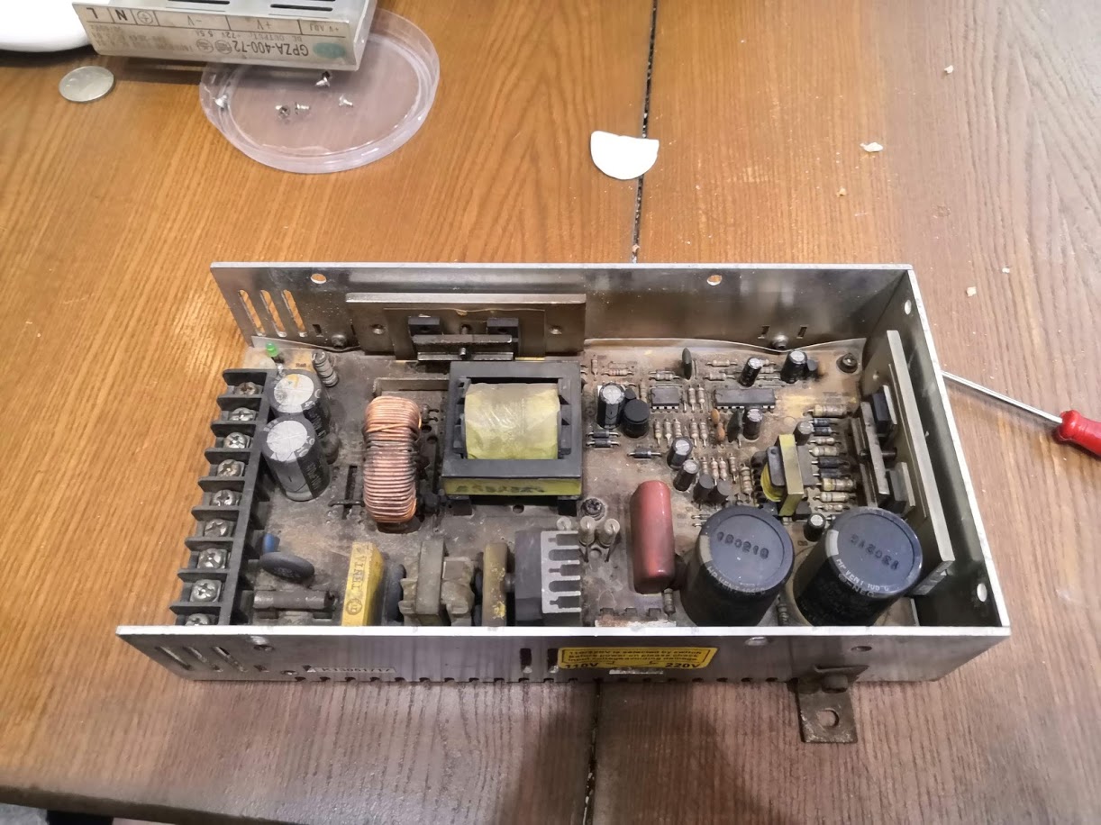

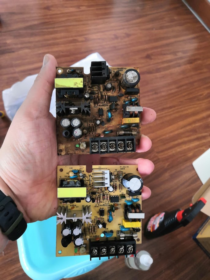

все платы отмыл с мылом всякими очистителями и механику тоже очень много послазило анодирования видимо от хлорки даже на драйверах слезло анодирование

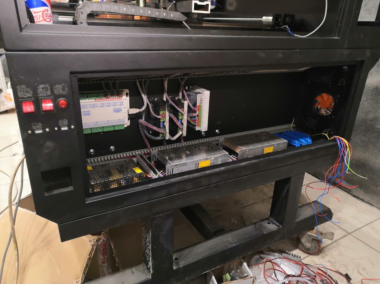

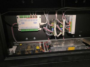

перешел на электрику и тут главная загвоздка по которой я и создал данный пост
IMG_20201011_201410.jpg (1210 просмотров) <a class='original' href='./download/file.php?id=187479&sid=b17064dad077c2e0af69c61f2fc3d8bb&mode=view' target=_blank>Загрузить оригинал (237.61 КБ)</a>
IMG_20201011_224223.jpg (1210 просмотров) <a class='original' href='./download/file.php?id=187480&sid=b17064dad077c2e0af69c61f2fc3d8bb&mode=view' target=_blank>Загрузить оригинал (194.97 КБ)</a>
IMG_20201011_224258.jpg (1210 просмотров) <a class='original' href='./download/file.php?id=187481&sid=b17064dad077c2e0af69c61f2fc3d8bb&mode=view' target=_blank>Загрузить оригинал (207.56 КБ)</a>

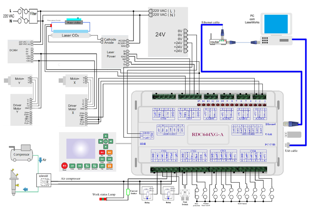

по схема руиды проблем нет все подключу и вопросов быть не может
HTB1igLWRXXXXXaxXFXXq6xXFXXXR.jpg (1210 просмотров) <a class='original' href='./download/file.php?id=187482&sid=b17064dad077c2e0af69c61f2fc3d8bb&mode=view' target=_blank>Загрузить оригинал (294.18 КБ)</a>
загвоздка в общем по причине отсутствия каких либо схем подключения общей электрики ввода 220, куда что через реле,что через фильтр,что куда в начале должно идти, на кнопки боковые включения света, станка идет 220 или низкое напряжение после блока питания а потом уже на реле и оттуда 220? короче вопросов много ответов нет. вдруг кто видел схему где общую или может обяьснить подробно какие куда элементы управления кнопок подключаются и что как через какие реле должно идти

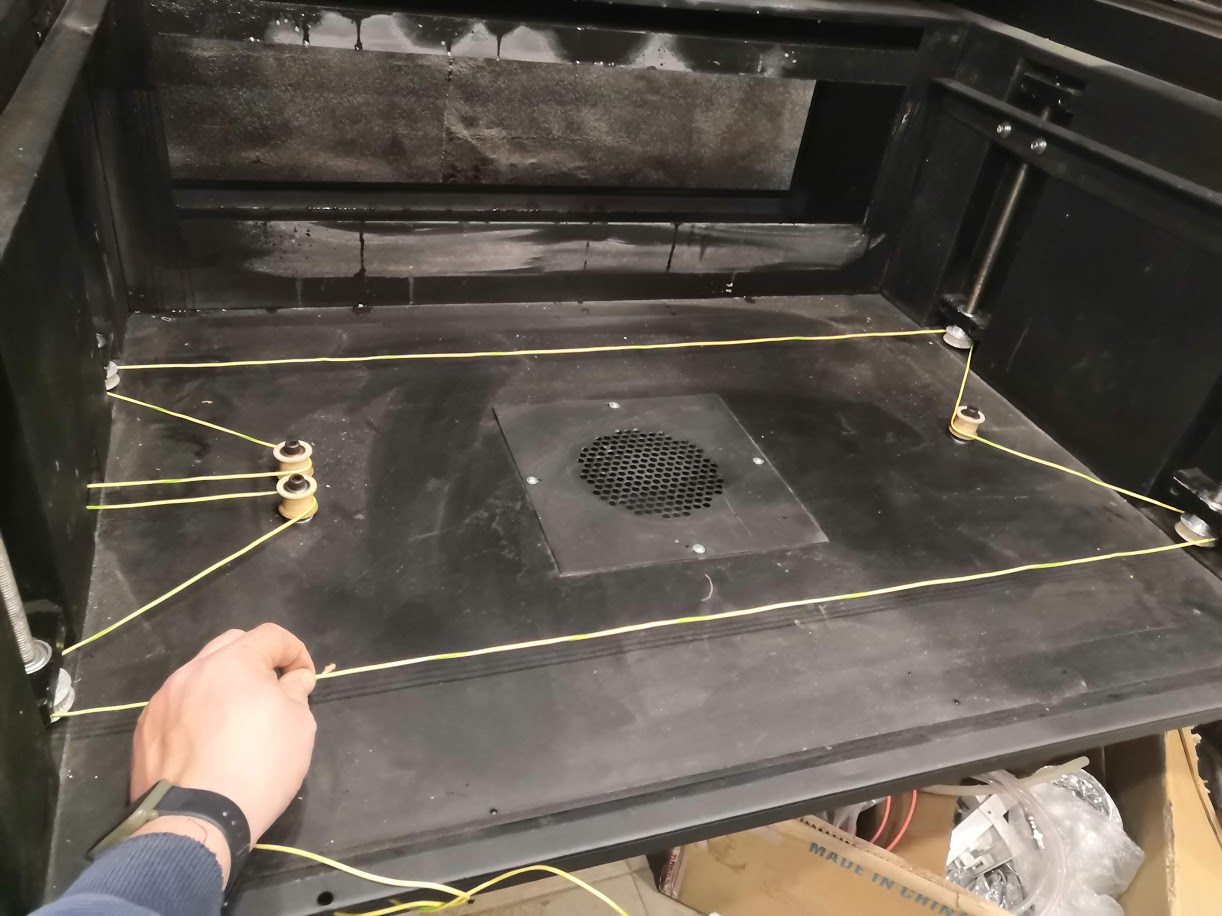

еще с ремнем который на подьем стола засада, размерчик не маленький найти замкнутый не смог на сайте производителя станка 4тыр как то дорога, намерил примерно 3720-3750мм, на али powge магазин ремней выкатил 30баксов есть еще варианты?
IMG_20201012_204052.jpg (1154 просмотра) <a class='original' href='./download/file.php?id=187497&sid=b17064dad077c2e0af69c61f2fc3d8bb&mode=view' target=_blank>Загрузить оригинал (154.13 КБ)</a>
Re: Старый разбираем новый починяем
Нагрузки не большие - можно склеить самому.
Сообщение Jack Vo »
Я на нашем китайском лазере, который изначально включался грибком е-стоп, ставил пускатель который включался этим самым грибком. Пускатель в свою очередь включает всю электронику станка: ВБП, бп 24 для руиды, бп 36в для драйверов, также чиллер и вытяжку. ВБП крайне желательно подключать через фильтр.
