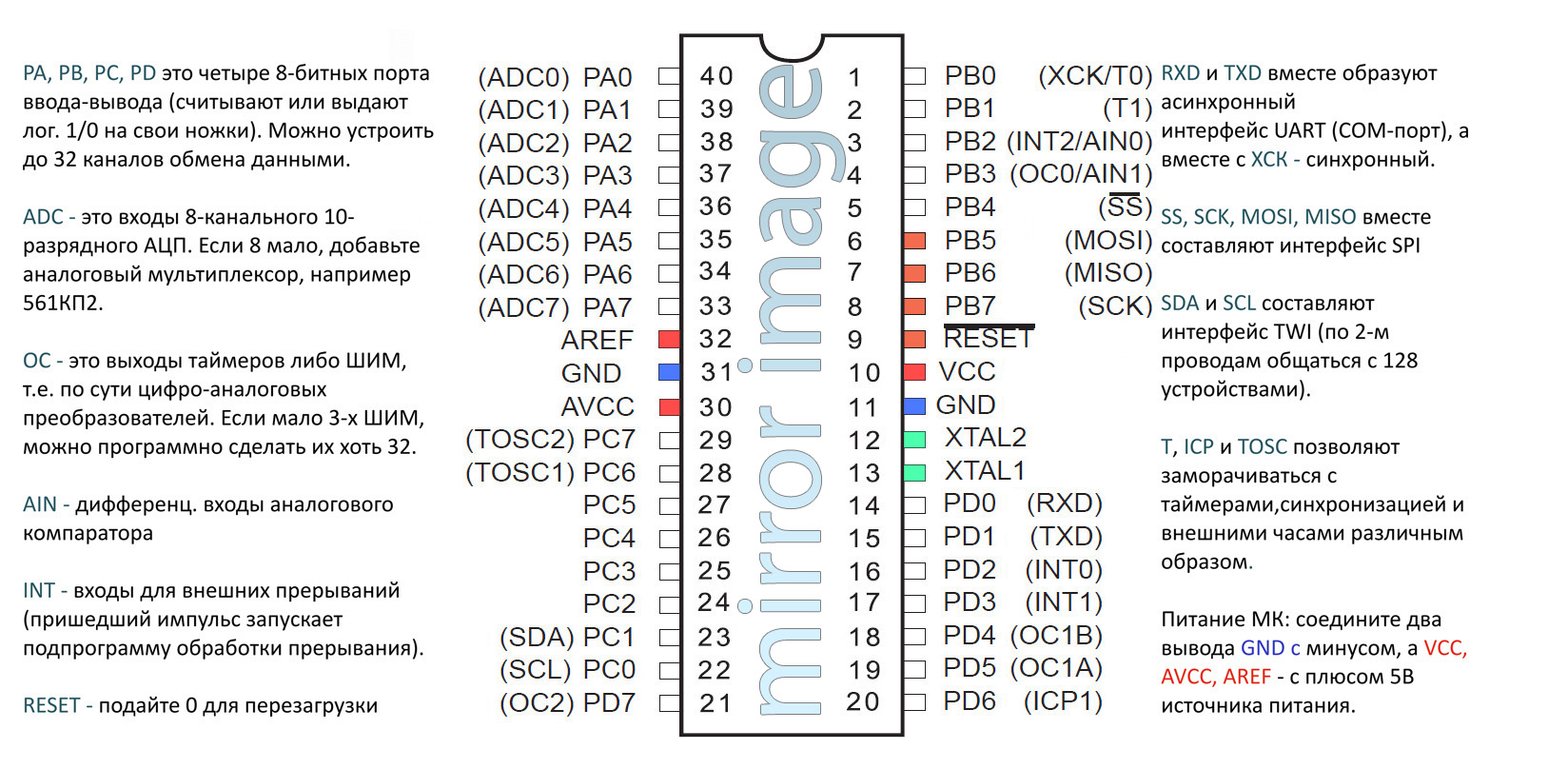

Изучением мк занялся и для дальнейших проектов(например лазерный тверд. гравер с функцией рельефа поверхности ну это пока фантастика для меня ) вообщем самое обидное идей много по применению а этот конечный шаг сделать не получается...
- michael-yurov
- Почётный участник
- Сообщения: 11385
- Зарегистрирован: 26 июл 2012, 00:10
- Репутация: 4703
- Настоящее имя: Михаил Львович
- Откуда: Новоуральск
- Контактная информация:
Re: AT89C52 нужна помощь

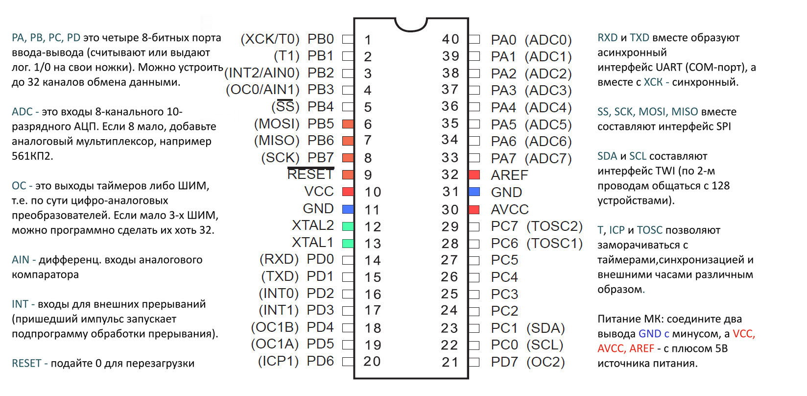

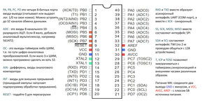

На работе на компьютере была картинка Atmega8535, на которой по русски подписаны дополнительные функции выводов.
Поищу.
Ищите какие-нибудь уроки для начинающих изучать.
Описать здесь все слишком сложно.
Поищу.
Да, если не ошибаюсь, то очень похожа, но ваша - уже сильно устаревшая модель, а 8535 довольно популярная и недорогая.azama89 писал(а):да сложно мне даже сформулировать не просто что именно мне требуется, а эта атмега аналог моей?
Вот описание основных выводов, может поможет для начала:
