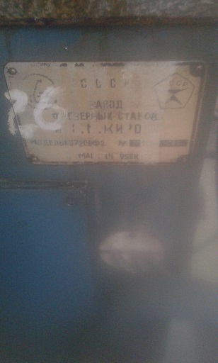

У кого-то был опыт модернизации подобного станочка?
стоит ли браться?
Может есть темы похожие?

21.jpg (19555 просмотров) <a class='original' href='./download/file.php?id=186653&mode=view' target=_blank>Загрузить оригинал (40.38 КБ)</a>
22.jpg (19555 просмотров) <a class='original' href='./download/file.php?id=186654&mode=view' target=_blank>Загрузить оригинал (67.78 КБ)</a>

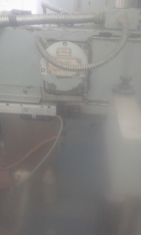

20.jpg (19555 просмотров) <a class='original' href='./download/file.php?id=186655&mode=view' target=_blank>Загрузить оригинал (32.24 КБ)</a>

Re: Модернизация фрезерного
Сообщение Фрост »
Фото отличные))) Похож на 6720
Malyarka74
Сообщения: 672
Репутация: 158
Сообщение Malyarka74 »
Смотря для чего нужен станок. А так отличная модель и примеров переделки в сети хватает.

Malyarka74 писал(а): 01 окт 2020, 06:06 Смотря для чего нужен станок. А так отличная модель и примеров переделки в сети хватает.
Нашел уже тут, на форуме.
Фрост писал(а): 01 окт 2020, 02:05 Фото отличные))) Похож на 6720
Что-то не хотели прикрепляться, пока размер не уменьшил.
Там линейки есть (на станке), но я не в курсе, можно ли линейки с Мач3 пользовать? Можно ли завязать ОС с шаговыми двигателями?
niksooon
Сообщения: 2008
Репутация: 1207
Откуда: Кашира
Сообщение niksooon »
Кварк писал(а): Там линейки есть (на станке), но я не в курсе, можно ли линейки с Мач3 пользовать? Можно ли завязать ОС с шаговыми двигателями?
Только в режиме показомера ( про фидбек забудь) и и то не факт что мач3 переварит поток данных от микронных линеек станка........

niksooon писал(а): 02 окт 2020, 20:57
А с чем всю кухню эту заварить можно?

Кварк писал(а): там линейки есть (на станке)
Быстрей всего там синусные линейки, просто так не подключить, нужен преобразователь (довольно дорогая штука) - проще купить китайские наверно с TTL
