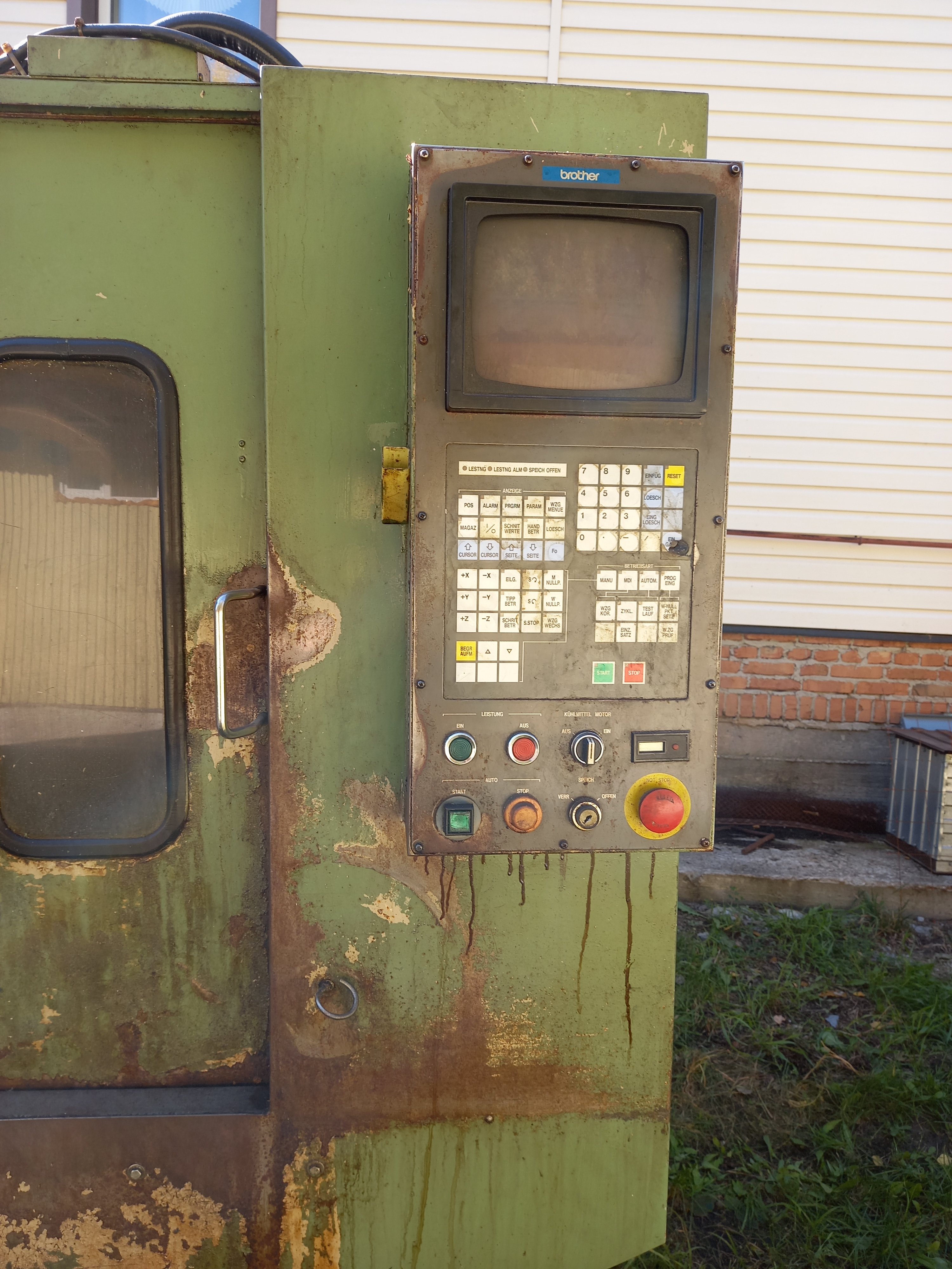

Привет! В апреле приобрел еще один фрезерный станок из Европы. На этот раз из Германии. Состояние - уставшее. Буду восстанавливать. Только вчера затащили в цех, заодно немного разобрав. Электрика просто божественного уровня, как вчера с завода! И это 1989 год!
20200921_130939.jpg (135410 просмотров) <a class='original' href='./download/file.php?id=186291&mode=view' target=_blank>Загрузить оригинал (4.51 МБ)</a>
20200921_130943.jpg (135410 просмотров) <a class='original' href='./download/file.php?id=186292&mode=view' target=_blank>Загрузить оригинал (3.25 МБ)</a>
20200921_130949.jpg (135410 просмотров) <a class='original' href='./download/file.php?id=186293&mode=view' target=_blank>Загрузить оригинал (3.59 МБ)</a>
20200921_130954.jpg (135410 просмотров) <a class='original' href='./download/file.php?id=186294&mode=view' target=_blank>Загрузить оригинал (3.27 МБ)</a>
20200921_131025.jpg (135410 просмотров) <a class='original' href='./download/file.php?id=186296&mode=view' target=_blank>Загрузить оригинал (3.37 МБ)</a>
