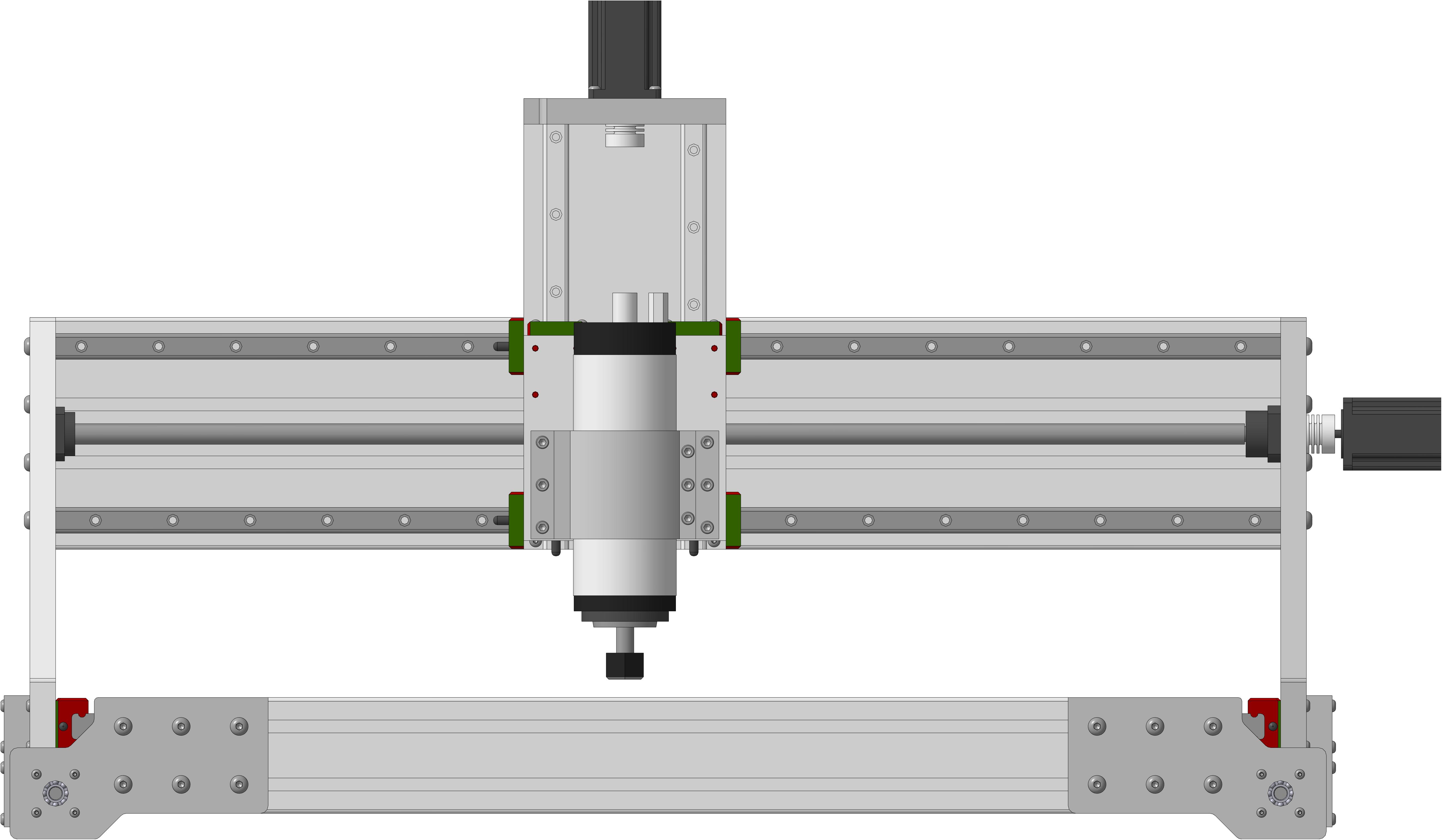

Здравствуйте, форумчане-станкостроители. Вот решил построить станок для домашней мастерской. Станок будет использоваться для работы с деревом. В основном для вырезания из фанеры толщиной до 18 мм. Это мой первый опыт в постройке станка.
Процесс уже запущен, но тему решил создать только сейчас. Рабочая область по проекту 1250х750 мм. Основание станка из профиля 90х90. Портальная балка из 45х180. Рельсы 20 мм. Фрезерованные детали из Д16Т толщиной 20 мм. ШВП 1605 по всем осям. ШД Nema 23 3 Нм. Драйвера Leashine DM556. Вот такие параметры. С радостью отвечу на вопросы и выслушаю любую критику. На картинках не хватает кое-каких комплектующих.
1.jpg (4688 просмотров) <a class='original' href='./download/file.php?id=186242&mode=view' target=_blank>Загрузить оригинал (1.93 МБ)</a>
3.jpg (4688 просмотров) <a class='original' href='./download/file.php?id=186243&mode=view' target=_blank>Загрузить оригинал (610.64 КБ)</a>
XY.jpg (4688 просмотров) <a class='original' href='./download/file.php?id=186244&mode=view' target=_blank>Загрузить оригинал (588.28 КБ)</a>

Балку бы потолще 90х180

xenon-alien писал(а): 21 сен 2020, 13:32 Балку бы потолще 90х180
Да, было бы не плохо. Но уже поздно. Понадеялся, что жесткости профиля достаточно будет. Если нет, то как вариант прикручу к балке еще кусок такого же профиля сзади, но на 40 мм длиннее, чтобы была возможность еще и боковинам портала привинтить его.
Вот так:
4.jpg (4648 просмотров) <a class='original' href='./download/file.php?id=186255&mode=view' target=_blank>Загрузить оригинал (2.27 МБ)</a>

Вообщем, ситуация стандартная. Вначале смотрел фотки станков, потом спроектировал свой, а только потом окунулся с головой в форум. Вот за последние пару дней понял, что мой станок - это клон, да еще с ухудшайзингами. Но от чужих шишек ведь голова не болит. Так что придется набивать свои. Комплектуха вся на руках. Профиль попилен. Алюминиевые детали (хоть и не все, но основополагающие) готовы. Придется собрать и оценить результат. А имея на руках какой-никакой станочек, можно и улучшайзингом заняться. Сейчас бы многое сделал бы по другому, но уже немного поздно. Вернее я бы изменил все алюминиевые детали 20 мм на 25мм, и немного над конструктивом поработал. Даже профиль оставил бы тот что есть.
А пока имеем то, что имеем!

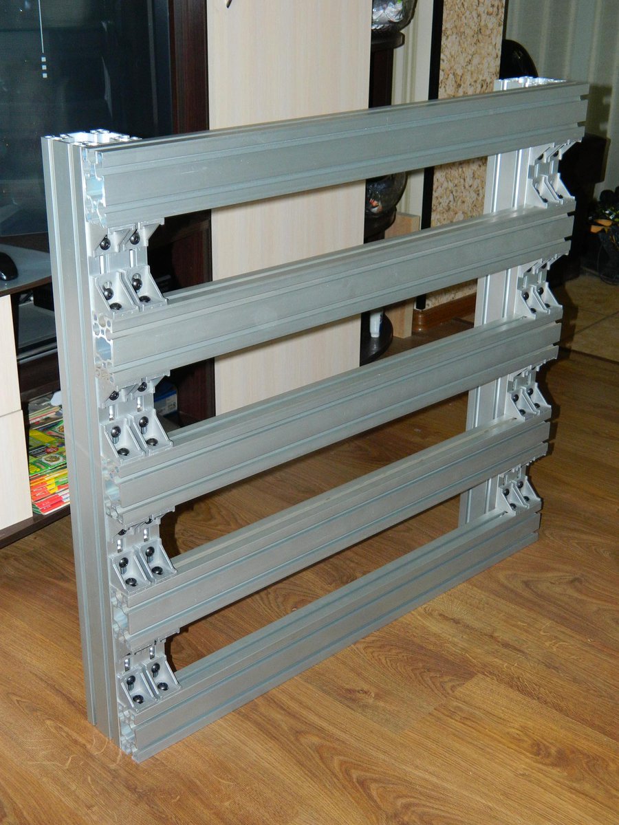

Начал собирать раму по новой. Изначально собрал ее на уголки 90х90, и добавил на всех соединениях элементы жесткости из 3мм стали.
Вот что получилось.
IMG_20200824_212831.jpg (4249 просмотров) <a class='original' href='./download/file.php?id=187530&mode=view' target=_blank>Загрузить оригинал (4.74 МБ)</a>
IMG_20200824_212747.jpg (4249 просмотров) <a class='original' href='./download/file.php?id=187533&mode=view' target=_blank>Загрузить оригинал (4.15 МБ)</a>
IMG_20200829_222705.jpg (4249 просмотров) <a class='original' href='./download/file.php?id=187532&mode=view' target=_blank>Загрузить оригинал (4.18 МБ)</a>
IMG_20200829_205036.jpg (4249 просмотров) <a class='original' href='./download/file.php?id=187531&mode=view' target=_blank>Загрузить оригинал (4.22 МБ)</a>
Но изучая форум, понял, что так никто не собирает. Все скручивают профиль без соединительных элементов, а прикручивают продольные балки в торец поперечин. Я решил,что тоже так соберу, но у меня не было достаточного количества резьбовых втулок и нужных винтов. Заказывать не хотел. На форуме увидел у Umnika, что он использовал латунные цанги(забивной анкер). Купил на пробу-понравилось. И винты из нержи нашел подходящие. Теперь вот думаю, нужны ли как дополнение мне уголки и элементы жесткости, или же без них будет достаточно??

Втулки держат так себе, я их ставил один раз и как дополнение к двум основным винтам, закрученным в профиль как положено.
Если не хватает резьбовых втулок, лучше докупить.
Иначе секономив копейку, теряете в жёсткости основного несущего элемента всей системы...
Можно втулок наделать самому из строительной шпильки, на худой конец.
Геморно малость, но уж точно лучше забивных.

Kiryl писал(а): Но изучая форум, понял, что так никто не собирает.
Ну или почти никто:
viewtopic.php?p=282616#p282616
DSCN5199.JPG (4183 просмотра) <a class='original' href='./download/file.php?id=187553&mode=view' target=_blank>Загрузить оригинал (229.25 КБ)</a>

Umnik писал(а): 14 окт 2020, 17:30 Втулки держат так себе, я их ставил один раз и как дополнение к двум основным винтам, закрученным в профиль как положено.
Я с такими анкерами дела не имел раньше, поэтому спорить не буду. Но по ощущениям от усилия затяжки я сделал вывод, что держат они очень даже. Кстати и анкера разные бывают. Я брал на пробу разные. Одни от руки в профиль входят и имеют красивую мелкую накатку. Другие же, с гораздо агрессивной поверхностью, пришлось аккуратно забивать в профиль. При зажатии впиваются они в профиль очень сильно. Вопрос только в долговечности такого соединения.
Но уголками я все-таки подстрахуюсь. Хуже точно не будет.
Заказать втулки в своем городе нет возможности. Ждать-нет времени.
Вообщем, опыт-дело наживное.

Дело ведь совсем не в уголках и пластинах. Здесь кому как удобнее. Вся суть в жесткости станины. А не от того как скручены. Плашмя хуже чем на ребро. Стол из полностью профиля набранного лучше чем с тремя пятью элементами поперечными. Жирный профиль намного жестче худого. Ну и так далее.

shalek писал(а): 15 окт 2020, 15:49 Дело ведь совсем не в уголках и пластинах. Здесь кому как удобнее. Вся суть в жесткости станины. А не от того как скручены. Плашмя хуже чем на ребро. Стол из полностью профиля набранного лучше чем с тремя пятью элементами поперечными. Жирный профиль намного жестче худого. Ну и так далее.
Да это понятно, что жестче-лучше. Но какой метод крепление обеспечивает большую жесткость соединения?
Относительно конкретно данного станка я уже определил схему сборки рамы. Менять ее уже не буду.
Скоро отчет по собранной раме.

Итак, рама собрана.
Как и говорил, добавил уголки для пущей жесткости.
Вес рамы всборе получился 37 кг.
Ну и накинул рельсы по Y, боковины портала, чтобы определить длину портальной балки.
