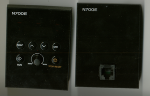

я тоже поначалу собирался управлять через аналоговый интерфейс, а потом решился на RS485 и не жалею :) Несмотря на то, что кроме адаптера USB-RS485 нужно конкретно к этим частотникам (N700E малой мощности) докупать еще и сменную "морду"
Штатная панель и модуль интерфейса (11486 просмотров) <a class='original' href='./download/file.php?id=14725&mode=view' target=_blank>Загрузить оригинал (1.92 МБ)</a>
