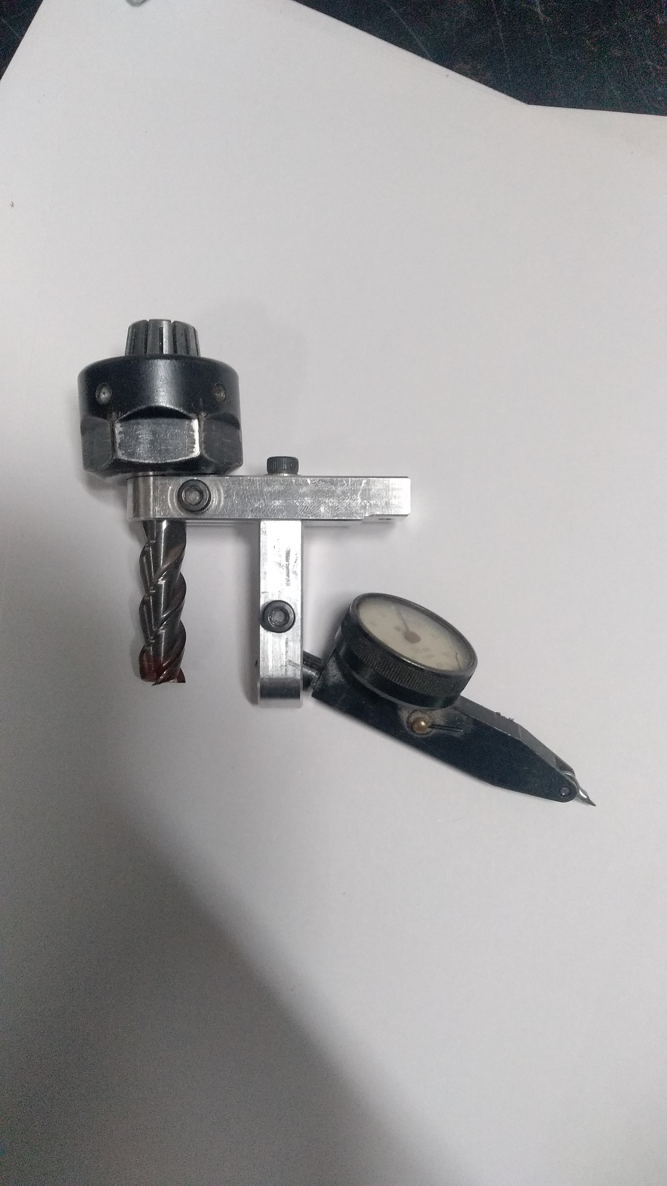

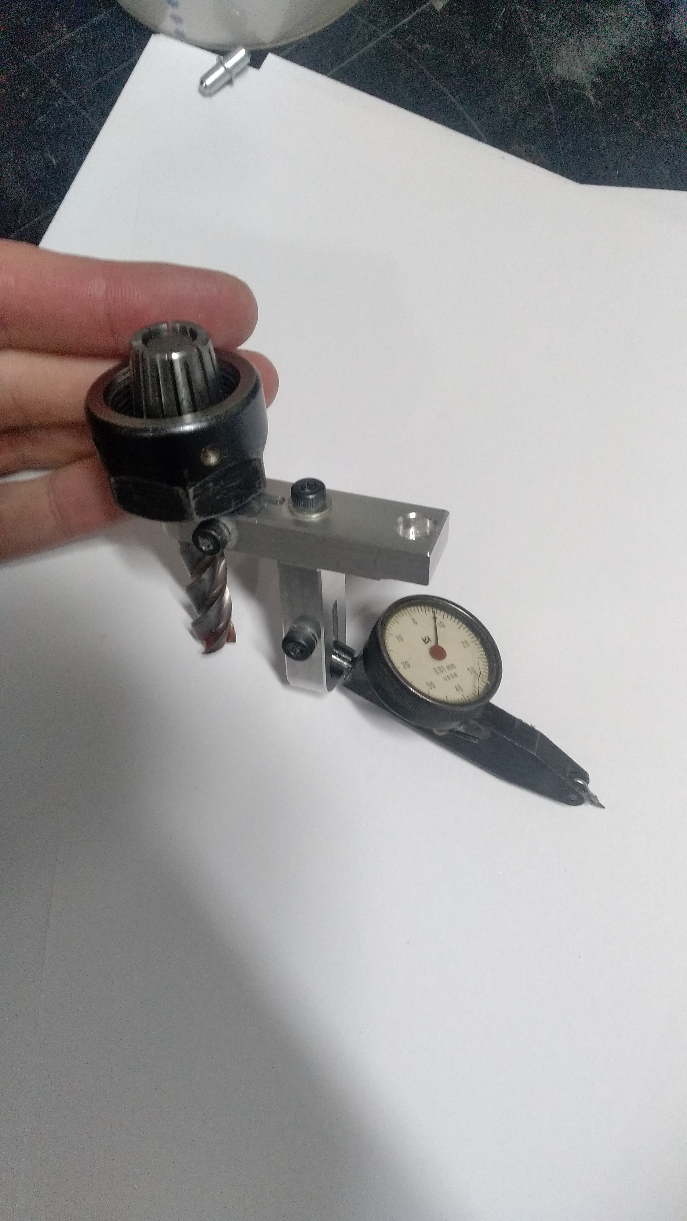

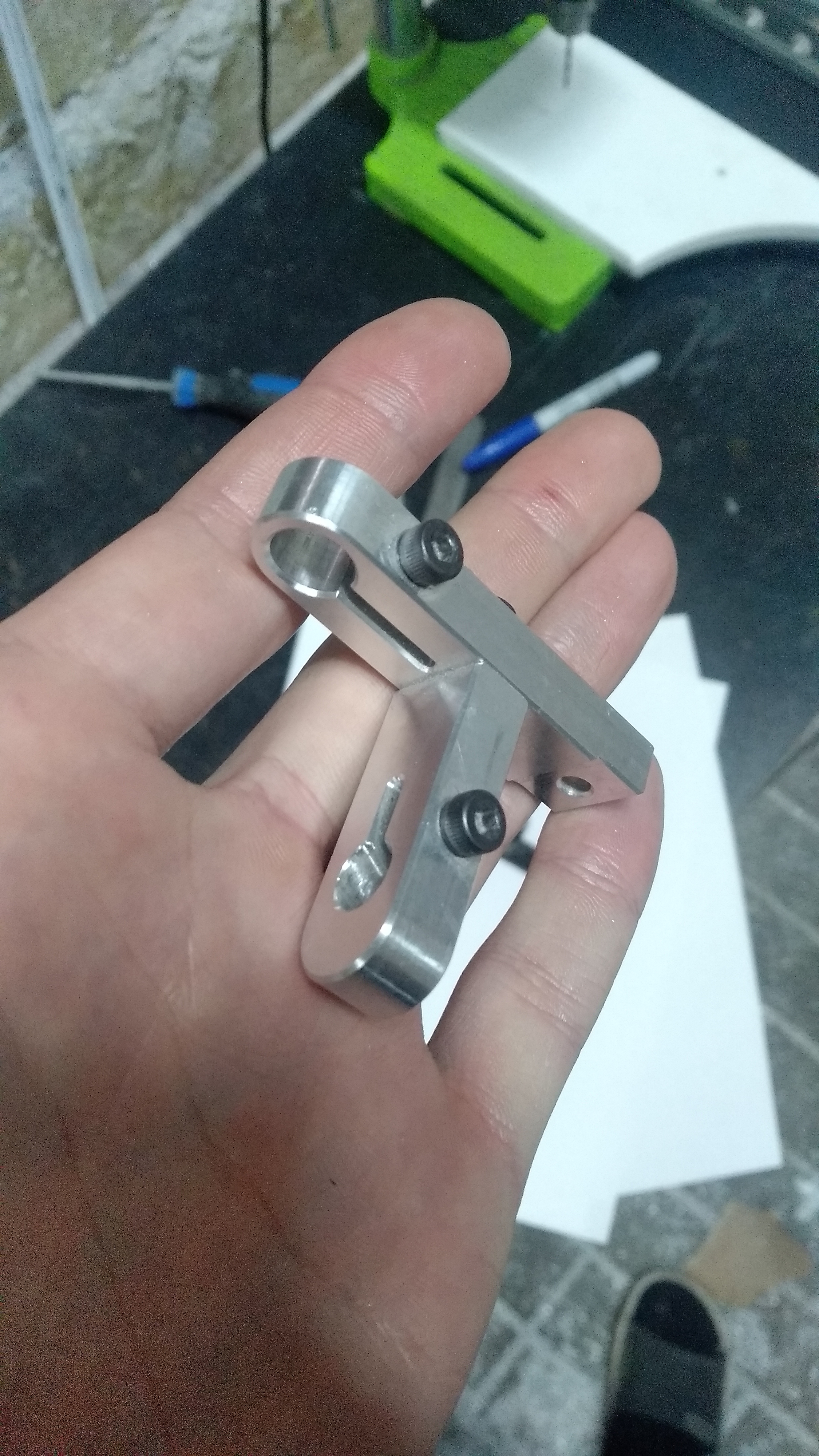

"шпинделемер" это всего лишь индикатор, вынесенный на плечо от оси вращения шпинделя. С лёгкостью заменяется обычным ИРБ. Ну или магнитной стойкой в случае, когда есть за что закрепиться.
Сообщения: 4510
Re: Чпу-роутер 6060 400кг из Китая
Я себе делал такой, можно хоть на сверлильном станке сделать

я вообще просто поступил, закрепил вертикально индикатор головкой кверху , замерил на шпинделе диаметр выступающей токарной части, написал код движения по окружности ...сразу видно куда завален...и ещё, если шпинделемером делать, то надо быть уверенным в ровности стола :eat:
Сообщения: 2477
Чтобы быть уверенным в ровности стола надо хотябы окружность отфрезеровать по которой будет бегать кончик индикатора. Желательно фрезой потоньше - будут меньше перепады.
Сообщения: 4510
Можно по зеркалу выставить, можно плиту одолжить поверочную и по ней
