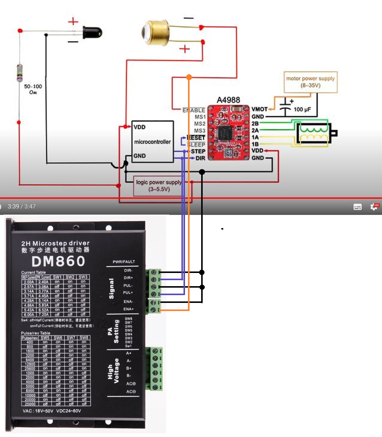

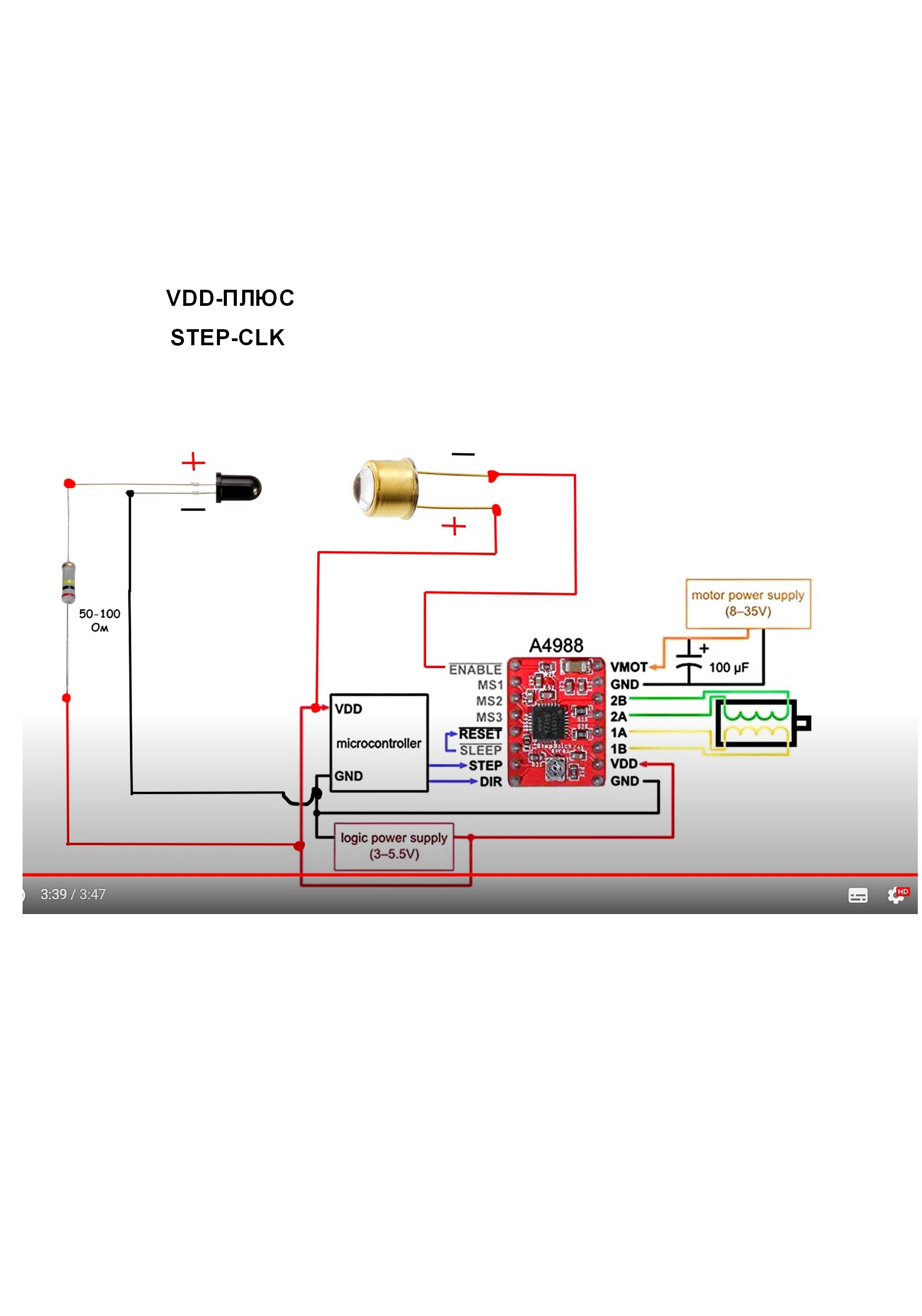

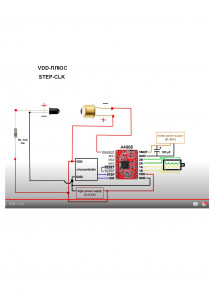

Доброго времени! Прошу помочь.
Реализована схема подключения драйвера А4988, нашел на Ютубе.
Надо перевести схему на драйвер DM860.
Короче не могу понять как, куда подключить...

alesqosim писал(а): Короче не могу понять как, куда подключить...
2l.jpg (2236 просмотров) <a class='original' href='./download/file.php?id=185681&mode=view' target=_blank>Загрузить оригинал (309.83 КБ)</a>

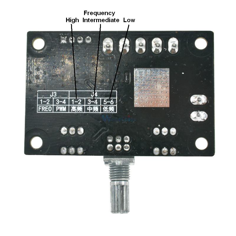

Ром! А эту как расположить?
Изображение радикал
Rom327
Сообщения: 2760
Репутация: 437
Настоящее имя: Роман
Откуда: Подольск
Re: Перевести схему подключения из А4988 на DM860
Сообщение Rom327 »
alesqosim писал(а): Ром! А эту как расположить?
Или подключить?
https://vk.com/rom327

Верно! Сказывается иностранность.))))) :D

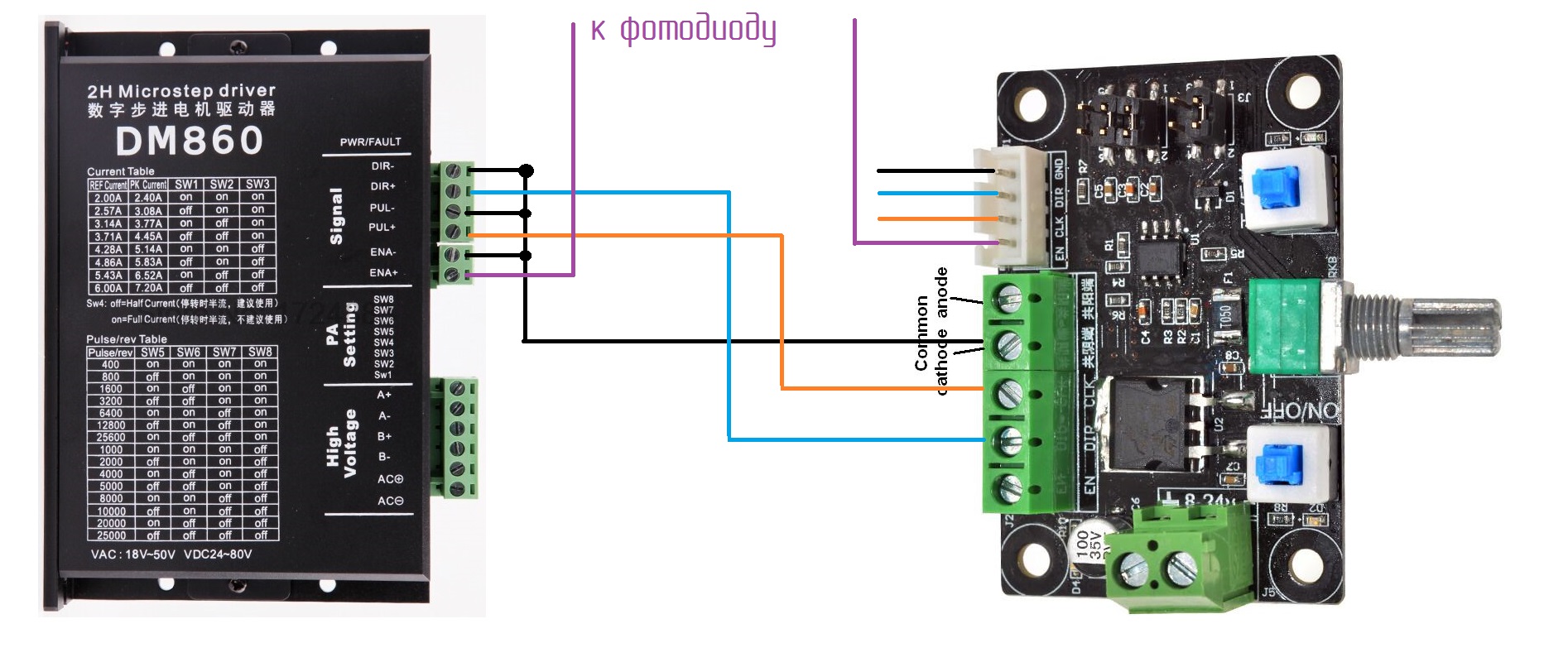

alesqosim писал(а): А эту как расположить?

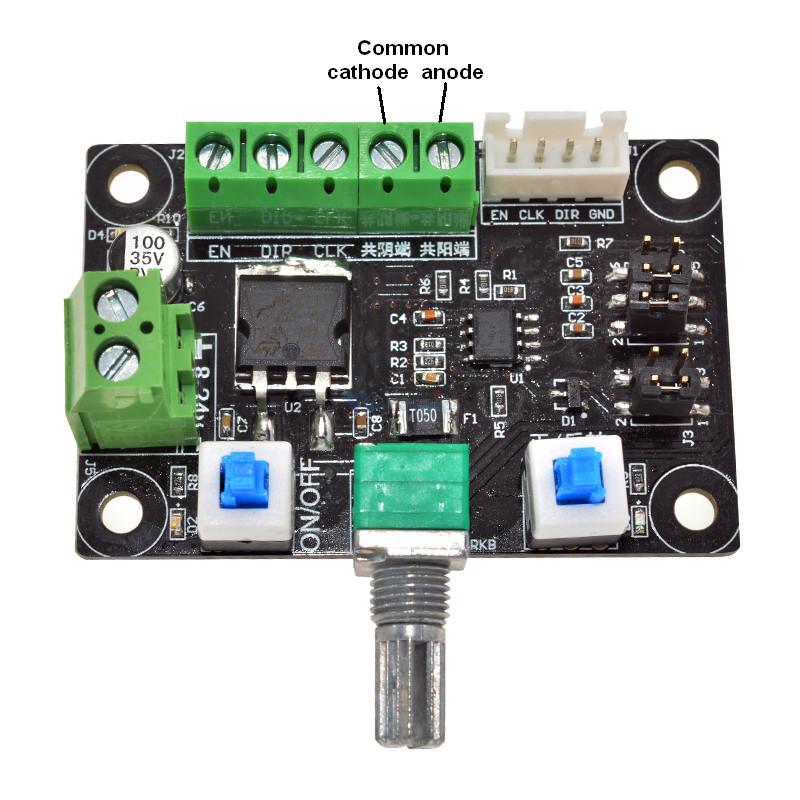

Все так же по аналогии, вот кое-что переводил для себя когда подключал.
Step-Dir Generator1.jpg (2185 просмотров) <a class='original' href='./download/file.php?id=185684&mode=view' target=_blank>Загрузить оригинал (80.05 КБ)</a>
Step-Dir Generator2.jpg (2185 просмотров) <a class='original' href='./download/file.php?id=185685&mode=view' target=_blank>Загрузить оригинал (60.74 КБ)</a>

На этой картинке верно указал обозначения?
С обозначениями запутался...
Изображение радикал
Сообщения: 3310
alesqosim писал(а): На этой картинке верно указал обозначения?
Картинки грузите сразу на форум, а то ваши внешние всякие радикалы не у всех грузятся

alesqosim писал(а): Верно! Сказывается иностранность.)))))
Подключаешь или к большому разъему или к маленькому...
Step-Dir Generator2.jpg (2137 просмотров) <a class='original' href='./download/file.php?id=185704&mode=view' target=_blank>Загрузить оригинал (343.97 КБ)</a>

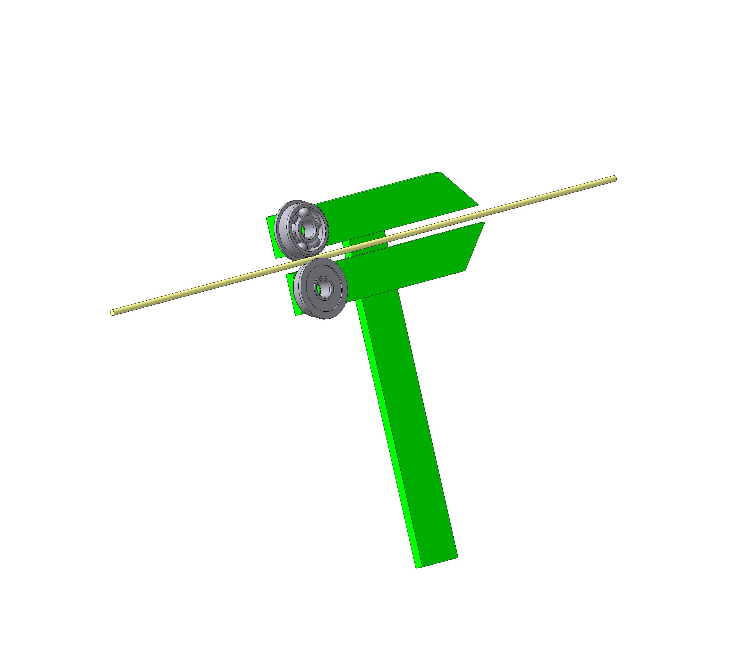

Как Вы думаете, эту схему можно использовать для измерения диаметра филамента?
Или с Ардуиной лучше сделать.
Не могли бы порекомендовать лучшие датчики для приема тени.
Благодарность...

Вот... для этой установки: https://www.youtube.com/watch?v=h05pofv ... e=youtu.be
нужна автоматическая протяжка нити с обратной связью. Прошу понять, пока не умею загружать и оформлять видео. Начало слишком затянулась, сыну скажу исправит...

Что первое приходит на ум: использовать штангенциркуль. На губки крепишь 2 ролика, делаешь натяг пружинкой и снимаешь показания на Ардуино. Потом их обрабатываешь и регулируешь скорость мотора на натяге...
Штанген.jpg (2022 просмотра) <a class='original' href='./download/file.php?id=185805&mode=view' target=_blank>Загрузить оригинал (157.02 КБ)</a>
https://habr.com/ru/post/133088/

Это я знаю, можно штангелем.
Я хочу совершеннее с бесконтактным измерением с помощью или камеры
или светового приемника, светодиода, или что может быть еще бесконтактным...
