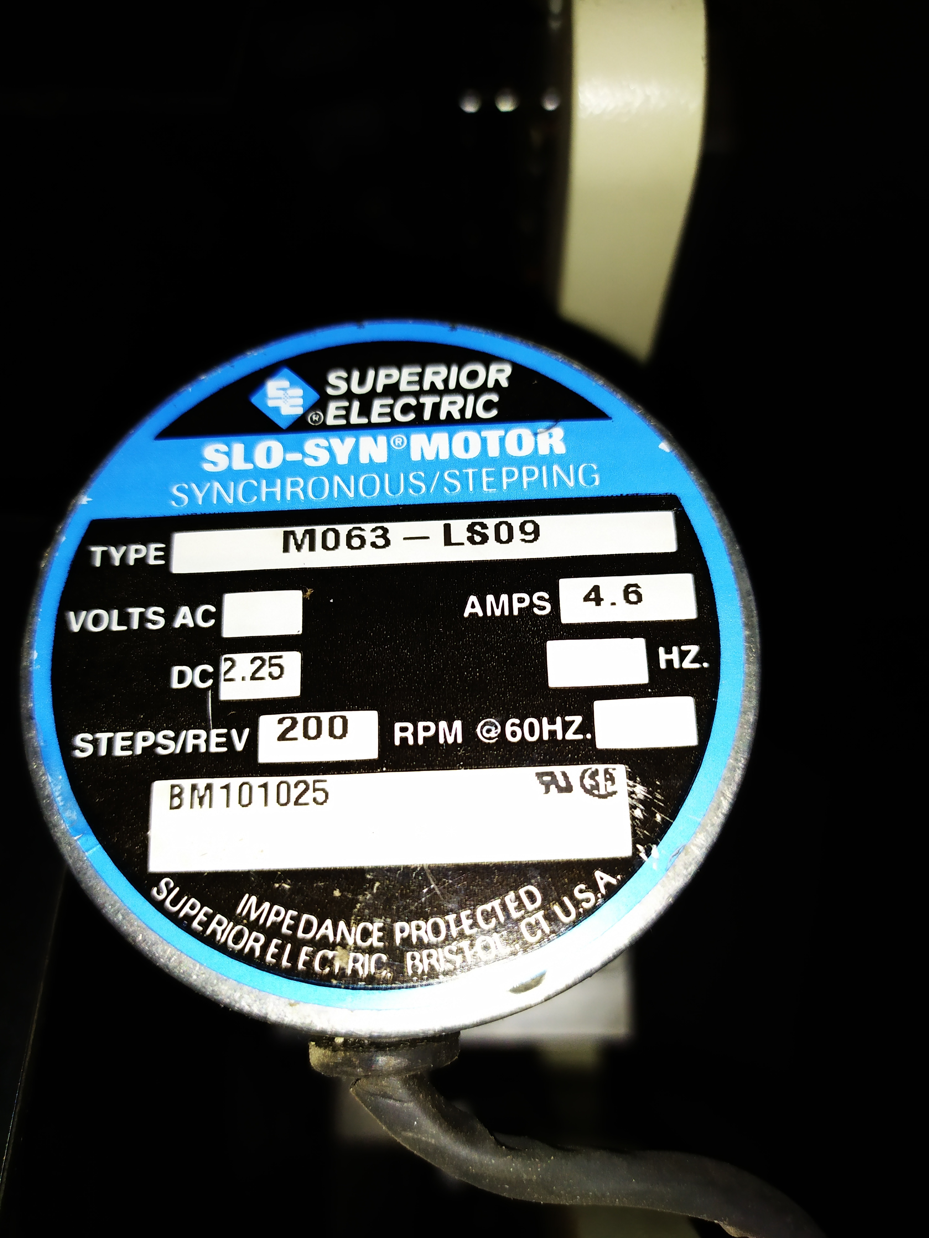

Друзья, приветствую.
Порекомендуйте нубу драйвер для этого шагового двигателя
Посоветуйте драйвер для ш.д.

Ток указан. Нужно смотреть с запасом.
Остальное зависит от задач, привода и дробления шага.
Малая скорость - до 50в
Высокая скорость - выше 50в

Смотрите документацию на свой движок - клац
У него 6 проводов, можно включить как униполярый или биполярный. В зависимости от подключения - будет разная индуктивность. Исходя из индуктивности - уже прикидывайте драйвер, но подбирайте его с запасом как по току, так и по напряжению... для 50В драйвера, желательно напряжение 36-42В.. по расчётм - это движки с индуктивностью 1,8мГн.. Например сегодня я словил "баг".. из-за высокого, 48В, напряжения и тока 3А (4.2rpms) уходили в защиту драйвера то по Х то по Y. Движки более высоко-токовые, чем предел у драйвера (Leadshine DM542) - 4.2А.. им нужные 556е драйвера.. а у меня 542е.. ((( пришлось снизить ускорение с 800мм до 600мм и понизить напряжение до 42В.. Правда итоговая подача при работе с 3Д панно упала с 6м/мин до 5м/мин..
Примерный расчёт максимального напряжения для шагового двигателя, в зависимости от индуктивности - клац.

Спасибо за ответы, а как лучше? Биполярно или униполярно
