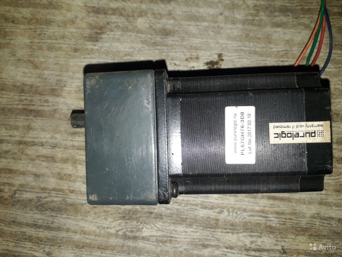

Добрый день. Помогите c поиском драйвера к двигателю шаговому
PL57GH76-3D8 с редуктором. Для применения с esp8266 NodeMCU. Хочу
применить для рулонной шторы, вес при поднятии 3кг.
Продавец говорит,, что запускал с SMSD-4.2. Может есть что-то более бюджетное?
Ток у мотора (со слов продавца) 3А
Например в интрнете у драйвера L298N - Рабочий ток: 2 А (пиковый ток
3 А) смотрел.
За этот TB6560 в некоторых пишут источниках Выходной ток 0,3-3А (в
пике 3,5А макс.), а в некоторых пишут что 3А это пик.
TB6600 4.5А этот вроде до 4.5А Что можно выбрать что бы надежно
работало? Или что-то другое посоветуете?
Смотре в интренете ролик https://www.youtube.com/watch?v=vfP9o_ObOLk
как простейший вариант запуска шаговых двигателей.
Работать будет не постоянно, а только утром(подъем шторы) и
вечером(опускание). Потом планирую отключать питание через реле на
плату.
Удерживающая сила у него 15кг? В инете пишут, что редукор не позволит
покрутиться назад мотору даже без напряжения в сети. Правда ли это?
И еще вопрос по самому мотору, на сколько точно будет работать? Или
герконом все погрешности исправить можно?
Скорость не важна, а важна сила. Я понимаю правильно на погрешность
влияет большие обороты? Что приводит к срывам мотора?
А также может подскажите по контактам какой что означает.

Или если можете то подскажите мотор с редуктором который бы удерживал 3кг, и драйвер к нему что бы мотор тихо работал
Сообщения: 3776
Re: Помогите с выбором драйверу шаговому мотору и другие воп

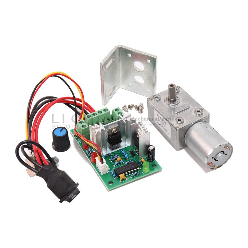

Для поднятия штор шаговик совсем не лучший выбор, много гемороя с драйвером, генератором импульсов. Проще на порядок найти DC моторчик с червячным редуктором (стеклоподъемник от авто или что-то потише)

На алиекспресе https://aliexpress.ru/item/4000528824213.html вот такой нашел. Вы типа такого предлагаете? Мне их 2 надо будет? Что бы один подымал, второй опускал? А драйвер к нему нужен или достаточно обычного реле для замыкания/размыкания?

Еще такой нашел Мотор с редуктором и энкодером JGY-2430 12В 1:972 6 об/мин как я понимаю им можно еще и подсчитывать сколько оборотов фактически сделано. Медленно, но уверенно. Да и на шторках скорость не важна.
