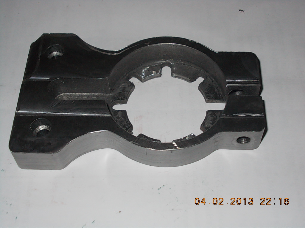

Приспособление для зажима оправки.
Приспособление нужно чтобы с нужным усилием затягивать инструмент чтобы его не прокручивало в цанге или не вытягивало как это иногда происходит с фрезами.
01.JPG (34009 просмотров) <a class='original' href='./download/file.php?id=14321&sid=438facbeb3fecc387d3f6698eb90a3ff&mode=view' target=_blank>Загрузить оригинал (269.72 КБ)</a>
02.JPG (34009 просмотров) <a class='original' href='./download/file.php?id=14322&sid=438facbeb3fecc387d3f6698eb90a3ff&mode=view' target=_blank>Загрузить оригинал (211.41 КБ)</a>
Закреплено на столе фрезерного
