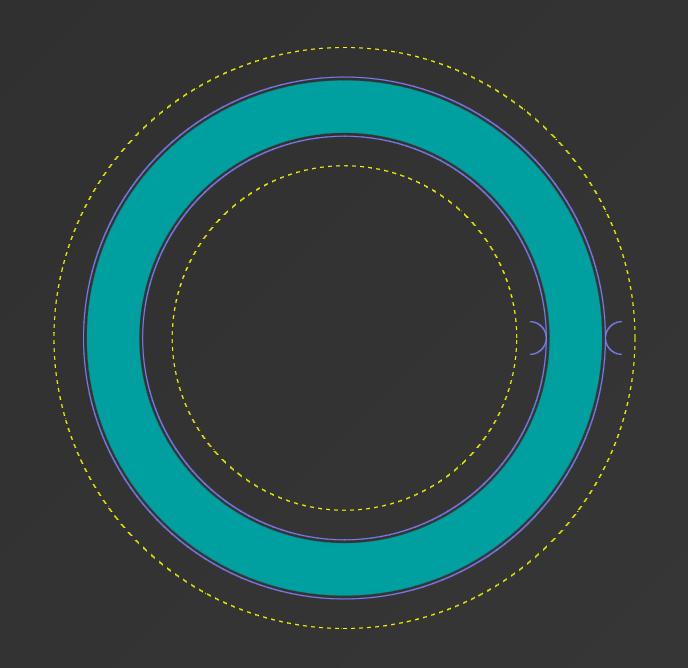

Здравствуйте, когда появиться возможность указывать внешний и внутренний контур? В данный момент программа размещает линии входа внутри детали.
pm_dev
Сообщения: 332
Зарегистрирован: 19 июл 2016, 09:40
Репутация: 93
Re: PUMOTIX CAM - вопросы и ответы по CAM системе
Сообщение pm_dev »
Гончий писал(а): ↑22 ноя 2020, 18:13 Здравствуйте, когда появиться возможность указывать внешний и внутренний контур? В данный момент программа размещает линии входа внутри детали.
Добрый день!
Сейчас программа автоматически определяет, является контур внешним или внутренним, исходя из вложенности контуров. Например, на изображении деталь - это кольцо между двумя контурами.
cam_contours.png (7939 просмотров) <a class='original' href='./download/file.php?id=189086&sid=d410b4a02927babc9e4c96e2320b6fc9&mode=view' target=_blank>Загрузить оригинал (65.68 КБ)</a>
В одном из ближайших обновлений мы обязательно добавим возможность задавать для каждого контура, является ли он внутренним или внешним, определяя тем самым сторону для врезки.

Здравствуйте, я пробовал на прямоугольнике из ваших стандартных. Там врезка ушла внутрь изделия
pm_dev
Сообщения: 332
Репутация: 93
Сообщение pm_dev »
Да, в определённых случаях необходима функция переноса точек врезки, которая также появится в ближайших обновлениях.
