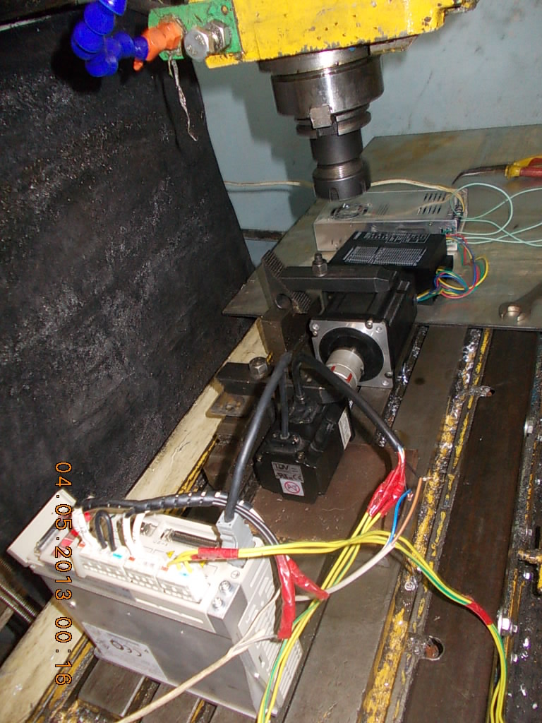

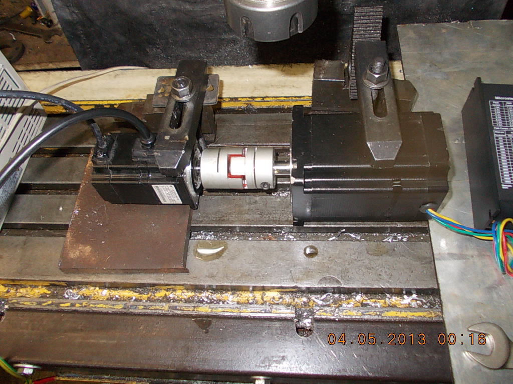

Опыт №2. Колеблется шаговик в микрошаге или нет
Собрал таку макетку:
DSCN1508.JPG (6405 просмотров) <a class='original' href='./download/file.php?id=14317&mode=view' target=_blank>Загрузить оригинал (274.46 КБ)</a>
DSCN1509.JPG (6405 просмотров) <a class='original' href='./download/file.php?id=14318&mode=view' target=_blank>Загрузить оригинал (256.05 КБ)</a>
DSCN1511.JPG (6405 просмотров) <a class='original' href='./download/file.php?id=14319&mode=view' target=_blank>Загрузить оригинал (237.65 КБ)</a>
DSCN1512.JPG (6405 просмотров) <a class='original' href='./download/file.php?id=14320&mode=view' target=_blank>Загрузить оригинал (267.1 КБ)</a>
Все закрепил на столе фрезерного чтоб не болталась. Муфта жесткая.
Шаговый мотор подключен к драйверу 2М982
Драйвер подключен к импульснику 48в
На вал шаговика через муфту прикручена серва Яскава. Мотор обесточен и легко вращается. Сервоусилитель переводится в режим индикации позиции энкодера. Энкодер имеет 65535 импульсов/оборот. Если шаговик шелохнется это будет видно по показанию сервы
Пробовал выставлять разные шаги/полушаги = результат энкодер не шевелиться вообще.
Видать шибко хороший у меня драйвер. Нужно поискать какой нибудь контуженый драйвер типо ТВ6560 :D
