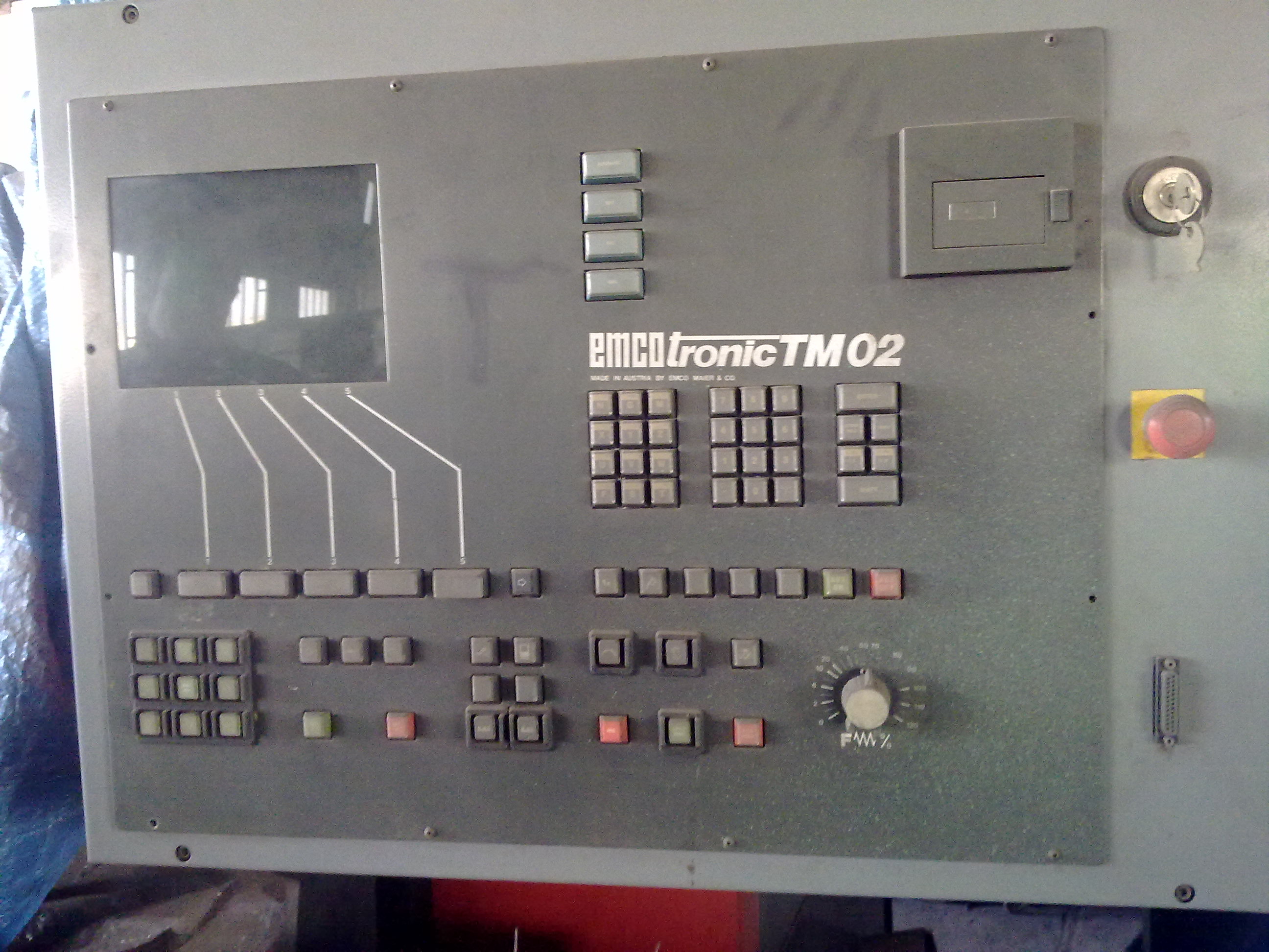

Здравствуйте!
У кого нибудь есть вертикально-фрезерный станок EMCOTRONIC TM-02 F3 CNC?
Если да - то откликнитесь,пожалуйста.
Дело в том,что купили этот станок,но никаких схем к нему нет и в придачу ещё и параметров в мозгах тоже.
Ума не приложу,что мне с ним делать.

Сложная задача. Производителю напишите. Чпу какая?

Морда системы на фотке во вложении.Производителю писал-прислали два мануала,которые я уже и так скачал из инета.О параметрах ни слова.

nklim писал(а):Морда системы на фотке во вложении.Производителю писал-прислали два мануала,которые я уже и так скачал из инета.О параметрах ни слова.
Может мануалы выложите. А то по моему впервые это чудо вижу.

Не вопрос!
Держите!
T2-Bedien_EN.pdf
(1.58 МБ) 1734 скачивания
M2-Bedien_EN.pdf
(2.33 МБ) 2092 скачивания

nklim писал(а):.О параметрах ни слова.
А какие параметры тебя интересуют? Если их нет в мане, может их и нет совсем, а все делается через Gкод?
Станок уже включал?

Интересуют машинные параметры.
Станок включал.
Пока не работает плата электроавтоматики.
На неё бы схему!
Написал ещё раз на завод-изготовитель станка.
В остальном пытаюсь разобраться.
Кое что уже проясняется.
