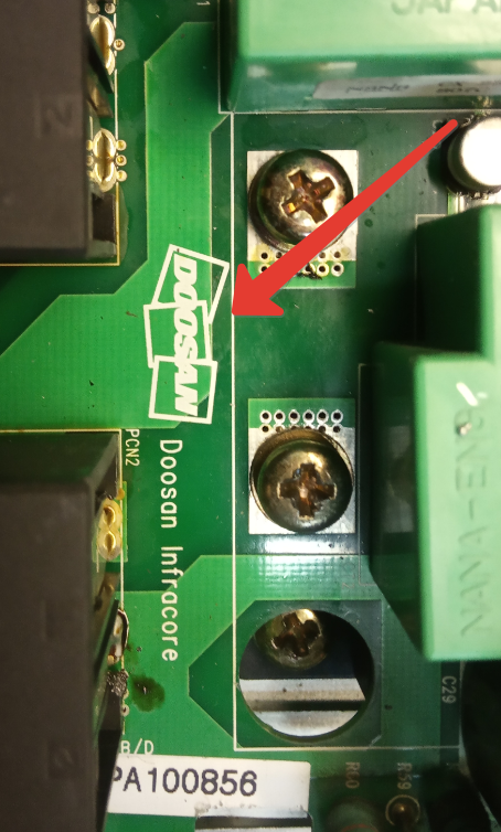

До меня проводились работы, если вы читаете, то вот ваши косяки:
1. Не туда сунули провод в колодку, отвечающий за расторможение двигателя, после вашего ремонта перегрело ещё больше магнит измерительной системы и создало мне ряд трудностей, решение которых увидите ниже.
BK85 (7437 просмотров) <a class='original' href='./download/file.php?id=184410&mode=view' target=_blank>Загрузить оригинал (1.72 МБ)</a>
BK85
Стрелочками указана ошибка, понимаю, станок стоит долго, я видел ваши труды.
Реле переставили, где-то убрали и забыли и станок в целом нельзя было пускать. Анализ и решение проблем у вас было грандиозное, всё-же заметив первые косяки и демонтаж частотника, заглянул в него.
Хотелось бы задать вопрос: "Кто на плаче честотника сп****л три конденсатора, оторвав и оставив ножки прям на плате?" и фото прилагаю:

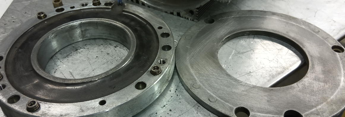

Нагревался резольвер двигателя узла выбора инструмента, что приводило его в негодность. По этому было решено его "резольвер" охлаждать, вырезав в пыле-влаго-защищённом корпусе дырень и после, нет, не отверстий, а дырок, дырок-дырок-дырок :dirll: :freak:
Представьте себе картину: двигатель находится над масло-станцией, там и охладитель масла с пассивным охлаждением весь в дерьме, станок исправный, но масло льётся в смазке дуром.
Основным элементом для подсчёта позиционирования был этот металлический диск, грязь и прочее не допустимы вообще никак, какой тут трбовентилятор на движение воздуха если причина в другом!!!!!!!!!!!!!!!!!!!!!!!!!!!!!!!! :cheesy: :cheesy: :cheesy: :cheesy: :cheesy:

Это был магнит редкостной пакости. Но и я устраняя ошибки 2 дня понял сперва другое. На плате должен был датчик холла, они его пытались охладить воздушным потоком через плату. Возможно о существовании не знали, но факт есть факт, станок проработал сутки и встал.
Я заделал все эти "дыркии" :hammer: :bender: , поставить в цепь питания 5в. резольвера регулируемый импульсный стабилизатор, вонизить рабочее напряжение.

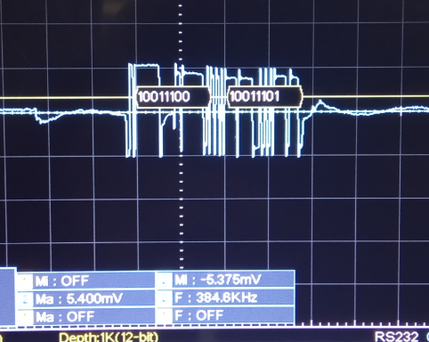

Из кодера два основных сигнала, один какой-то импульсно-частотный, наверно периодом что-то показывает и метку, нужен для положения ротора по отношению к статору. Другой цифровой, напоминает UART, простой протокол, всё-же замена этого узла может обойтись в крупные суммы денег:
2020-07-23_03-04-49.png (7437 просмотров) <a class='original' href='./download/file.php?id=184424&mode=view' target=_blank>Загрузить оригинал (268.64 КБ)</a>
Пока вся эта котовасия по Европпе 2-3 месяца пройдёт, после ещё окажется несовместимый резольвер, вот это будет жесть. Благо магнит если схожий с делениями и то он обойдётся в несколько единичек и ещё пять нулей :pssdoff:
2020-07-23_02-33-33.png (7437 просмотров) <a class='original' href='./download/file.php?id=184425&mode=view' target=_blank>Загрузить оригинал (740.69 КБ)</a>
После замера температуры было понятно что работа этого энкодера/резольвера/кодера и т.п. не реальна при атмосфере 30 градусов жары.

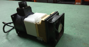

Пришлось делать дополнительное охлаждение на элементах Пельтье.
Пару штук с принудительным охлаждением убавил температуру на 4-6 градусов, потребляя 12в. 3,5А каждое (7А).
2020-07-23_04-16-01.png (7437 просмотров) <a class='original' href='./download/file.php?id=184430&mode=view' target=_blank>Загрузить оригинал (221.9 КБ)</a>
А так-же регулируемый элемент Пельтье в герметичном корпусе, он убавлял на 2-3 градуса. То-есть температура атмосферы магнита примерно держалась на уровне 22,7-23,5 градусов при жаре 29-32 градуса.
Удалось добится:
-Понизить температуру двигателя на 4-6 градусов ниже атмосферной двумя элементами "Пельтье (12в.3,5А)"
-Понизить окружающую среду измерителя ещё на 2-3 градуса
-Отсрочить неизбежную поломку

Проблема не в датчике, а в магните. Магнит перегрелся и ослабил магнитное поле.
Магнит испортил тормоз, точней сгорели контакты реле отвечающие за расторможение, а после дожарили предыдущие ремонтники, попутав клемму и запустив на сутки станок. Трение это сила.
Радиатор на процессор разместить не получится, он в миллиметре от вращающегося вала с магнитом. Магнит при 26 градусах ослабевает на столько, что частотник теряет сигнал с датчика холла и уходит в стопор. После замера был выявлен максимальный порог в 25 градусов.
Так как магнит буквально прикручен к ротору двигателя, то вся температура от ротора передаётся на магнит. Окружающая атмосферная температура за 30 градусов, потребовалось охладить мотор ниже атмосферной температуры и охладить воздух внутри герметичного кожуха еще на 2-3 градуса.
Результат есть, но нужно быстренько сделать охладитель с осушителем, корпус на 3D принтере напечатать и т.п.

По осциллограммам были положительные показатели по связи датчика с частотником.
Первым признаком проблемы выглядело как заклинивание двигателя, мотор резко вставал и не мог сделать шаг, было превышение по току.
Превышение по току было на разных фазах, пришлось это подтвердить изучая, причём для этого не потребовались токовые клещи или умное оборудование. Нагревалася провод, обычно однин из трёх фаз, при каждой проблеме почти разный.
Измеритель делал свою роль и показывал одно и тоже положение, частотник мог удерживать его, но при комманде вращения (ручного, любого), даже с малой скоростью - уходил либо в защиту, либо можно было выпрямить командой назад. Вообщем энкодер там работал, но он выполнял функцию позиционирования. Мне небыл неизвестен механизм определения положения ротора по отношению к статору.

Главной проблемой было отведение тепла от вала ротора двигателя. Если наружную часть охладить удалось, то внутренняя активно нагревалась от редуктора и так-же чугунной станины, до кучи вокруг двигателя были активные горячие потоки с масляной станции и серводвигателей.
Первый опыт снижения температуры дал возможность работать при атмосферной температуре +29 градусов. Были установлены два элемента Пельтье :hottabych: на статор двигателя и один маленький элемент в герметичный корпус резольвера, это дало спад на 6 градусов от окружающей среды, но было не достаточным в жаркие дни, да и конденсат в корпусе резольвера был лишним.
В итоге по пионерски был создан более мощный охладитель :relsa:
2020-08-03_00-28-22.png (7173 просмотра) <a class='original' href='./download/file.php?id=184593&mode=view' target=_blank>Загрузить оригинал (83.44 КБ)</a>
Это позволило отводить конденсат отдельно от охлаждаемого элемента и направить поток охлаждения как надо. В итоге достигнутая разница была в 10 градусах и теперь станок будет вставать при температуре в +35 градусов, но вы сами понимаете, это уже вообще не допустимо как и для операторов, так и для такой технике, охлаждение должно быть, вентиляция и т.п. :eat:
