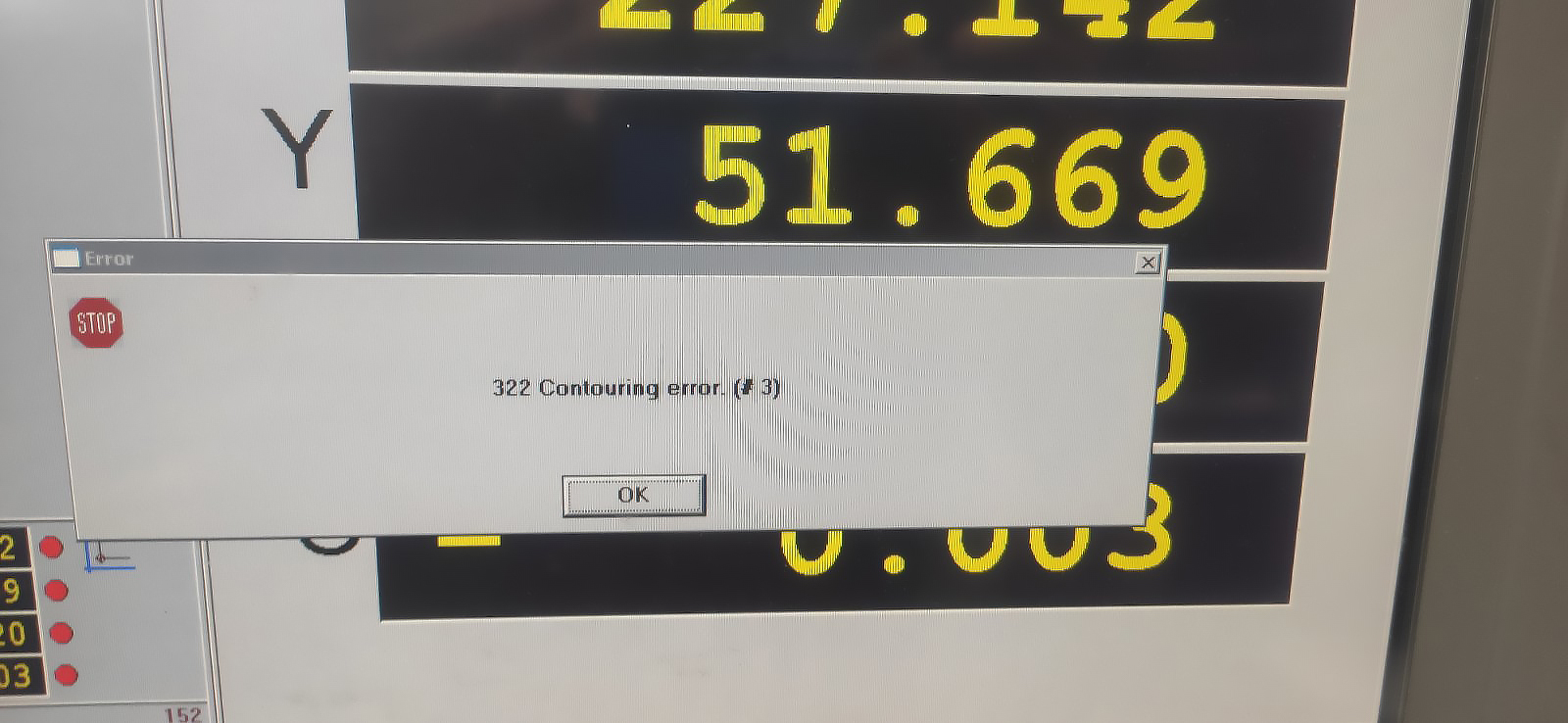

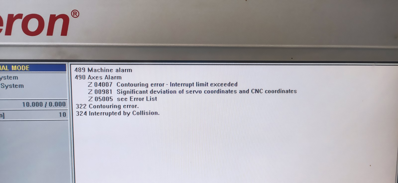

Коллеги, добрый день.
Немецкий копировально-прошивной станок Exeron EDM 310 (Система ЧПУ MF20)
Периодически выдает ошибку Contouring Error (#3)
(Фото описания ошибки прилагаю)
Нужен специалитст или компания для ремонта и последующего обслуживания данного станка.
Территориально станок находится в Калининграде.
P.S. Заранее скажу что фирма продавшая станок не может обеспечить ремонт и сервис.

Ошибки что говорят: превышен лимит оси Z ? Поднялись или опустились ниже лимита. Или в программе выходит за лимит.
Есть еще завод изготовительГеннадий писал(а):P.S. Заранее скажу что фирма продавшая станок не может обеспечить ремонт и сервис.

Если бы все было так просто.... Нет конечно не програмно не аппаратно не по Z, ни по какой другой оси оси не выходит. Обычная работа, которую делали тысячи раз.aftaev писал(а):Ошибки что говорят: превышен лимит оси Z ? Поднялись или опустились ниже лимита. Или в программе выходит за лимит.
Кроме того, ошибка не постоянная, проявляется бессистемно. Можем сделать несколько деталей без ошибки, а потом три раза подряд на одной детали появляется.
Тоже уже обращался. Прислали инструкцию, как изменить допустимые параметры координат. Естественно все сделал, не помогло. После этого сказали, что должен приехать их специалист и разобраться, но так как границы закрыты они не могут.aftaev писал(а):Есть еще завод изготовитель
По станку есть мануалы, принципиальные и электрические схемы.
Ищу того, кто готов прилететь в Калининград и починить станок.

Включить станок на резку и начать шевелить проводку в ящике/моторах и тд...Геннадий писал(а):Кроме того, ошибка не постоянная, проявляется бессистемно.

))) Вы когда нибудь видели немецкую сборку станков? Там нечего "шевелить и дергать", все жестко закрепленно, все коннекторы на защелках и с изоляцией и т д. Все что можно было проверить и "подергать" (концевики на линейках, датчики положения и т д) уже давно проверили, линейки прочистили и продули.aftaev писал(а):Включить станок на резку и начать шевелить проводку в ящике/моторах и тд...
Нужен специалист, без бутылки тут не разобраться.....

Дык онож вам пишет, что разбегаются координаты.
Или с линейками проблемы, или с движками...
"Приехать-починить может только производитель", кто еще знает что там внутри и может с собой запчастей вагон привезти...
