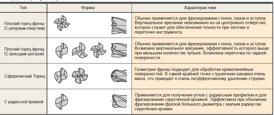

Собственно вопрос следующий:
Как фрезеровать карман фрезами с плоским торцем или с центровым отверстием?
Снимок.PNG (2766 просмотров) <a class='original' href='./download/file.php?id=13959&mode=view' target=_blank>Загрузить оригинал (71.04 КБ)</a>
Заглубляться под углом?
Сообщения: 34042
Re: Как какими фрезами работать?
sr480 писал(а):Как фрезеровать карман фрезами с плоским торцем или с центровым отверстием?
с центровочным отверстием меньше размер зубов на торце фрезы. Если заглубляться по многу то центральная часть которая без зубов будет забиваться стружкой и ломать фрезу. С центровочным отверстием нельзя "сверлить" материал. Большой разницы не будет если умеешь работать и с теми и с теми фрезами.
sr480 писал(а):Заглубляться под углом?
под углом или спиралью.

У меня есть фреза с гладким торцем. Ей нельзя заглубляться вовсе?

sr480 писал(а):У меня есть фреза с гладким торцем. Ей нельзя заглубляться вовсе?
Если совсем гладкий, то да, нельзя. Они только для бокового захода.

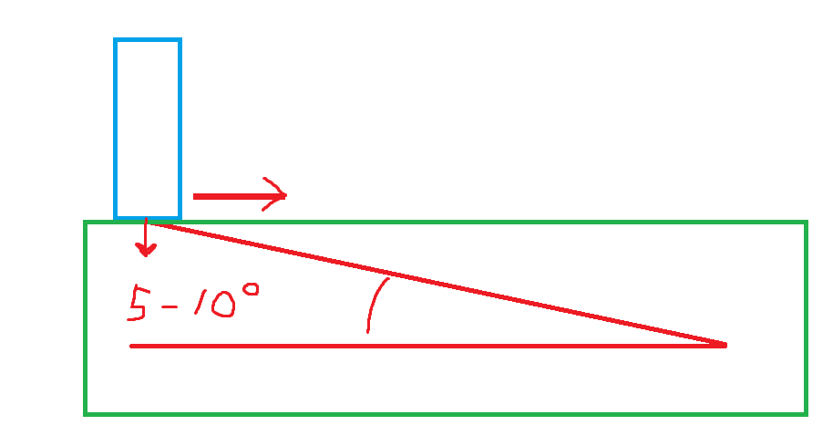

Сообщение Sib-lit »
sr480 писал(а):Собственно вопрос следующий:
Вложение Снимок.PNG больше недоступно
Да заглубляйся под углом(10 , лучше 5 градусов) на глубину кармана , а потом боком фрезы фрезеруй карман
при таком способе нет разницы с плоским торцем или с центровым отверстием фреза
