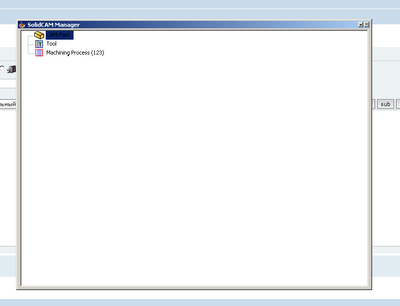

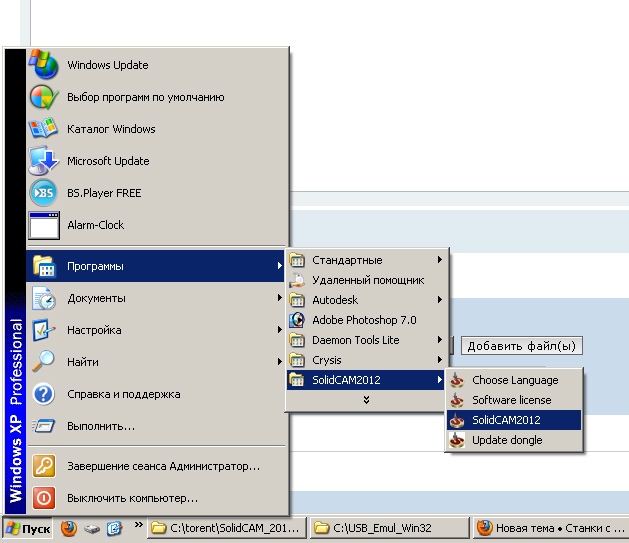

Скачал и установил SC2012, поставил USB-HASP-Эмулятор Настройки, определилось новое устройство, какой то донгл.
Пытаюсь запустить программу как на скринах, ничего не выходит, только окно с тремя строчками и всё.
Помогите.

putman писал(а):Пытаюсь запустить программу как на скринах, ничего не выходит, только окно с тремя строчками и всё.
Помогите.
Может потому что СолидКам запускается прям из Солида :)

Re: Не запускается SolidCaM 2012
putman писал(а):Не имею представление что такое Солид ...
SolidWorks
putman писал(а):Как надо, откуда надо запускать солидкам ?
ты когда скачивал не обратил внимание что он называется SolidCam for Solidworks ?
Без Solidworks он работать не будет так как SolidCam встраивается в него. В Solidworks делается деталь и в нем же при помощи SolidCam делается УП

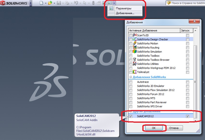

Скачал и установил солидворк 2012.
Как теперь мне из него запустить солидкам ? В видеоуроках прямо кнопочка "Солидкам" есть, а у меня её нет.
Помогите пожалуйста.
ты в какой последовательности ставил?
Нужно Солид потом СолидКам. Если нет попробуй в Солиде в Добавлениях посмотреть галочка стоит напротив СолидКама

aftaev писал(а):ты в какой последовательности ставил?
Не могу найти где ети добавления.
Попробуй просто silidCAM переустановить...
putman писал(а):Не могу найти где ети добавления.
Солид.jpg (5523 просмотра) <a class='original' href='./download/file.php?id=14154&mode=view' target=_blank>Загрузить оригинал (118.18 КБ)</a>
Потом попробуй перегрузить Солид

Нет такого пункта.
Переустанавливаю по новой.
Переустановил, появилось.
