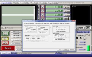

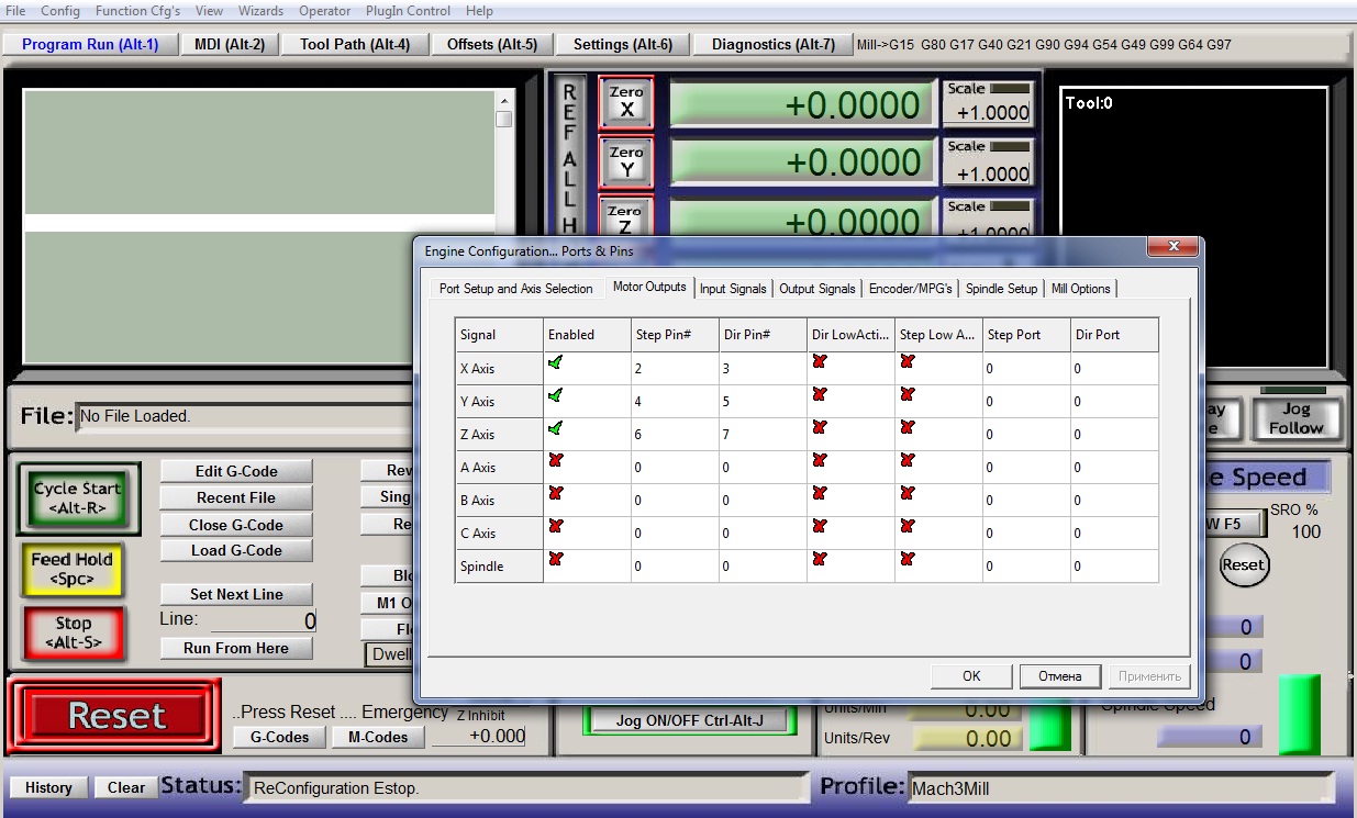

Добрый день уже не первый день парюсь в самом начале...
Вступление:
Купил станочек CNC 3020T. Решил опробовать. С ним в комплекте шел mach3 (хотя после из другого места взял другую версию). Все установил, подключил через LPT, почитал инструкцию(!!!).
Проблема:
Не могу тупо сбросить RESET! Он мигает и мигает!!! Я аж с ума схожу...
Вначале поставил на стационарный комп, опробовал в версиях Win7 и WinXP - одинаково не сбрасывается. И НЕ важно подключен станок или нет, даже LPT шнур отсоединял. Включен станок или нет. Начата красная кнопка Reset на самом контроллере или НЕТ (всевозможные варианты опробовал)!!!
На форумах читал, что возможно с виндой проблема или что ранее ставил mach3 или еще что-то... В общем взял ноут дешевый старый специально для работы с ЧПУ (так удобней). iRU Stilo 1715L Combo. На нем winXP, LPT порт как выяснил вообще никогда не использовался, да и сам компьютер имеет нормальный вид и ничего не тормозит на нем. Так вот на нем та же проблема!!!! Не ВЫКЛЮЧАЕТСЯ!!! ААААРРРРГХХХХ :evil: Уж извините, это все кажется глупым, я полный нуб - но я просто с ума схожу!!! Я ведь не могу даже станок проверить работает он или нет (хотя шпиндель крутиться - это я проверил!) из-за этого RESET'a, и начать работать.
Что я не нажал, что может быть не так, в чем проблема?
П.с. Уверен была уже такая тема, но я Нигде не могу найти как с этим справиться.
П.п.с. не отсылайте к инструкциям или на какие-то другие страницы форума - ответь те пожалуйста тут. Очень прошу!
Сообщения: 22776
Re: Reset не отключается.

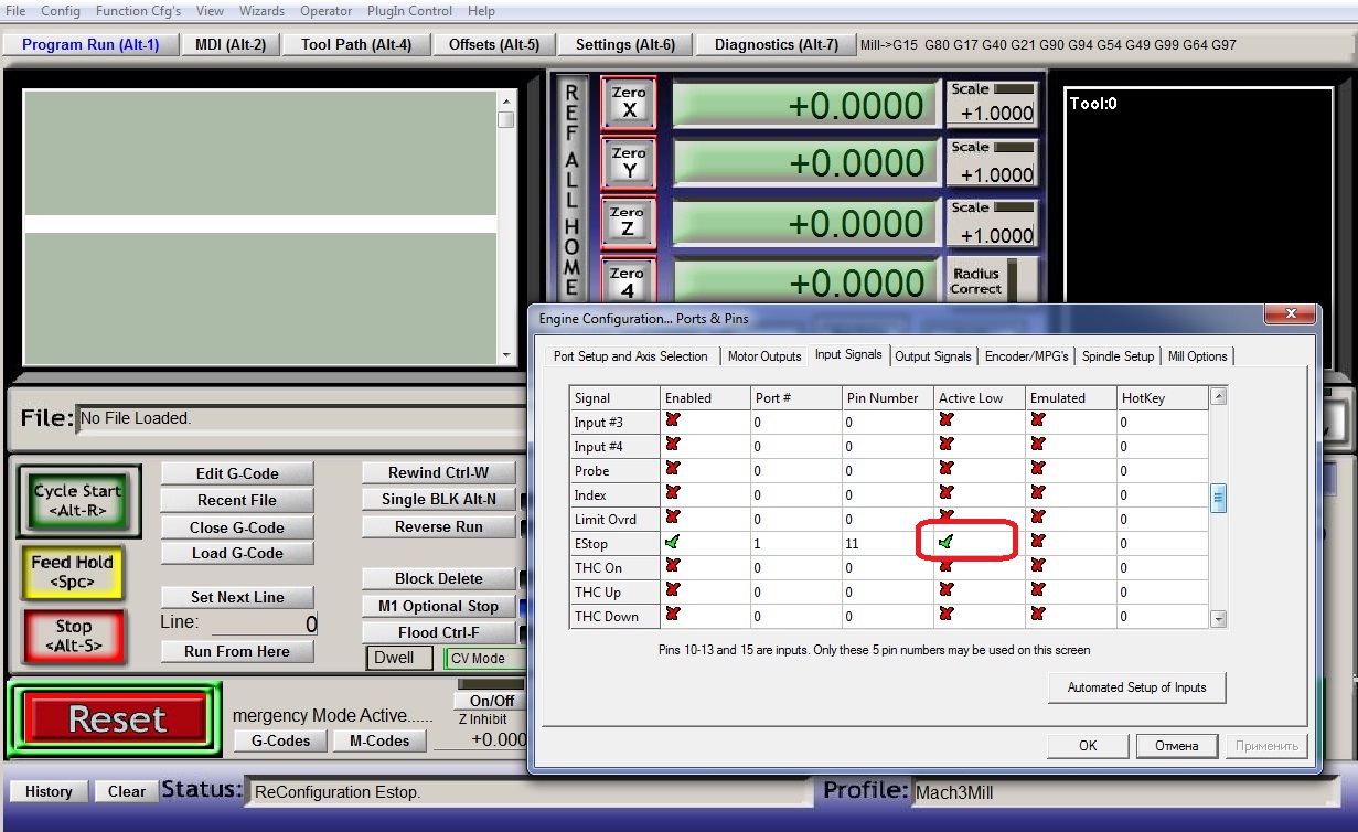

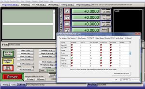

С самого начала надо посмотреть конфигурацию пинов. Возможно там есть пин estop или концевик какой-то стоит в active low.
Сделай скнишоты настроек пинов
topbeht
Сообщения: 11
Зарегистрирован: 16 апр 2013, 13:31
Сообщение topbeht »
вот мои настройки... где-то еще что-то надо менять?
01.jpg (8915 просмотров) <a class='original' href='./download/file.php?id=13817&mode=view' target=_blank>Загрузить оригинал (285.92 КБ)</a>
02.jpg (8915 просмотров) <a class='original' href='./download/file.php?id=13818&mode=view' target=_blank>Загрузить оригинал (270.32 КБ)</a>
03.jpg (8915 просмотров) <a class='original' href='./download/file.php?id=13819&mode=view' target=_blank>Загрузить оригинал (286.53 КБ)</a>

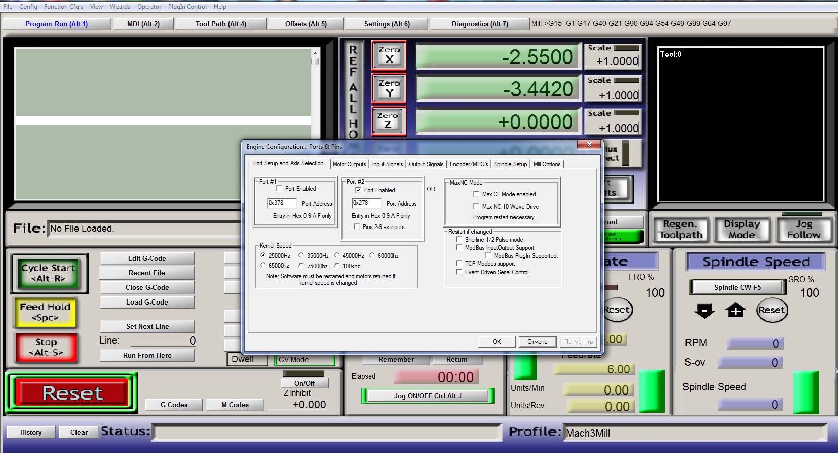

Сообщения: 34042
Зеленую галку смени

Проблему сброса решил! Помогла смена порта как на картинке.
Спасибо, что указали ГДЕ искать!!! :good:

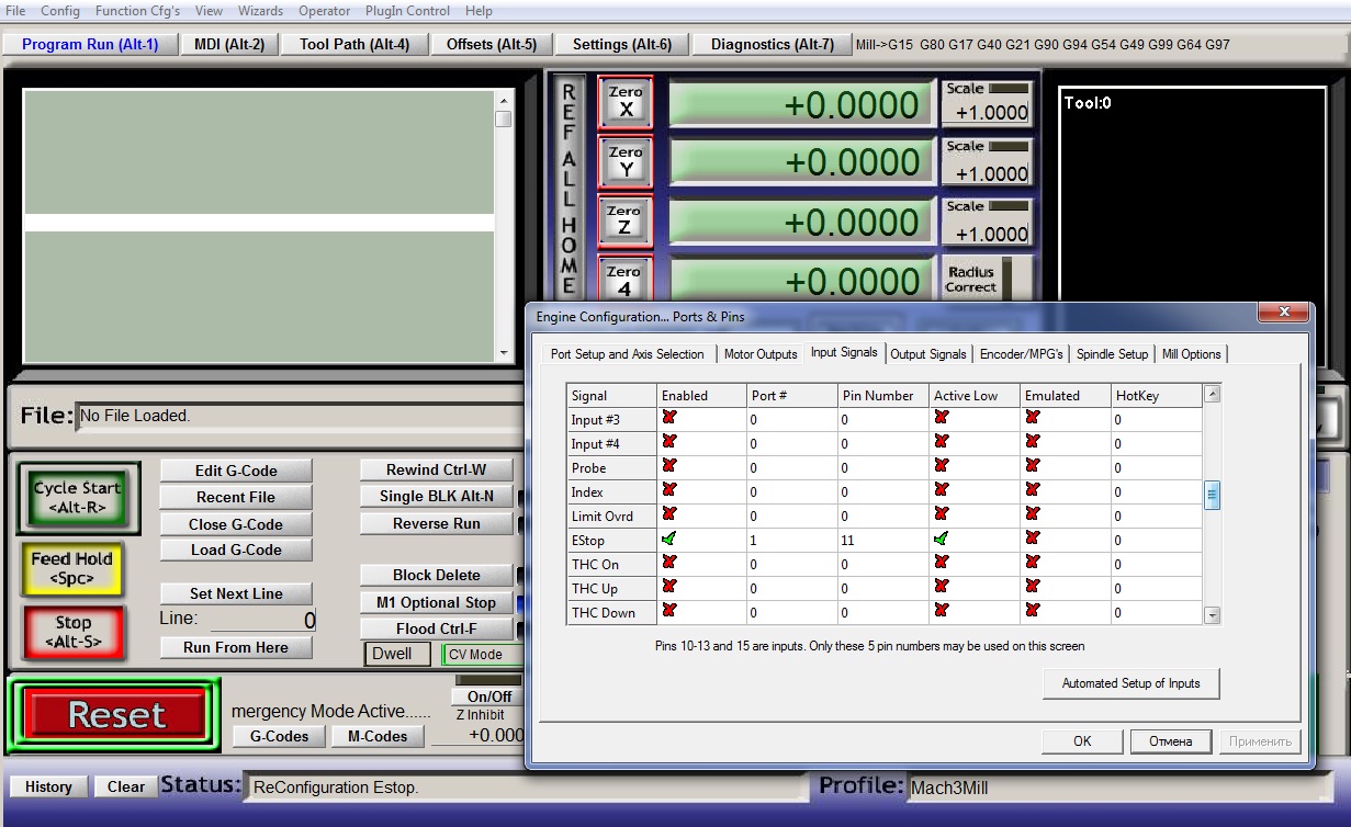

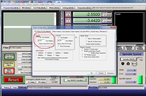

И тут возник другой вопрос... Проверил сразу разные функции управления на mach3 без включенного станка - все как по инструкции работает, вплоть до ручного управления по осям. Но как подключил и включил станок он не слушает команды! То есть при подключении и сбросе Reset слышно как моторчики разок дергаются, затем я пытаюсь управлять в ручную или загружаю тестовую программу, и mach3 показывает изменения по осям, то есть свою работу, но сам станок не реагирует! :cry: Хотя повторю, что станок реагирует на то что он подключается к станку...
Дело явно сдвинулось с мертвой точки, но не дело останавливаться только на виртуальной работе :) хочется полноценной работы оборудования! :headphones:
П.с. очень надеюсь, что сам станок все-таки рабочий!
04.jpg (8903 просмотра) <a class='original' href='./download/file.php?id=13831&mode=view' target=_blank>Загрузить оригинал (410.6 КБ)</a>

Почему у тебя на картинке стоит ЛПТ №2 ? У тебя в винде какой номер ЛПТ порта?

topbeht писал(а):В настройках оборудования Винды порт LPT вообще не нашел ни в контролерах ни в разных портах...
Если в винде не видать ЛПТ порта то станок работать НЕ БУДЕТ! В диспечерах устройств находишь ЛПТ порт заходишь и смотришь адрес обычно он стандартный 0378 вот в Маче где галку ты ставил возле порта как раз прописывается адрес ЛПТ порта

Сообщения: 11731
Так у topbeht на скриншотах номер порта нулевой!

Точно, он был выключен в биосе! Я бы там в последнюю очередь начал смотреть. Спасибо!
Медленно, но верно продвигаемся вперед :)
Потом по этому топику можно будет FAQ писать для полных новичков :geek:
Теперь в винде LPT1 есть, с адресом 0378. В mach3 выбрал нужную галку.
Все опять включил. Опять таки станок не реагирует на команды... Но теперь все 3 моторчика, как-бы "заблокированны" и я не могу их провернуть вручную (до этого мог) и чувствую как на них идет ток (какая-то вибрация есть). Пока не смотрел что я опять забыл, но думаю я на верном пути! :)

Пусть сначала номер порта поменяет с нулевого на первый.

michael-yurov писал(а):Пусть сначала номер порта поменяет с нулевого на первый.
Так ведь вроде он у меня первый и выбран, как на первой картинке. Или я что-то не так понимаю и не то смотрю?
И, кстати, он ЗАРАБОТАЛ!!!
Тут уж простите меня нерадивого, но не углядел книжечку к станку, manual. Она была далековато запрятана, не сразу и заметил то ее!

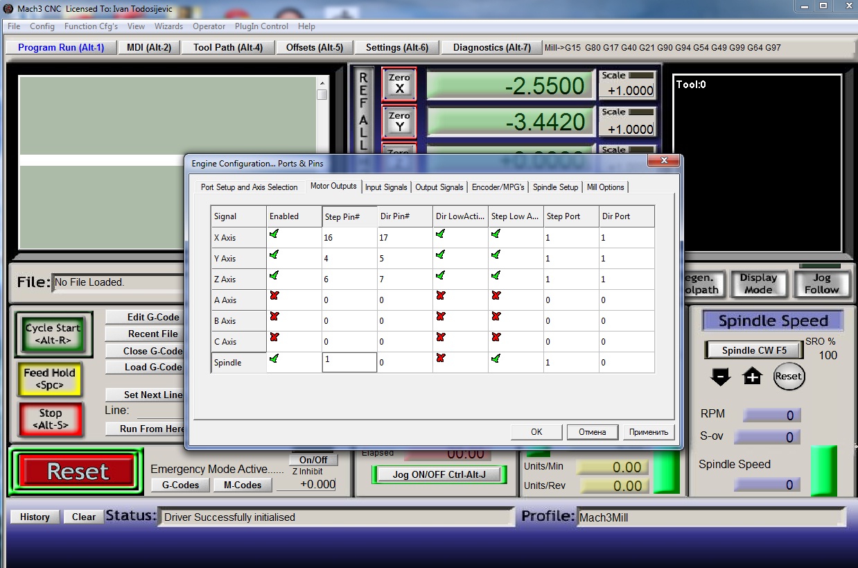

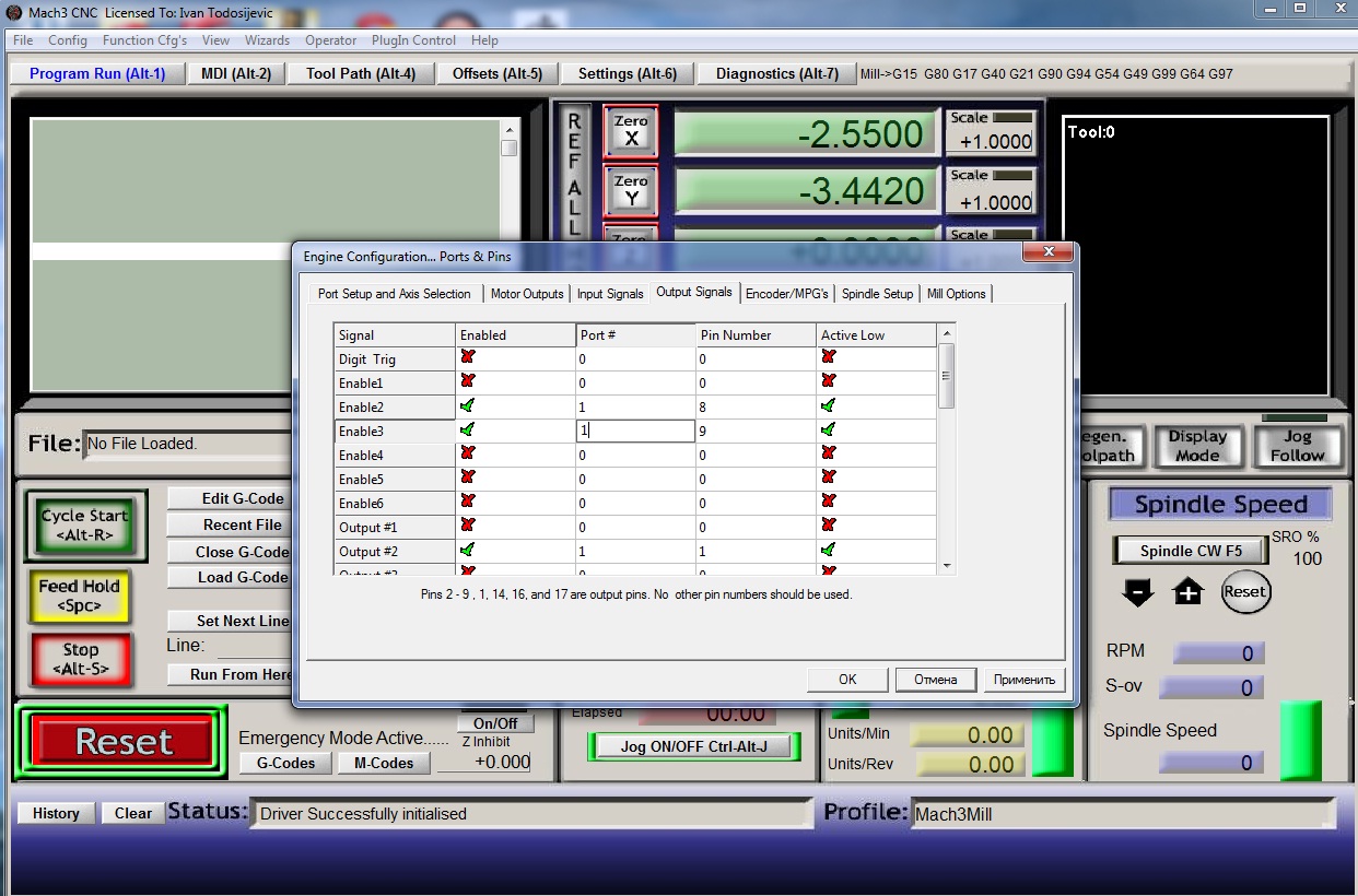

В общем, следуя руководству поменял pin'ы как на картинке два и три.
Станок начал реагировать и ЕЗДИТЬ! УРААА! Но правда только по оси Х :thinking: Y - пока не двигается, но моторчик что-то пощелкивает, дает понять, что контакт есть, но пока он меня не понимает :)
И еще, по оси Х он ездит с явными рывками, не зависимо от того в ручную я управляю им или же запускаю тестовую программу - одинаково рывки. Может не хватает мощи компа и забивается процессор всякой ерундой?
05.jpg (8833 просмотра) <a class='original' href='./download/file.php?id=13925&mode=view' target=_blank>Загрузить оригинал (304.16 КБ)</a>

Сообщения: 11731
Номер порта - это сейчас единички у тебя в двух последних колонках на втором скриншоте.
У оси Y скорее всего перепутал пины Step и Dir

michael-yurov писал(а):Номер порта - это сейчас единички у тебя в двух последних колонках на втором скриншоте.
Вы оказались правы! Поставив пару единичек и галочек все заработало. Ура! 8-)

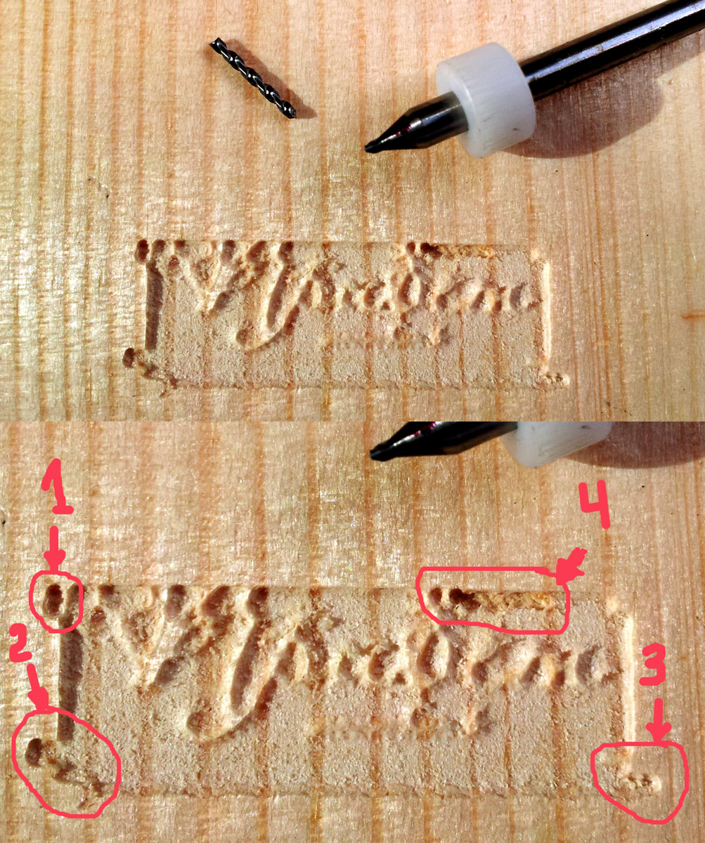

Чуть поигрался, запустил тест без фрезы - все вроде даже не плохо журчало, но слышались "рывки". Подумал, что пора бы и в живую по тестировать. Результат можете увидеть на фото...
Это был тест "Шрифта", по программе явно должно было что-то "написаться". Но, закончилась попытка только одним словом и то неразборчиво - фреза сломалась. Причем сломалась в позиции 4, уйдя чуть глубже и не справившись с нагрузкой.
По позициям 1,2 и 3 можно видеть, что станок уходит за границы, подозреваю, что это из-за рывков. Работаю над этим.
Кстати по поводу тест-программы, ее я первым делом запускал, еще до mach3 (все по инструкции). Результат на второй картинке. Причем стоит только переключить окно или начать кликать мышкой по разным местам (не запуская программ), как этих перпендикулярных линий становиться больше и чаще, и результат меняется с Exelent на poor. Попробую почистить опереативку от разного хлама, думаю поможет.
П.с. Сжег уже 10 предохранителей. Они конечно копеечные, не жалко, но сам факт того, что раз-через два перегорают при включении очень неприятен. Боюсь, переживаю по этому поводу... Посоветует может, что-нибудь?
П.п.с. А не подскажете кто из Питера, где фрезы продаются? :thinking:
08.jpg (8808 просмотров) <a class='original' href='./download/file.php?id=13939&mode=view' target=_blank>Загрузить оригинал (512.88 КБ)</a>
