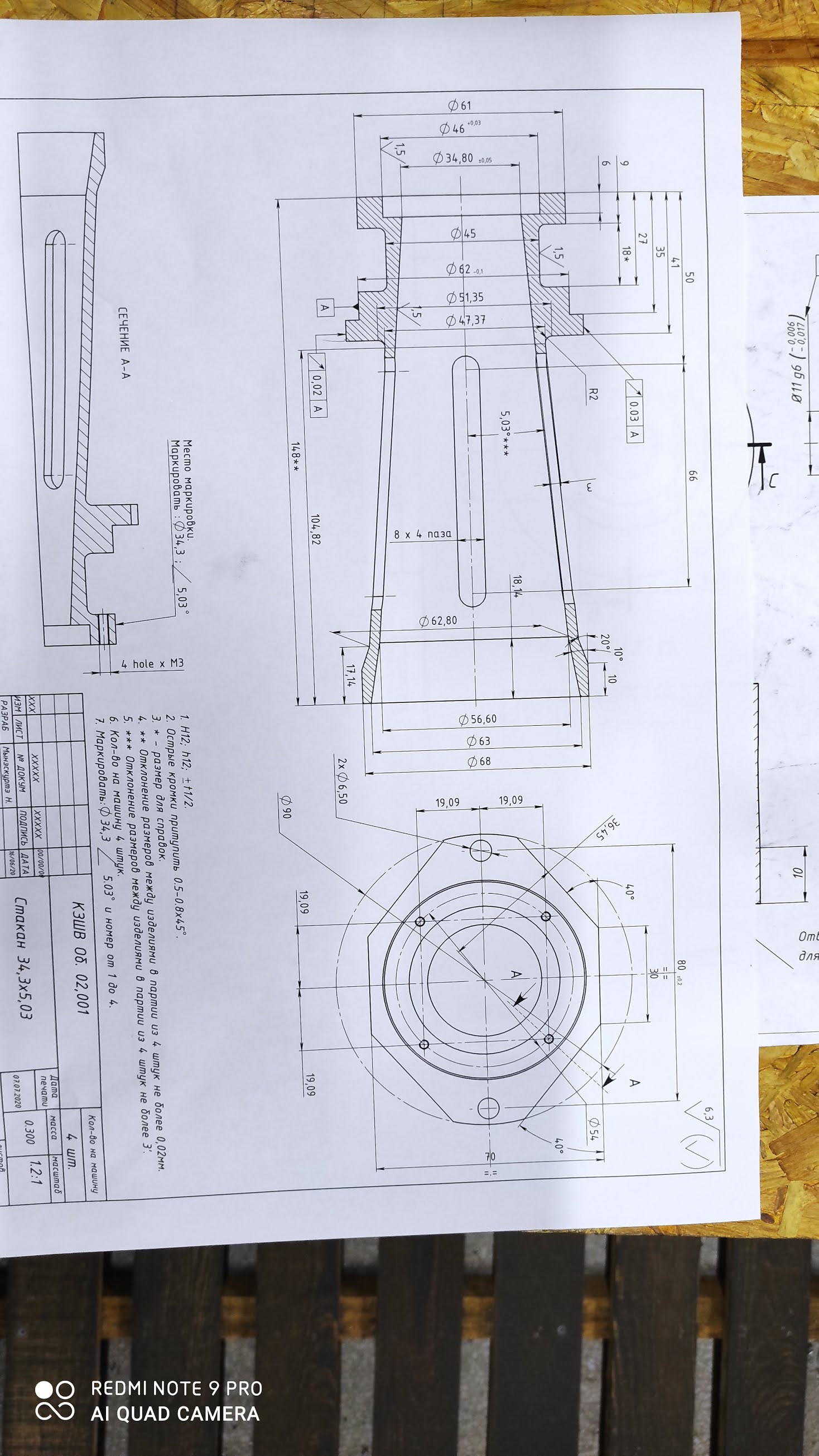

Добрый день всем! Необходимо выполнить конус в обратную сторону по наружной поверхности. В циклах обработки резец врезается с задней стороны. Все типы обработки запрограммированы так, чтобы резец начинал съем с той стороны где глубже. То-есть резец врезается слева прямо в тело детали и режет в правую сторону. Нет такого чтобы резец начинал справа и по касательной постепенно врезался, как при обычной проточке. Что посоветуете? Можно ли использовать TRANS по оси Х ? Может написать в ручном режиме подпрограмму чистового прохода и через TRANS постепенно подводить резец? Спасибо заранее.
IMG_20200707_164141.jpg (3411 просмотров) <a class='original' href='./download/file.php?id=183690&mode=view' target=_blank>Загрузить оригинал (366.49 КБ)</a>

Покажи как контур написан
У нас обычным циклом, вариант обработки 9, для наружки нормально работает. Заходит под углом с подачей FF2, потом точит продольно с подачей FF1.
Бывало как у тебя, когда в контуре указывали конечную точку ниже начальной

Я пробовал все типы , в том числе и девятый. Смотрел на симуляторе. Показывало, что врезается с правой стороны. На детали пока не пробовал.

Делаю детали пооперационно. Внутренний конус в цикле хорошо отработал. Наружный прорисовал с правой стороны.

В циклах всегда при черновом проходе идёт по прямой. Потом выходит на конус.

Допустим начальная точка контура: Х68 Z-10
Конечная точка Х70 Z-107
Т.е. по Х конечная точка лежит выше начальной точки (70>68). В таком случае на наших станках обработка идёт справа налево, т.е. как ты хочешь.
Если у конечной точки поменять Х на допустим 67, тогда бы обработка была слева направо (как сейчас у тебя)

Дело в том что я предварительно ободрал деталь на универсальном станке. Поэтому контур рисовал , начиная с диаметра 68. Потом Z-10. Потом угол 10 градусов. Затем угол угол 5,03 до начала радиуса 2. Затем радиус 2 и на 1 мм.выше поднялся. Конец контура. До диаметра 90 не поднимался. Это я сделал на универсале. Много стружки. Иногда помогаю себе на универсальном станке.

Я понял. Спасибо. Да, ошибка в том, что я не дорисовал контур.

Достаточно будет конечную точку задать Х=68
