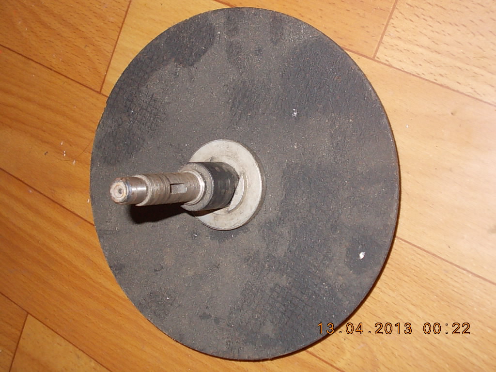

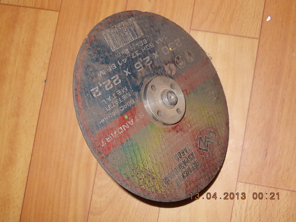

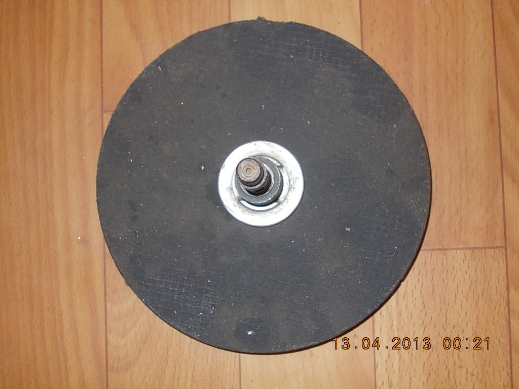

Есть у меня еще така приспособа: Зашел как то мастерскую по ремонту эл.инструмента. А там гора рудукторов от шлифмашинок. Но и купил запчасть. Лишнее выбросил, на токарном малость подточил и вот:
DSCN1455.JPG (4613 просмотров) <a class='original' href='./download/file.php?id=13738&sid=d20669a2f59f1e3f227b49e38d07b9a0&mode=view' target=_blank>Загрузить оригинал (243.48 КБ)</a>
DSCN1456.JPG (4613 просмотров) <a class='original' href='./download/file.php?id=13739&sid=d20669a2f59f1e3f227b49e38d07b9a0&mode=view' target=_blank>Загрузить оригинал (231.31 КБ)</a>
DSCN1457.JPG (4613 просмотров) <a class='original' href='./download/file.php?id=13740&sid=d20669a2f59f1e3f227b49e38d07b9a0&mode=view' target=_blank>Загрузить оригинал (241.81 КБ)</a>
В фрезерный вставляю на 2500 об/мин (больше нет) режу что нужно. Вместо отрезного диска может быть пилапо бетону(алмазная) или пила от ручной циркулярной пилы с зубами из твердосплава.

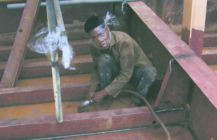

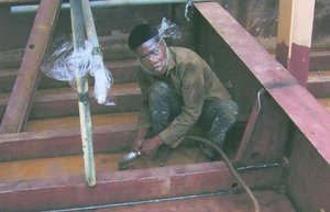

aftaev писал(а):В шлифмашинку нельза пилы от циркулярки ставить и резать тоже дерево.
Однако народ умудряется так работать, я лично не раз такое наблюдал...
Дорогу осилит идущий!
Re: Оправка для насадной фрезы.
Тима писал(а):Однако народ умудряется так работать, я лично не раз такое наблюдал...
умудряются и так
123.jpg (4531 просмотр) <a class='original' href='./download/file.php?id=13776&sid=d20669a2f59f1e3f227b49e38d07b9a0&mode=view' target=_blank>Загрузить оригинал (47.34 КБ)</a>
взято от сюда: http://www.chipmaker.ru/topic/22994/
У меня сосед по гаражу серьезно покалечился, поставив диск по дереву на болгарку, и попытавшись распилить доску. На той болгарке не было не то что защитного кожуха, но даже выключателя. Болгарка вырвалась из рук и начала бегать вокруг хозяина, наматывая кабель на ноги. В конце концов она впилась зубьями в бедро, едва не повредив артерию. В общем, сосед тогда остался жив и даже с ногой, но хромал после этого долго. Пофигистом быть после этого он, правда не перестал.
