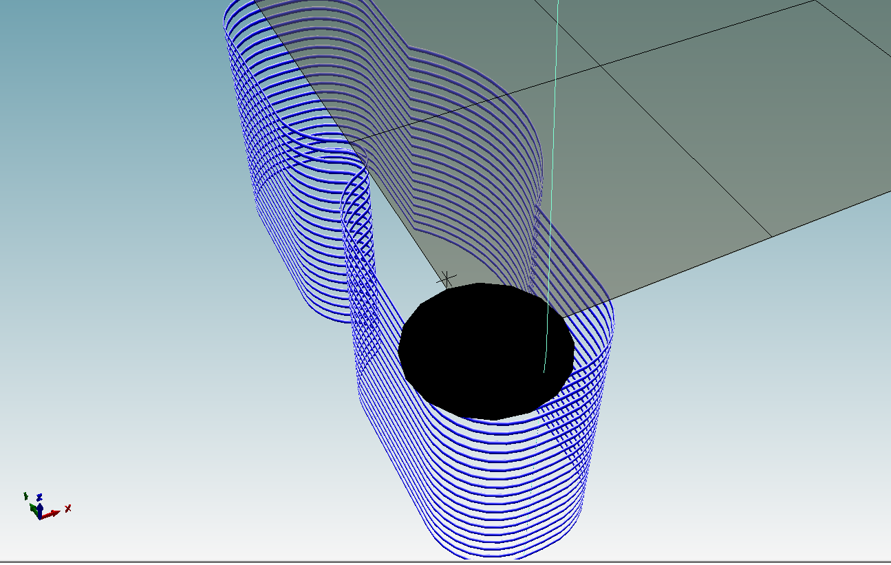

maxx2000orel писал(а):2 установа не получится, углы как дорабатывать с двух сторон?
Что не понятного по вырезу по контуру на ребро, а потом только скругления и отверстия в тисках?
Вот я делал прижим для кабеля таким способом. Вырезал по контуру с 10 мм оргстекла (ширина детали), а потом отверстия сделал (в тисках на станке, или в сверлилке - это уже вторичный вопрос, зависит от сложности детали).
Только в данном случае с высотой обработки нужно поиграться.
Можно и одну оснастку сделать под зажим для второго установа, что бы в воздухе не висело...
Или делать на поворотке.

xenon-alien писал(а):Что не понятного по вырезу по контуру на ребро, а потом только скругления и отверстия в тисках?
Деталь в примере имеет внутренние углы без радиуса, если положить на ребро то пусть хоть 2мм но будет радиус на внутреннем углу. Если обрабатывать Вашим способом, то придётся делать ещё 2 установа чтобы доработать внутренние углы
Поэтому сначала с одной стороны, потом с другой
