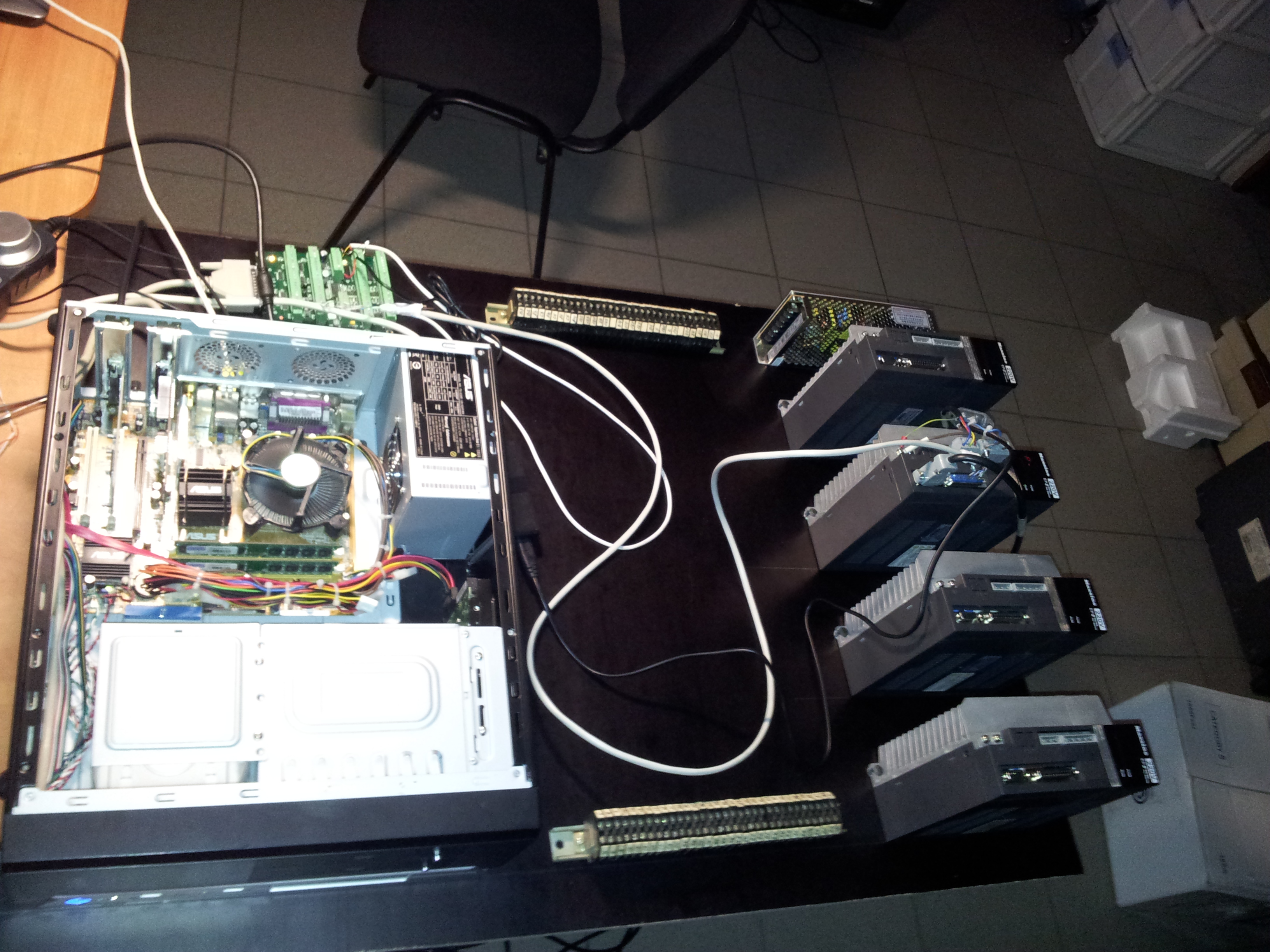

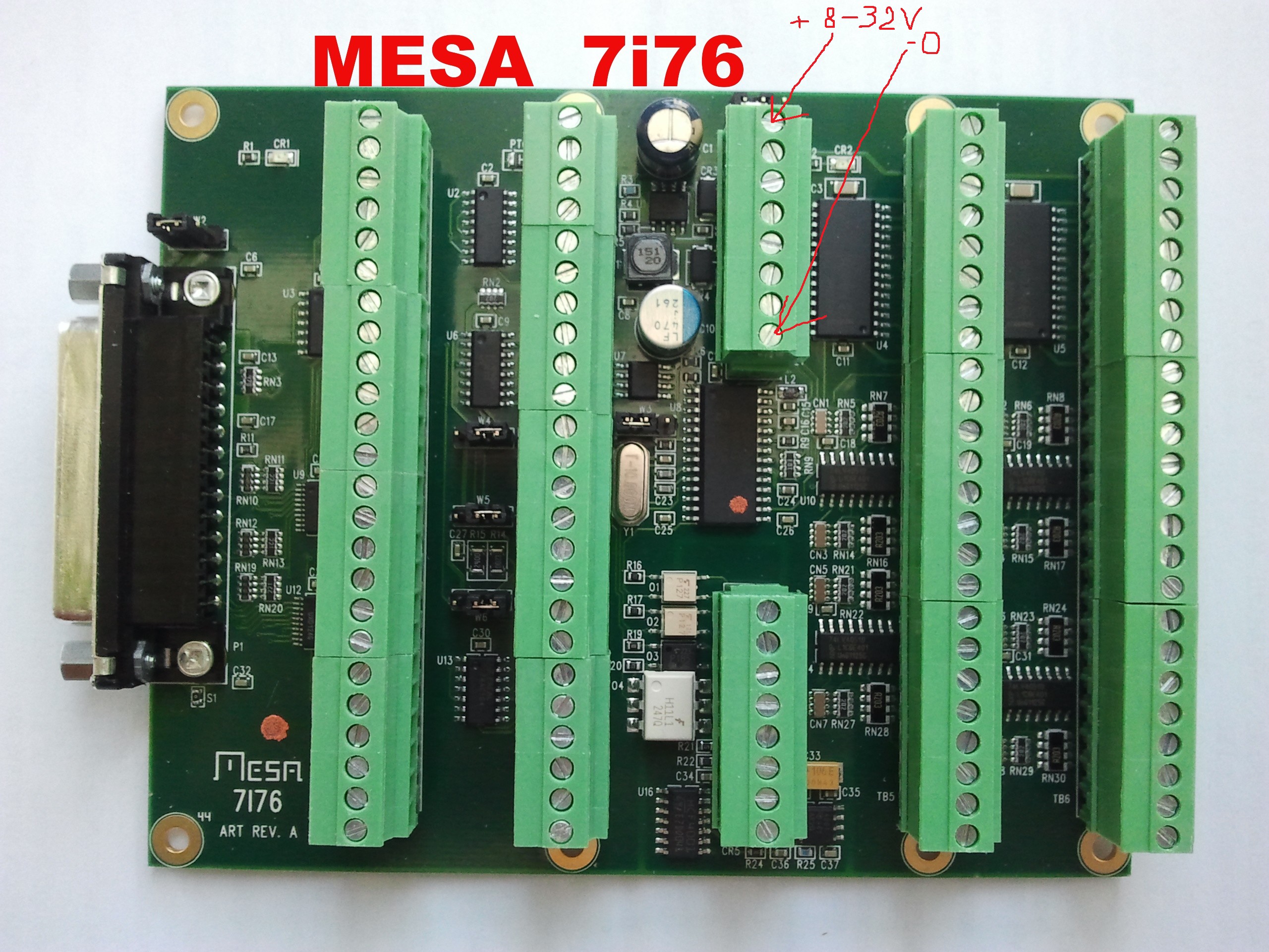

Всем привет)
Никак не удается запустить связку 6i25+7i76.
Видна только 6i25 (как 5i25) в её епроме 7i76x2.bit с завода, заливал 7i76_7i74.bit результат тот же. Кабель, 25 пин, используется из китового набора - родной. Питание на 7i76 подал 12вольт на ТВ1, перемычки W1 и W2 в левом положении, горит один желтый светодиод (питание +5в идет с компа).
Конфиг для CNC использую взятый с этого форума , только с ним запускается программа.

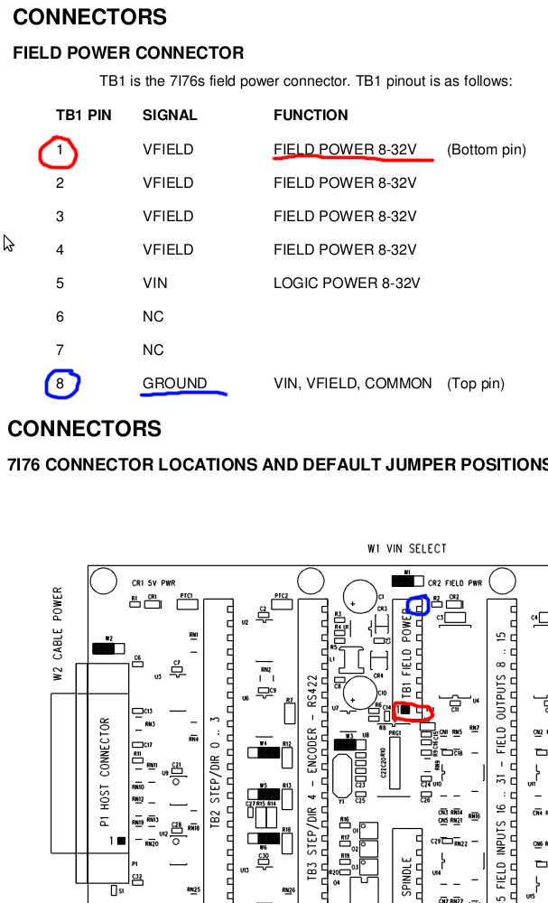

На 7и76 нужно подавать два питания(по моему), на 7и77 -точно).Вот в моей теме есть про это- http://www.cnc-club.ru/forum/viewtopic. ... =80#p24169.
Бублик
Сообщения: 21
Зарегистрирован: 10 апр 2013, 11:31
Re: mesa 6i25+7i76
Сообщение Бублик »
Спасибо, твою тему как и все связанное с сабжем зачитал уже до дыр)
Питание подано, как на рисунке:
я так понимаю, что если W1 на 7i76 в левом положении то подается одно питание на выходные каскады.
W2 в левом положении берет 5вольт с компа.
На картинке перепутаны местами - и + 8-32 вольта!
Последний раз редактировалось Бублик 11 апр 2013, 12:59, всего редактировалось 3 раза.
Что строится: X Y Z A
LinuxCNC -> 6i25 - > 7i76 -> (EP2-GL08F + 80ST-M02430)x3 + (EP2-GL08F + 80ST-M03520Z) = оЧПУшенный 6720ВФ)
ASUS Intel946G + Pentium D 3,4GHz + 2Gb DDR2
Ubuntu10.04 + LinuxCNC 2.5.2
Бублик
Сообщения: 21
Re: mesa 6i25+7i76
Сообщение Бублик »
Вот верь людям после этого.
Теперь горит и второй лед) справа и 7i76 появилась!

Бублик писал(а):На картинке перепутаны местами - и + 8-32 вольта!
пожалуйста,поподробней:
1.где перепутаны?
2. что за картинка?
3.что в мануале на этот счет сказано?(как правильно?)
Бублик
Сообщения: 21
Re: mesa 6i25+7i76
Сообщение Бублик »
Картинка из соседней темы
MESA 5i25+7i76+7i77
на ней перепутаны местами плюс и минус!
mesa7i76.jpg (13805 просмотров) <a class='original' href='./download/file.php?id=13715&sid=17ae422fe311ef588c95409e867e0989&mode=view' target=_blank>Загрузить оригинал (954.79 КБ)</a>
по мануалу должно быть наоборот)
7i76.jpg (13805 просмотров) <a class='original' href='./download/file.php?id=13716&sid=17ae422fe311ef588c95409e867e0989&mode=view' target=_blank>Загрузить оригинал (250.44 КБ)</a>

Бублик писал(а):на ней перепутаны местами плюс и минус!
Понял звиняюсь поправлю.

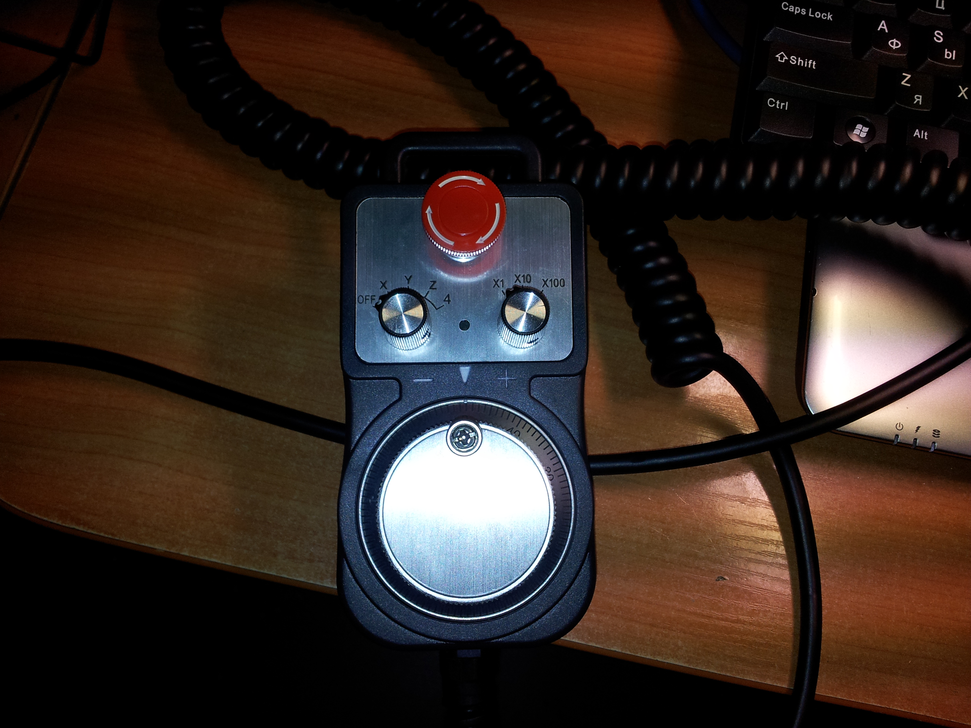

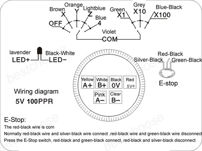

Приобрел китайский пульт)
20130517_122406.jpg (13682 просмотра) <a class='original' href='./download/file.php?id=14701&sid=17ae422fe311ef588c95409e867e0989&mode=view' target=_blank>Загрузить оригинал (2.55 МБ)</a>
стал его к MESA прикручивать, т.к. он нифига не USB). Можно было и к LPT порту подцепить, но он у меня в линухах не виден...
В процессе прикручивания выяснилось, что крутилка (JOG) питается от 5 вольт, а входные\выходные каскады MESA 7i76 от 24).

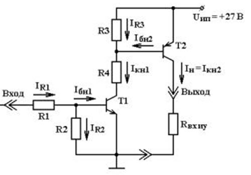

Пришлось прилепить согласователь уровней, слепил его на транзисторах т.к. микрухи под рукой не оказалось.
py.JPG (13682 просмотра) <a class='original' href='./download/file.php?id=14703&sid=17ae422fe311ef588c95409e867e0989&mode=view' target=_blank>Загрузить оригинал (23.54 КБ)</a>

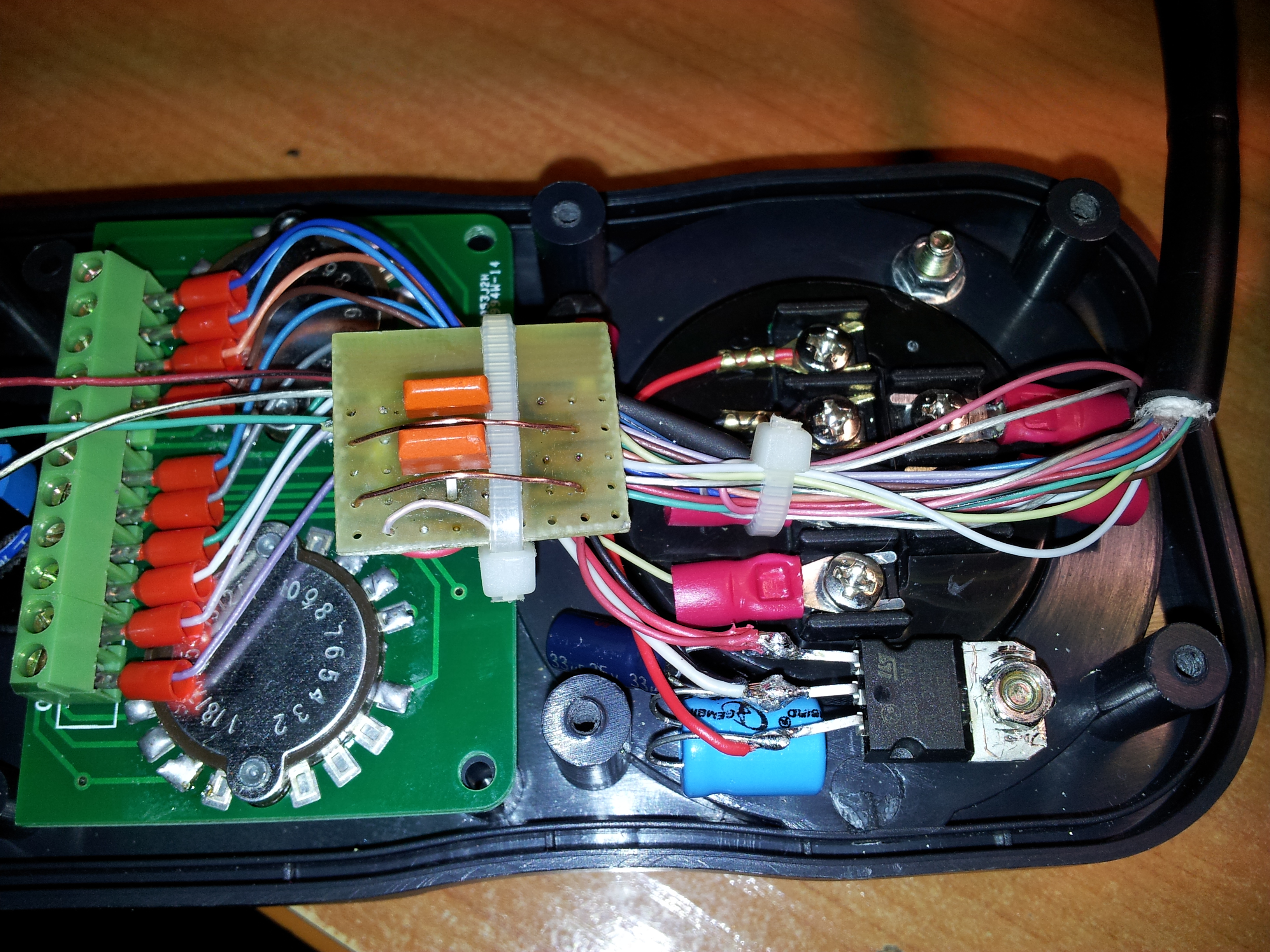

два ПУ в цепь А и В (-А и -В не использовал)

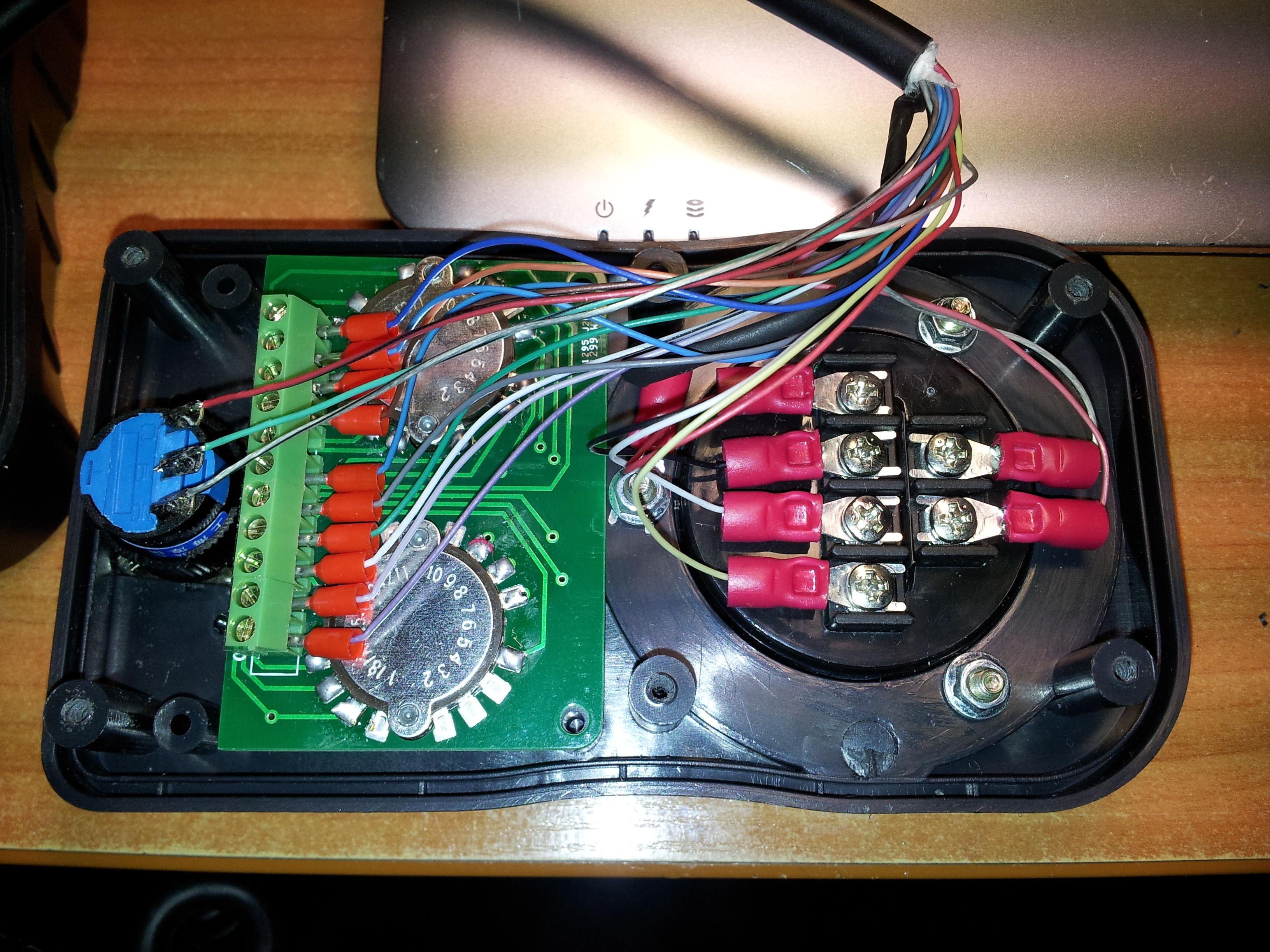

Вот так выглядело чудо китайской мысли до вмешательства
20130517_113040.jpg (13682 просмотра) <a class='original' href='./download/file.php?id=14699&sid=17ae422fe311ef588c95409e867e0989&mode=view' target=_blank>Загрузить оригинал (3.35 МБ)</a>
Вот так после
20130517_121703.jpg (13682 просмотра) <a class='original' href='./download/file.php?id=14700&sid=17ae422fe311ef588c95409e867e0989&mode=view' target=_blank>Загрузить оригинал (3.53 МБ)</a>
Подключение к MESA 7i76
20130517_122421.jpg (13682 просмотра) <a class='original' href='./download/file.php?id=14702&sid=17ae422fe311ef588c95409e867e0989&mode=view' target=_blank>Загрузить оригинал (3.3 МБ)</a>

Распиновка китайского джога.
MPG-Estop-3.jpg (13682 просмотра) <a class='original' href='./download/file.php?id=14704&sid=17ae422fe311ef588c95409e867e0989&mode=view' target=_blank>Загрузить оригинал (44.87 КБ)</a>
Может кому-нибудь все это пригодится)

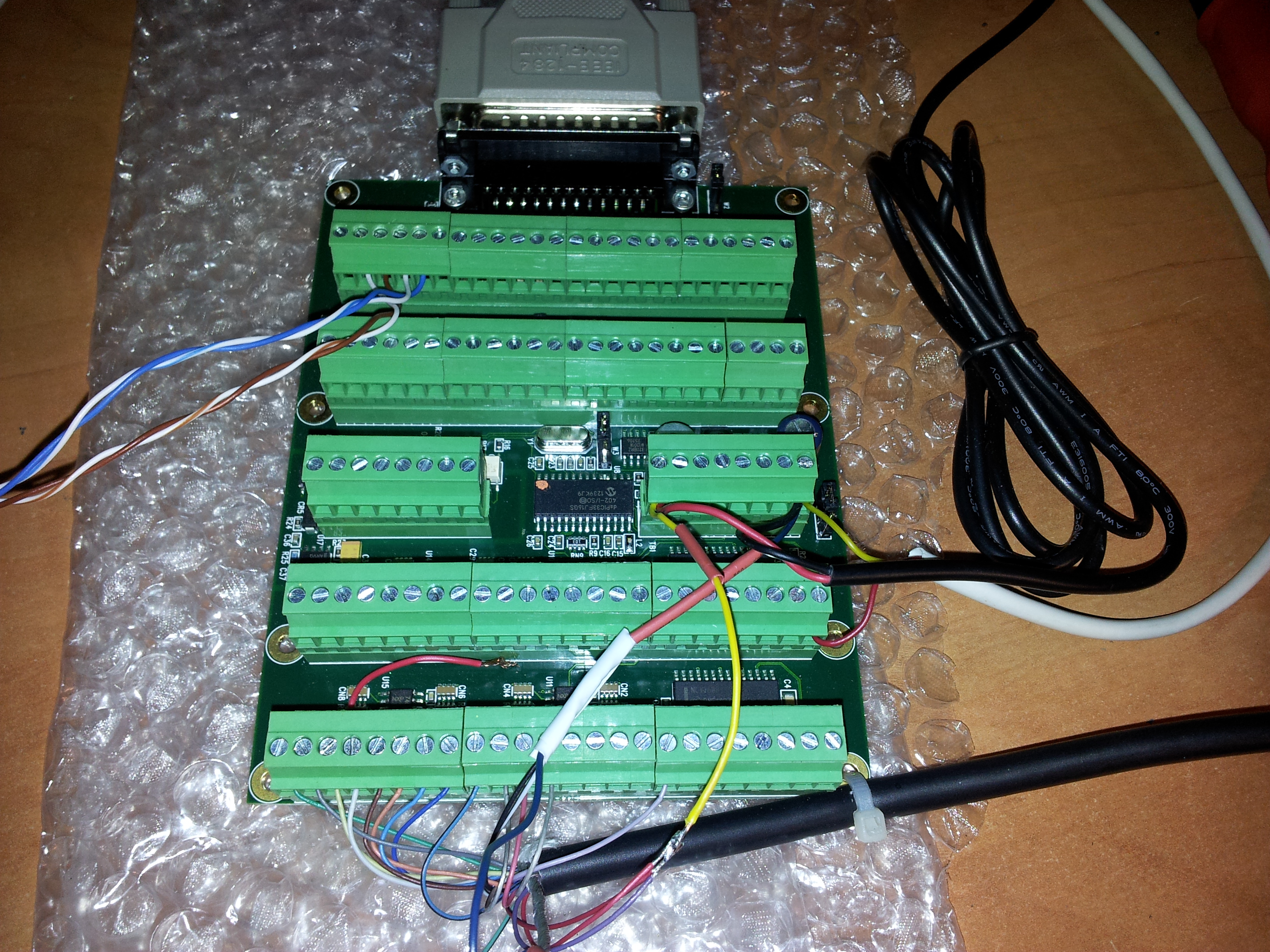

А теперь печалька, кажется я что то спалил на 7i76 т.к. нет выходных напряжений...
Хал Конфигуратор пишет, что всё нормально - выходные пины загораются и тухнут желто-коричневыми лампочками а физически на них ничего не появляется... Вообщем там две сборки по 8 ключей NCV7608 и управляющий ими по SPI пик dsPIC33FJ... кто-то из них помер. Посему для начала ищутся ключи, подскажите где можно их заказать. Про пик пока не ясно, во первых он же прошит и его просто так не поменяешь, в во вторых на его SPI выходах во время работы есть какие-то импульсы, так что может он живой.
А пока все железо со стола медленно перемещается на лист влагостойкой фанеры для установки в шкаф станка)
20130605_093043.jpg (13594 просмотра) <a class='original' href='./download/file.php?id=15231&sid=17ae422fe311ef588c95409e867e0989&mode=view' target=_blank>Загрузить оригинал (2.74 МБ)</a>

Бублик писал(а):Энкодер это тот, что на 7i76 есть? ENCA+, ENCA-, ENCB+, ENCB-, IDX- ??? Если да, тот как к нему можно подключиться?!
Да, он. Если он у тебя не задействован, то просто подключаешь к нему каналы энкодера маховичка, а потом в hal вместо компонента encoder берешь значение положение энкодера на hm2...encoder.position (не помню, как он точно называется) сделай вывод halcmd show | grep encoder

Джампер W1 стоит в левом положении (ближе к разъёму 25 пин) - логика и выходные ключи питаются вместе.
Сервы работают нормально, да и управление ими судя по всему идет с 6i25 транзитом через 7i76

Тав вроде как такового транзита нет - все должно гнаться по sserial.
А W2 в каком положении?
А ничего на выходах не коротит? Может он по защите отрубается?
FIELD OUTPUT CHARACTERISTICS
The 7I76 field outputs are high side or sourcing type MOSFET drivers, that is they
source positive voltage to a ground referred load. For example with a standard 24V field
power, +24V connects to the 7I76s field power input (on TB1) and the outputs on TB5 and
TB6 now source +24V power to loads. All 7I76 loads will have one side returned to ground
or the negative lead of the 24V supply. The 7I76s outputs can drive loads of up to 350 mA.
WHY SOURCING OUTPUTS
Sourcing type outputs were chosen for the 7I76 because sourcing type field wiring
is less likely to cause inadvertent device actuation from the most likely type of field wiring
problem which is a short to ground.
SHORT CIRCUIT PROTECTION
The 7I76s outputs have short circuit protection and will turn off if short circuit current
exceeds approximately 800 mA. The 7I76 firmware will detect this condition, disable the
affected output and indicate a fault.
Бублик
Сообщения: 21
Re: mesa 6i25+7i76
Сообщение Бублик »
Nick писал(а):Вот этот энкодер, и параметры его можно дополнительно настроить
Спасибо за подсказку, как закончу с монтажем - попробую)
Nick писал(а):А W2 в каком положении?
W2 в левом - питание с компа
Nick писал(а):А ничего на выходах не коротит? Может он по защите отрубается?
На выходах сейчас вообще ничего, только светодиод для индикации, но он молчит...
Спасибо, Nick, за внимание) с ключами NCV7608 никак не поможешь?

В общем с погоревшими выходами вопрос не решается, пойдем обходным путем)
В Mesa 6i25 (5i25 PCI) помимо внешнего разъёма 25 пин для подключения дочерних плат есть ещё и внутренний) он служит для подключения тоже дочерних плат))) соответственно в ЕПРОМ Mesa 6i25 зашивается соответствующая прошивка от которой и зависит конфигурация входов-выходов внешнего и внутреннего разъёмов. В стандартных (идущих в комплекте с платой) вариантах есть прошивки для подключения 2х7i74, 7i76+7i74, 7i76+7i78, 2x7i76, 7i77+7i74, 7i77+7i78, 7i77+7i76, 2x7i77, 2x7i78 и ещё пару не понятно под что... вот вопрос: есть ли прошивка в которой на внешнем порту висит 7i76 а на внутреннем просто I/O чтобы я мог их использовать как выходы для управления периферией? Их там аж 17 штук! Каждый вариант прошивки состоит из двух файлов bit и pin, и если со вторым все понятно, то bit - совсем плохой. Хэлп)))
