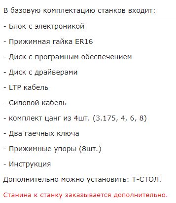

Сообщения: 13713
Re: Посоветуйте фрезерный станок - рабочее поле ~2500x1300
разует последний пункт :lol:

frezeryga писал(а):разует последний пункт :lol:
Я у них спрашивал на счет этого, видимо рассчитано на невнимательных, либо раньше так кидали. У меня на руках только счет от них , там станок идет просто как позиция с названием модели, на счет станины надо уже смотреть договор...
Сам станок и фирма, о чем упоминает "frezeryga" - https://cnc-tehnologi.ru/seriya-gr/cutter-gr
