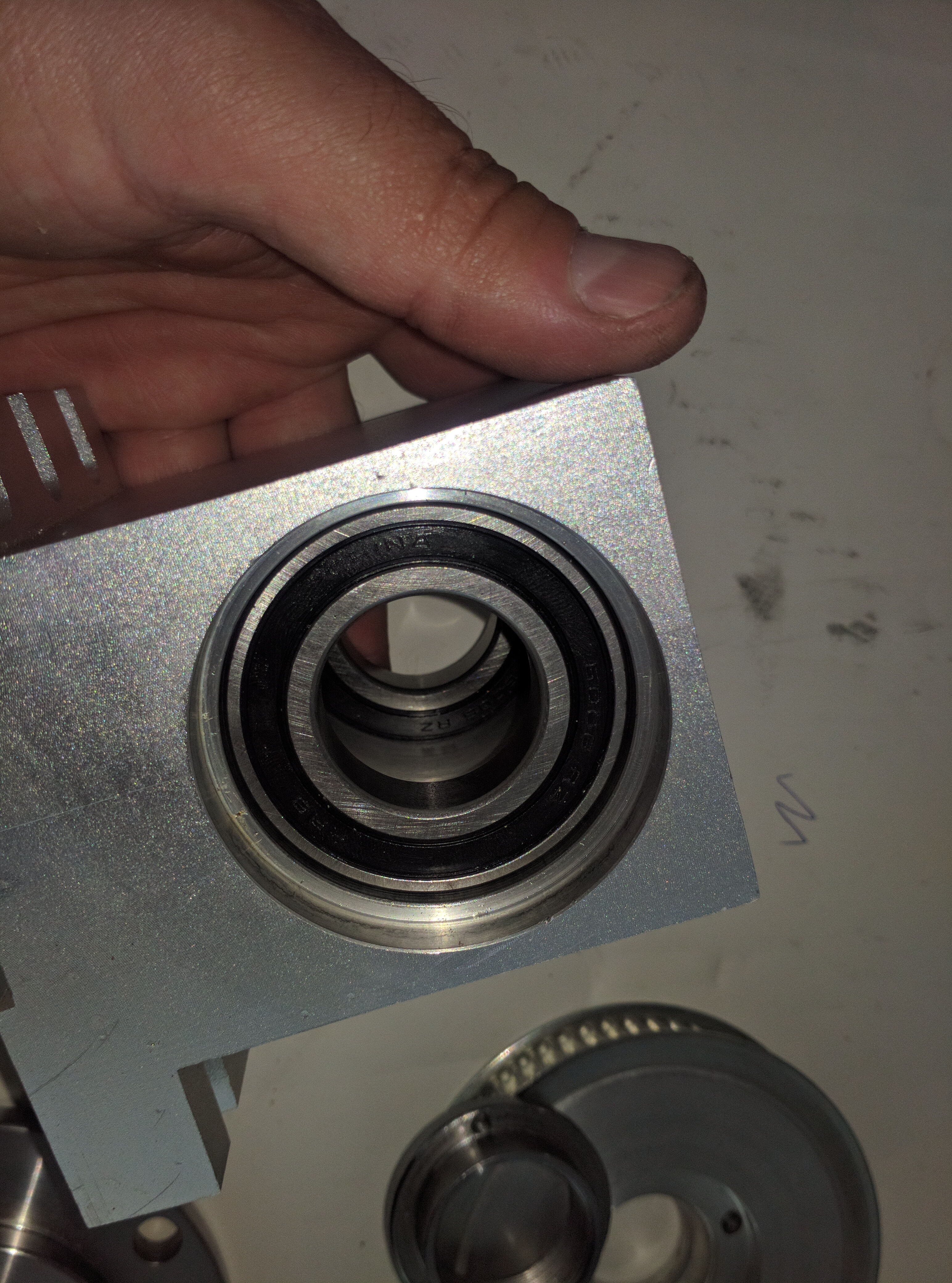

Добрый день. Поиск не дал результатов, по этому создал тему.
Давненько приобрел поворотную ось из китая такого типа
4 axes.jpg (3256 просмотров) <a class='original' href='./download/file.php?id=182904&mode=view' target=_blank>Загрузить оригинал (134.08 КБ)</a>
Сейчас добрался до нее и обнаружил жестокое биение шпинделя 5 соток на конусе шпинделя, на фланце 13.5 соток.
И вращается шпиндель очень туго, подшипники похоже передавлены.
Решил разобрать, а дальше по обстоятельствам.
Фланец прикручен 6 винтами на конус шпинделя. Шкив прикручен 3 винтами на обратный конус шпинделя. А дальше как устроен не соображу.
Граждане подскажите как выпрессовать данный шпиндель или устройство его.

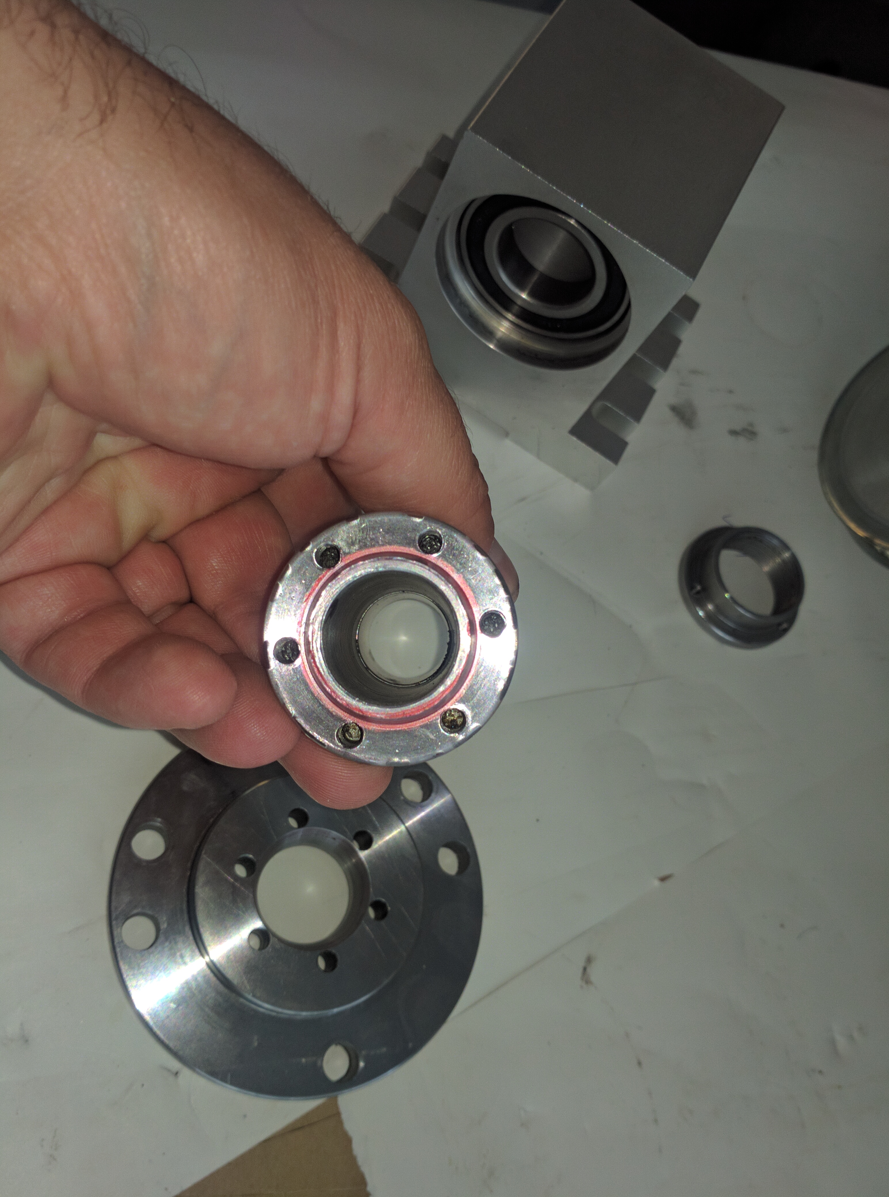

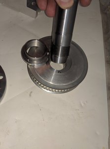

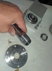

Спасибо. Разобрался.
Шкив прикручивается винтами к гайке в хвостовике шпинделя. А сидит шкив на конусе самого шпинделя. Шкивом как бы образуется натяг гайки чтобы она не раскручивалась. Чтобы снять гайку, я снял шкив, погрел гайку, надел шкив но не прижимал его к конусу, а вкрутил винты и выкрутил шкивом гайку.

IMG_20200623_174902.jpg (3090 просмотров) <a class='original' href='./download/file.php?id=183080&mode=view' target=_blank>Загрузить оригинал (5.25 МБ)</a>
IMG_20200623_174912.jpg (3090 просмотров) <a class='original' href='./download/file.php?id=183081&mode=view' target=_blank>Загрузить оригинал (5.17 МБ)</a>
IMG_20200623_174916.jpg (3090 просмотров) <a class='original' href='./download/file.php?id=183082&mode=view' target=_blank>Загрузить оригинал (5.43 МБ)</a>
IMG_20200623_174923.jpg (3090 просмотров) <a class='original' href='./download/file.php?id=183083&mode=view' target=_blank>Загрузить оригинал (5.22 МБ)</a>
IMG_20200623_174936.jpg (3090 просмотров) <a class='original' href='./download/file.php?id=183084&mode=view' target=_blank>Загрузить оригинал (5.21 МБ)</a>
IMG_20200623_174958.jpg (3090 просмотров) <a class='original' href='./download/file.php?id=183085&mode=view' target=_blank>Загрузить оригинал (5.35 МБ)</a>
IMG_20200623_175006.jpg (3090 просмотров) <a class='original' href='./download/file.php?id=183086&mode=view' target=_blank>Загрузить оригинал (6.54 МБ)</a>
IMG_20200623_175016.jpg (3090 просмотров) <a class='original' href='./download/file.php?id=183087&mode=view' target=_blank>Загрузить оригинал (6.12 МБ)</a>
