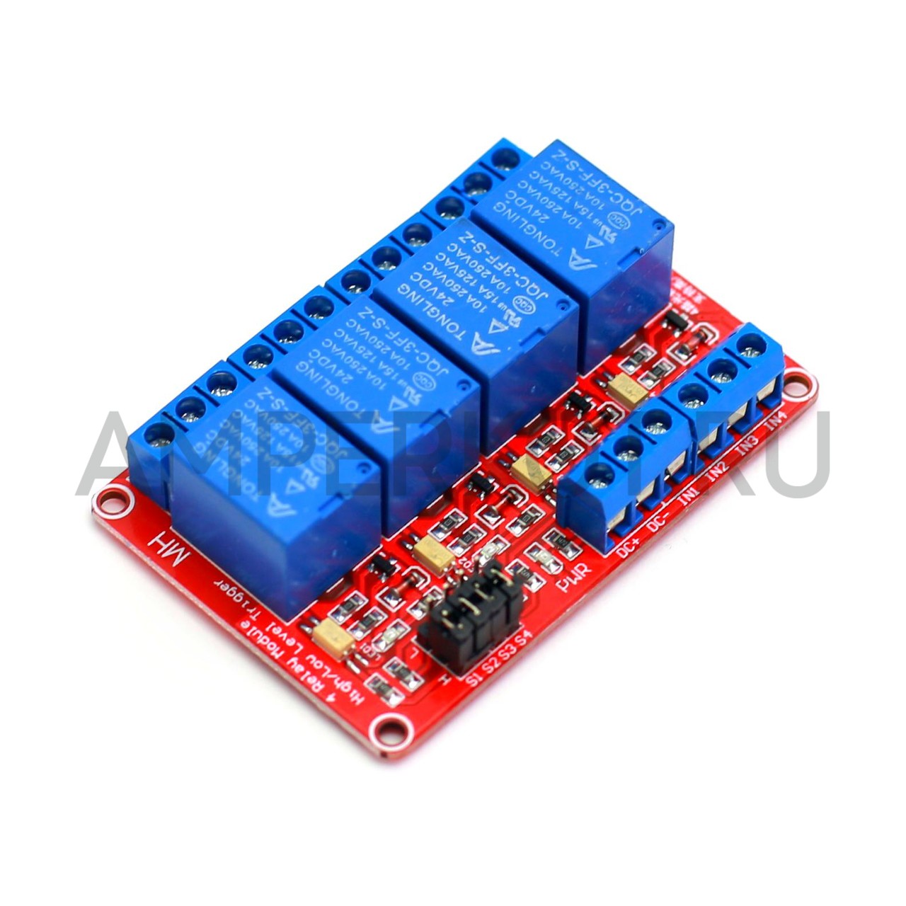

Подскажите, если реле на таком модуле
22222.jpg (1380 просмотров) <a class='original' href='./download/file.php?id=182548&mode=view' target=_blank>Загрузить оригинал (175.34 КБ)</a>
будут непрерывно включены, как быстро могут сдохнуть, скажем от перегрева и пр. Поставил в цепь управления лимитов сервопака, и впринципе логичней чтоб были постоянно включены, чтоб в случае обрыва цепи не остаться без сигнала, но мучают сомненья, выдержат ли быть всегда включенными. Речь именно про катушки, на контактах ток никакой да и размыкается только в аварийном случае

непрерывно проработает 10 лет ;) с перекурами - 5
Сообщения: 5886
Re: Ресурс непрерывной работы релейного модуля
Почему вас это беспокоит ?
Ну сгорят, получите срабатывание аларма и поменяете.
Вообще сомнительно, чтобы там что-то сгорело и через год и через 10, если не щелкать.
Реле обычно залипают от больших токов.
Беспокоитесь за механику - SSR ставьте или транзистор...

Ну тогда норм)

SVP писал(а):Беспокоитесь за механику - SSR ставьте или транзистор...
Для цепей релейной защиты электро-мех. реле будут надежней.
У них ресурс в кол-ве срабатываний и при номенальных режимах по ткам и теплу обмотка будет жить вечно.
SSR имеют смысл при частом переключении.
Транзистор вообще не подходит - он не имеет гальван. развязки и при пробое все закоротит.
Под сигнальные цепи - можно герконовые реле поставить - жрут меньше, ресурс больше.
