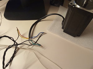

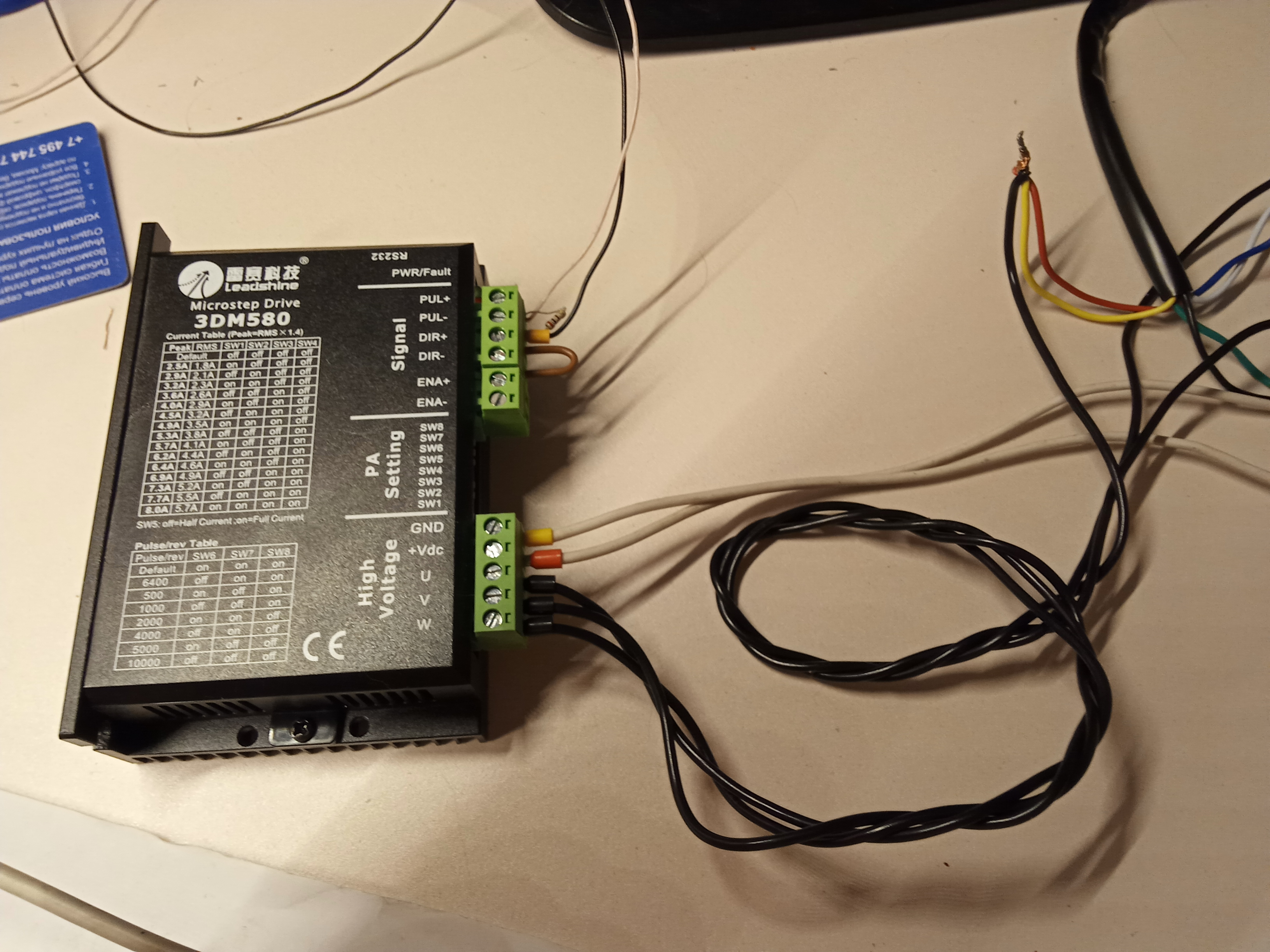

Во вложении - фото моих соединений (прошу прощения за скрутки) и 4 сек.видео "работы" ШД с драйвером и генератором импульсов (частота ок. 4,0 Гц). Но "лыжи не едут"...
:cry: Видео вставлять запрещено...
На нем вал ШД совершает ритмичные движения поочередно в разные стороны с частотой около 2,0 Гц
IMG20200611220746.jpg (3524 просмотра) <a class='original' href='./download/file.php?id=182616&mode=view' target=_blank>Загрузить оригинал (1.45 МБ)</a>
IMG20200611220820.jpg (3524 просмотра) <a class='original' href='./download/file.php?id=182617&mode=view' target=_blank>Загрузить оригинал (1.81 МБ)</a>

плохо видно ,но что-то как то часто светодиод на драйвере моргает , вестимо жалуется на какую либо проблему описанную в мануале......
и обмотки прозванивали? выводы какого цвета каждой обмотки соответствуют?

Моргающий светодиод - это чисто для индикации частоты входных сигналов на драйвер (с генератора) - ок. 4,0 Гц. Индикаторы статуса самого драйвера "говорят" - НОРМА.
Про обмотки выше писал - сопротивление одинаковое - ок.4,3 Ом. Соединение обмоток (по цветам изоляции выводов) соответствует схеме на сайте продавца, обмотки "звонятся"....
!!! Ранее замерял - сопротивление было ок. 3,0 Ом. ???
Чудес не бывает!!!
На сайте продавца (и это подтверждала их техподдержка) указана верная схема соединения (треугольник) по цветам выводов. ПО ФАКТУ (в результате прозвонки) - НЕ СООТВЕТСТВУЕТ.
Подключил "как должно" - все нормально, вал ШД крутится.
Благодарю "niksooon" за "пинок" в нужном направлении ! Вроде я и прозванивал обмотки, а оказалось...
