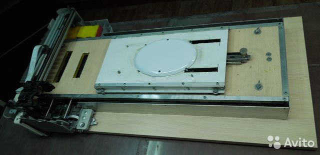

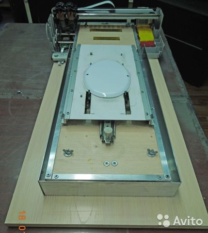

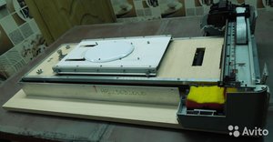

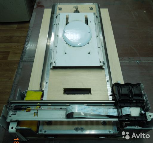

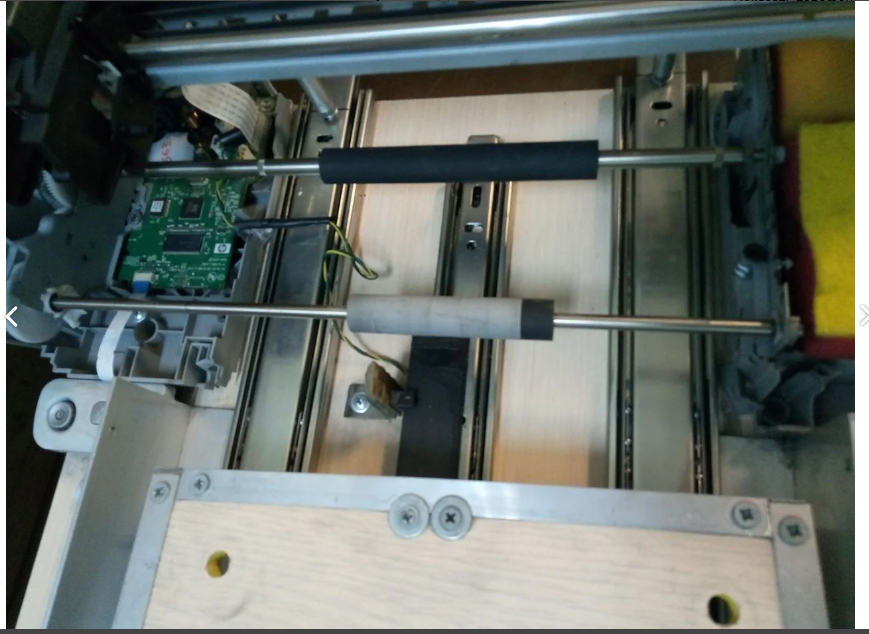

Доброго времени суток форумчане. Возможно ктото поможет советом. Надеюсь по крайней мере.
Суть в том,что имеется переделанный под планшетник струйник на базе HP Deskjet D2563. Все работает,все хорошо,но я печатаю на нем цветную фотокерамику в 4 прохода и периодически очень сильно запариваюсь с совмещением слоев. Механически в движение стол приводится посредством трения резиновых оригинальных валов (резинки просто сдвинуты друг к другу) о собственно сам столл,сделанный из ЛДСП 8 мм. Так вот эти валы иногда проскальзывают и происходит смещение слоев,на фото это видно в виде двоения глаз,носа,губ например.
В связи с чем возникла идея убрать один из валов,а на оставшемся ведущем валу убрать резинки и поставить шестерню. НА стол же прикрепить зубчатую рейку. Вопрос - будет ли все это работать или к примеру не вытянет оригинальный движок,двигающий стол?

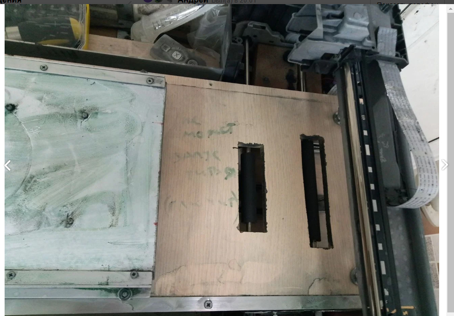

вот сами валы - серый вспомогательный,черный основной (4098 просмотров) <a class='original' href='./download/file.php?id=182127&mode=view' target=_blank>Загрузить оригинал (310.4 КБ)</a>

Re: Небольшая переделка струйника по керамике
А почему бы не таскать стол таким же зубчатым ремнем, как головку?

Сергей Саныч писал(а):А почему бы не таскать стол таким же зубчатым ремнем, как головку?
Спасибо за ответ. Ну, возможно и так. Только что для этого потребуется? Как реализовать? Например если вот так? Вид сбоку. В положении печати - прижимной вал прижимается к ремню с шестерней каким нибудь рычагом с эксцентриком. А насчет зубчатой рейки что думаете?
видс боку если делать на зубчатом ремне.jpg (4079 просмотров) <a class='original' href='./download/file.php?id=182130&mode=view' target=_blank>Загрузить оригинал (380.09 КБ)</a>

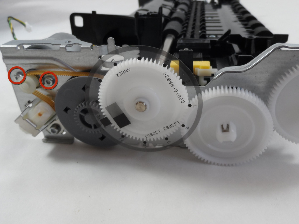

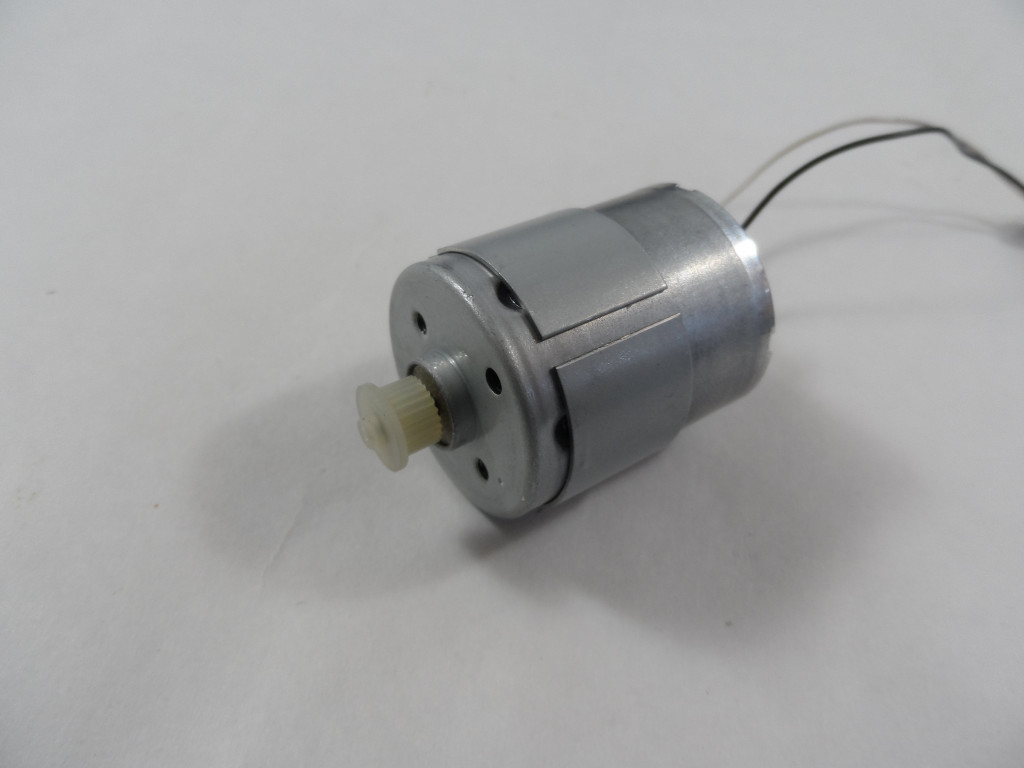

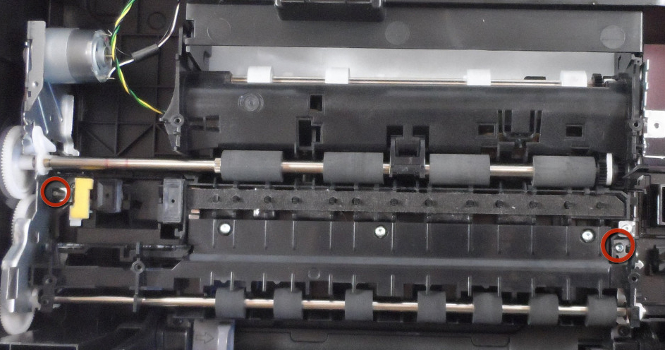

вот такой там моторчик и передача от мотора к валам
мотор.jpg (4076 просмотров) <a class='original' href='./download/file.php?id=182131&mode=view' target=_blank>Загрузить оригинал (73.79 КБ)</a>
передача от мотора к валам.jpg (4076 просмотров) <a class='original' href='./download/file.php?id=182132&mode=view' target=_blank>Загрузить оригинал (114.69 КБ)</a>
передача от мотора к валам2.jpg (4076 просмотров) <a class='original' href='./download/file.php?id=182133&mode=view' target=_blank>Загрузить оригинал (313.52 КБ)</a>

Baxxter писал(а):Вопрос - будет ли все это работать или к примеру не вытянет оригинальный движок,двигающий стол
работать не будет, для такого вида передачи нужен мощный мотор. Вообще если есть деньги, то закажите нормальный стол на направляющих и с швп передачей, совмещение проходов будет идеальным. Если в программе печати есть настройка шага подачи, то проблем вообще нет, если ее нет или она слишком ограничена в диапазоне настройки, то нужно колхозить родной энкодер чтобы оп показывал реальное перемещение стола.

Baxxter писал(а):будет ли все это работать или к примеру не вытянет оригинальный движок,двигающий стол?
Если сейчас работает. Почему с рейкой не будет работать? Будет, какая разница приводить стол через резинки или через рейку?

Q-starь писал(а):Поставить моторчик мощнее, там же не шаговик, что бы драйвер мастырить.
то есть к примеру попробовать сначала на том же оригинальном моторчике к примеру,если не будет тянуть,то ставим помощнее? Родной моторчик довольно сильный в принципе. Стол то из дсп,пусть и 8 мм, довольно тяжелый.

К мотору помощнее нужна своя управляющая электроника, штатная может сгореть или уйдет в защиту.
Рейка может не устроить по точности.
ШВП было бы идеально, но с этим нужно заморочится.

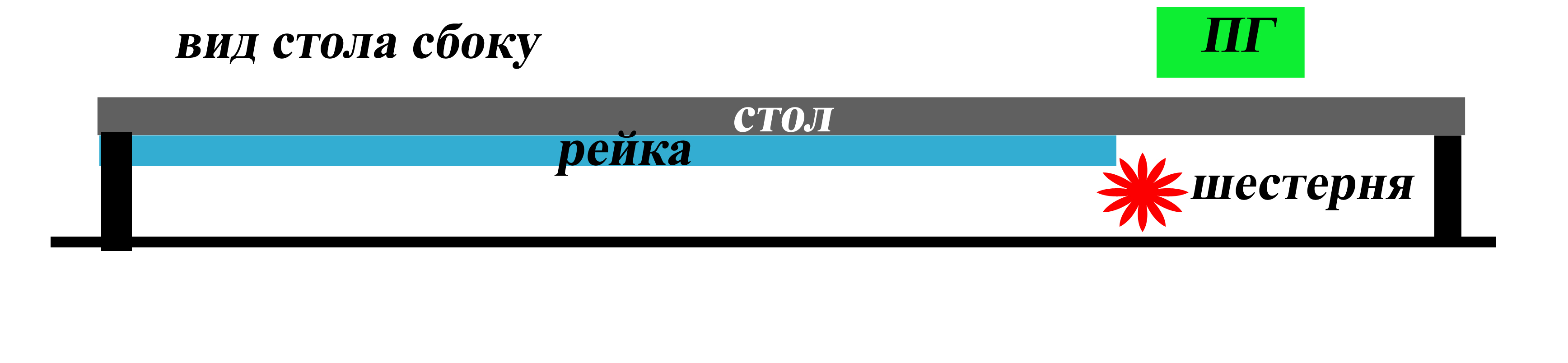

Вот мне тоже кажется какая разница особая. Но просто вот никогда в реальности не видел аппаратов на передаче шестерня - рейка. Может и видел но не смотрел как это работает. Там есть еще нюанс один в моем принтере,что у него есть холостой ход. Ну это у всех принтеров есть. Помимо печати. Всякие прокручивания вала вхолостую с одновременным сбросом чернил в капу. В моем принтере есть прорези для резинок,в которых они и крутятся вхолостую. Если надо отправить на печать - стол вручную выдвигается назад до специальной метки. ТАким образом резиновые валы уже входят в сцепление с внутренне поверхностью ЛДСП стола. Начинаем печатать. В конце печати,стол сам продвигается вперед до кона и валы опять выпадают в прорези. КРутятся шевелятся и принтер встает в состояние простоя.
Вот как сделать теперь шестерню вместо валов и зубчатую рейку вместо лдсп поверхности. Как все это будет входить в сцепление. Вот пока задача тоже которую бы как то продумать. Примерно вот на рисунке показываю как я это вижу. Рейка нужна не до конца стола а до того момента где принтер считает что закончился лист и начинает прокручивания вала вхолостую.
видс боку если делать на рейке.jpg (4003 просмотра) <a class='original' href='./download/file.php?id=182164&mode=view' target=_blank>Загрузить оригинал (341.63 КБ)</a>

С рейкой можно так же по простому как с валами, стол перед самой печатью установить по метке.

Cvazist писал(а):К мотору помощнее нужна своя управляющая электроника, штатная может сгореть или уйдет в защиту.
Не устроить по точности? То есть там какойто люфт есть или проскальзывания или что? Задача слой с слой попасть при печати поканально...
Cvazist
Сообщения: 950
Репутация: 97
Сообщение Cvazist »
В рейке люфт есть. Проскальзывания нет, пока зубы не стерлись. Люфт смотреть в реале нужно, зависит от качества изготовления.

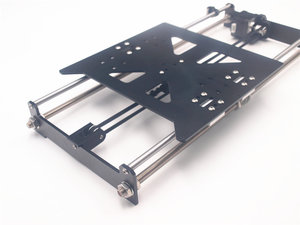

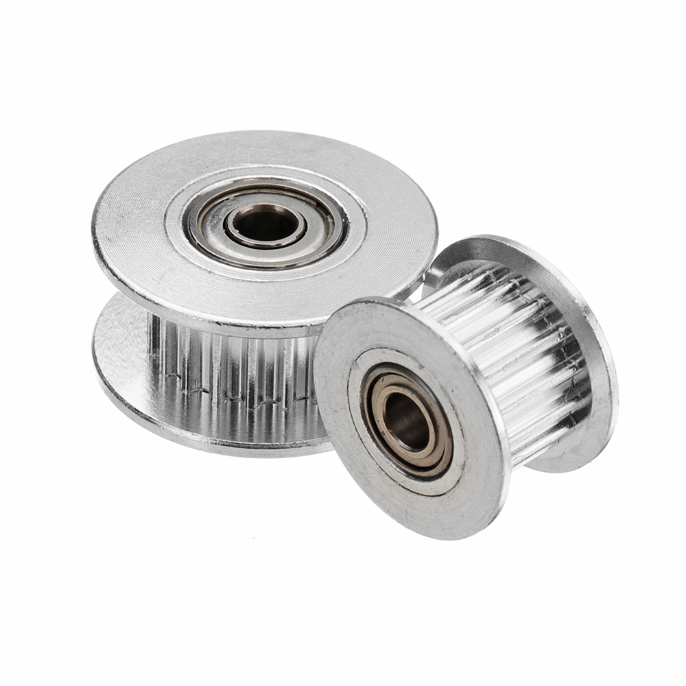

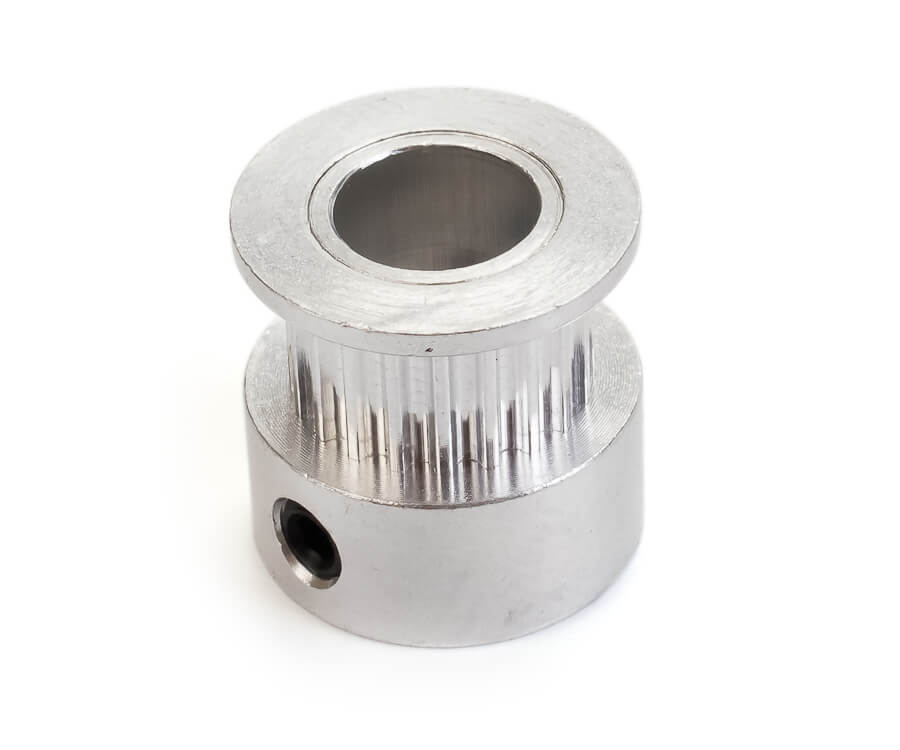

Baxxter писал(а):В связи с чем возникла идея убрать один из валов,а на оставшемся ведущем валу убрать резинки и поставить шестерню. НА стол же прикрепить зубчатую рейку. Вопрос - будет ли все это работать или к примеру не вытянет оригинальный движок,двигающий стол?
Вал не убирать. Подобрать шестерню на вал, благо их сейчас много продают для 3D принтеров
zubchatyj-shkiv-gt2-6-20-zubev-d8.jpg (3990 просмотров) <a class='original' href='./download/file.php?id=182170&mode=view' target=_blank>Загрузить оригинал (24.04 КБ)</a>
Вторую шестерню для натяжения ремня
16-20-GT2-6.jpg (3990 просмотров) <a class='original' href='./download/file.php?id=182171&mode=view' target=_blank>Загрузить оригинал (293.6 КБ)</a>
Стол максимально легкий, хоть из пенополиуретана.
Получится рабочая кинематика перемещения стола,как у 3D принтера.

Rom327, как, в схеме с ремнем, решить вопрос с холостой прокруткой во время чистки сопла и подачи нового листа?
