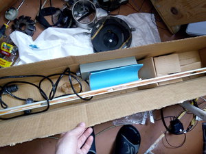

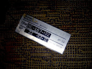

Попали в руки линейки вот такого образца. ВЕ-167 СССР Информации не могу по ним найти-всётаки 91-92 год. Инструкция и описание есть,но там не сказано,с какими УЦИ они работают. Кто-то сталкивался? Что можете сказать вообще за эту серию линеек? Стоил ли связываться? Есть шансы, что пережили хранение? указан 3 и 4 класс точности.

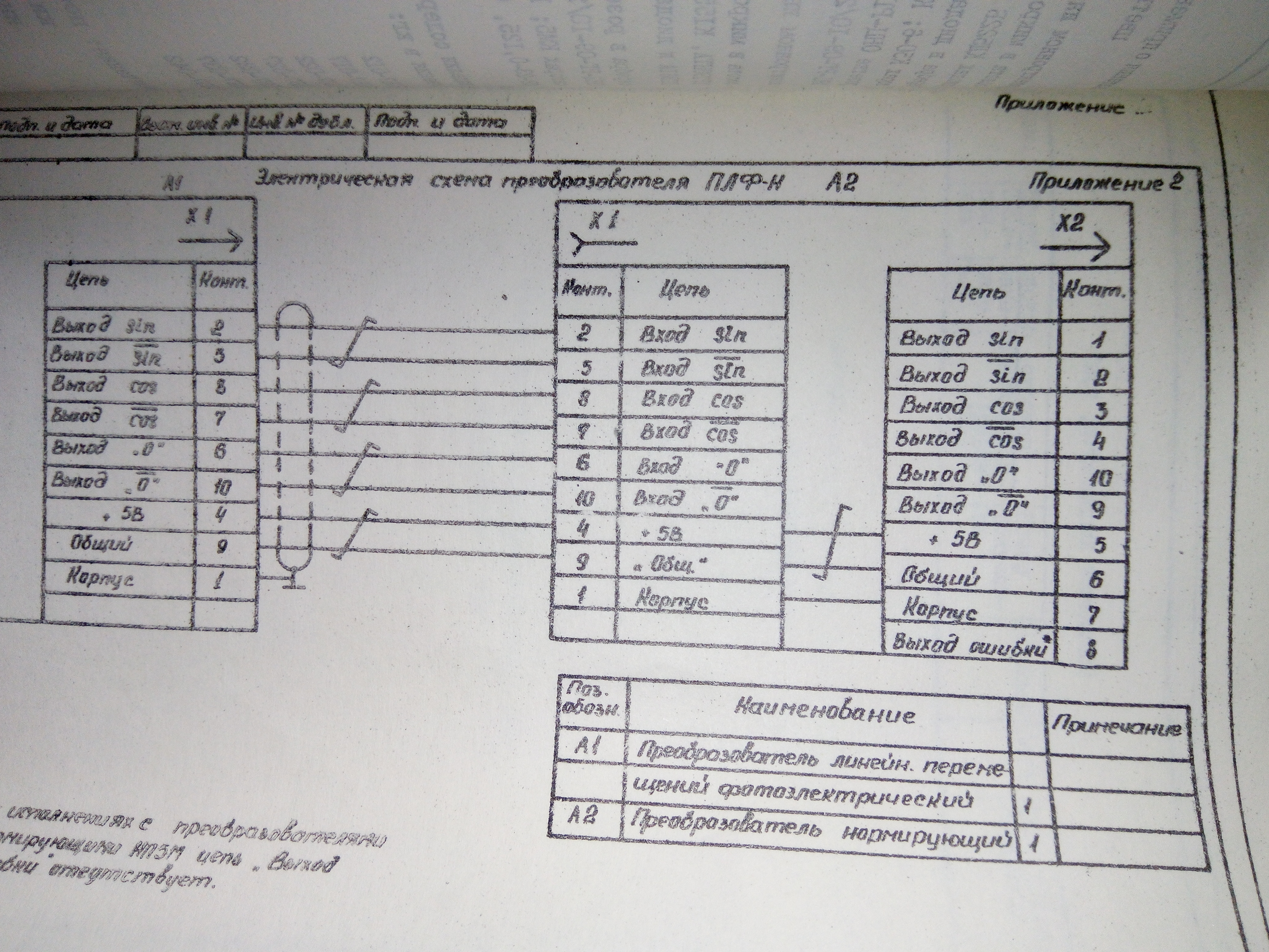

Ясно.Чуть позже отфоткаю страницы паспорта, где это указано. (сейчас не возле линейки). А каковы шансы, что она жива? Какой срок службы у таких устройств?

Извиняюсь за качество. Там ещё преобразователь сигналов(серая коробочка сбоку) для неё есть. И фигурируют сенус с косинусом в описании выходных сигналов. Есть подозрение, что она может подключаться к УЦИ,заточенные под сельсины- коих в СССР наибольшее количество было.

aftaev писал(а):искать преобразователь
который там в коробке лежит?

если великой точности не надо - разницы старые или китай великой не будет.. а так - надо глядеть паспорт какая у них точность растра, могут оказаться и заметно точнее китая.. дискретность китая в 1мкм совсем не то же что точность в 1мкм
