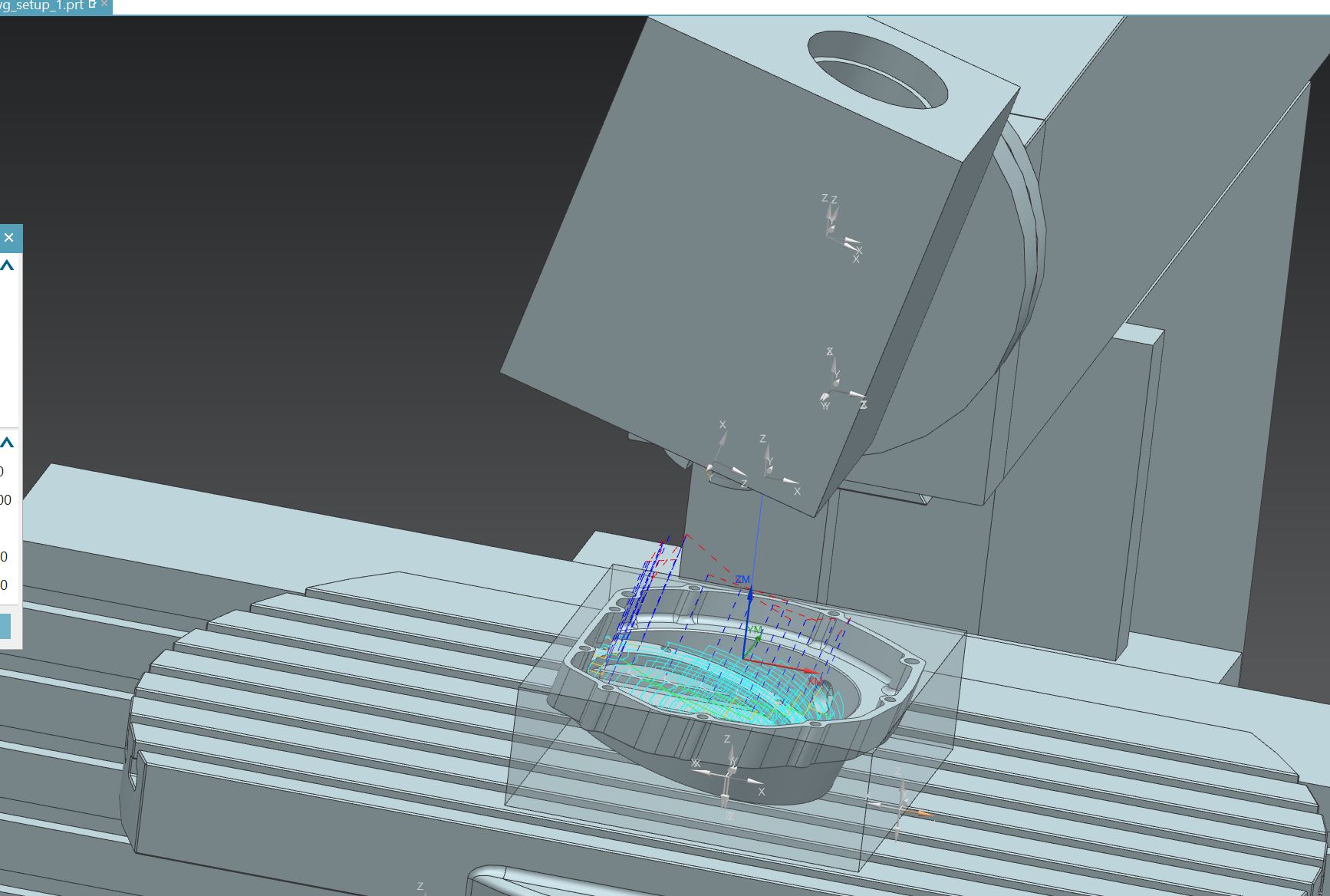

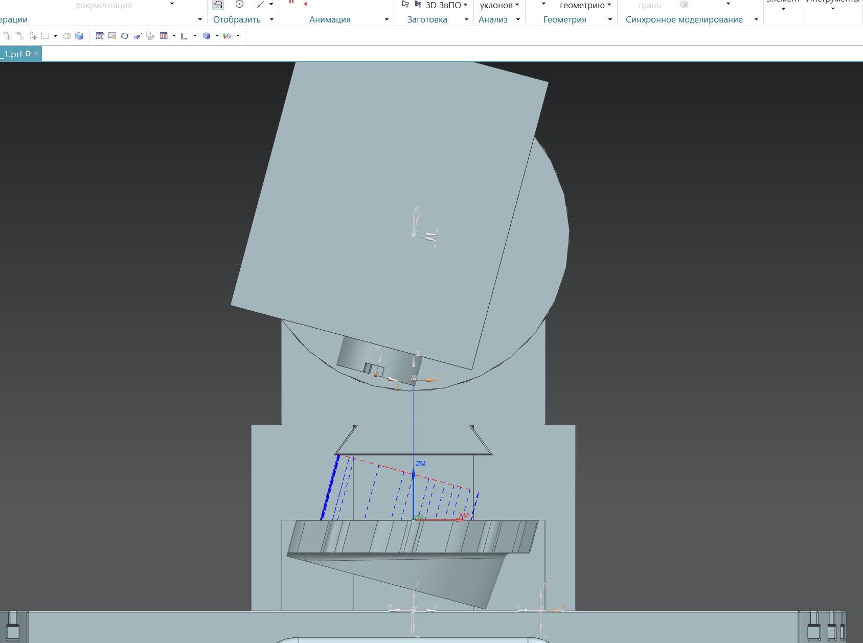

Добрый день, уважаемые.
Хочу изготовить деталь (крышка двигателя для мотоцикла), которая имеет поверхности под наклоном 15 градусов относительно оси Y. Нарисовал модель станка с кинематикой и постпроцессором фанук. При использовании постпроцессора фанук, появляется G-код поворота оси G68.2, который не понимает linuxcnc. При использовании постпроцессора mach3 (3-х осевой, который я всегда и использовал) не учитывается поворот головы и смещение в связи с этим конца фрезы.
Как с этим бороться? Как учитывать перемещение конца фрезы при повороте головы. Как работать с разным инструментом (коррекция) с наклоненной головой? Голова наклоняется вручную.
Может у кого есть другой постпроцессор под nx, который может это учитывать? Может нужно добавить ось головы в linuxcnc (у меня 3 оси)?
naklon1.JPG (3696 просмотров) <a class='original' href='./download/file.php?id=181950&mode=view' target=_blank>Загрузить оригинал (107.55 КБ)</a>
naklon2.JPG (3696 просмотров) <a class='original' href='./download/file.php?id=181951&mode=view' target=_blank>Загрузить оригинал (195.41 КБ)</a>

В NX тип операции не mill_multi-axis, а mill_contour. А в подтипе операции наклони ось инструмента под нужный угол. И постпроцессируй 3-х осевым постпроцессором.
Значительно проще быть чуточку внимательней, чем долгое время пускать деньги на ветер
mikrik
Сообщения: 23
Зарегистрирован: 28 июл 2016, 00:53
Настоящее имя: Иван Захаров
Re: Обработка наклонных поверхностей при повороте головы
Сообщение mikrik »
Serb01 писал(а):В NX тип операции не mill_multi-axis, а mill_contour. А в подтипе операции наклони ось инструмента под нужный угол. И постпроцессируй 3-х осевым постпроцессором.
В листинге выше Floor Wall IPW с правильно повернутой фрезой. В симуляции Tool Path Based simulation все показывает правильно. Голову правильно поворачивает, траектории правильно делает. Проблема при постпроцессировании. 3-х осевой постпроцессор не учитывает поворот головы и выдаёт код в тех же координатах, как если бы голова стояла прямо. А 4-х осевой (фанук) выдаёт G68.2 - поворот оси координат вокруг оси Y, который linuxcnc не понимает.
https://www.youtube.com/watch?v=lzWFqWQGyQw

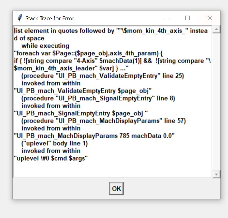

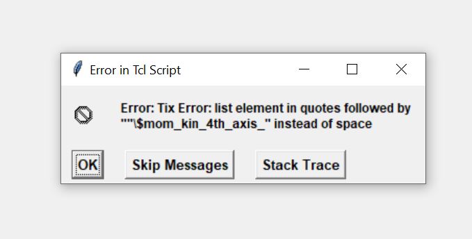

Начал пытаться разобираться с генератором постпроцессоров - не работает. При создании 4-х осевого постпроцессора после выбора параметров 4-й оси, даже без изменения параметров выдаёт ошибки
Снимок.JPG (3620 просмотров) <a class='original' href='./download/file.php?id=181962&mode=view' target=_blank>Загрузить оригинал (29.53 КБ)</a>
Снимок1.JPG (3620 просмотров) <a class='original' href='./download/file.php?id=181963&mode=view' target=_blank>Загрузить оригинал (89.32 КБ)</a>

mikrik писал(а):При создании 4-х осевого постпроцессора
Постпроцессор проще поправить под станок из шаблона чем создать новый.
