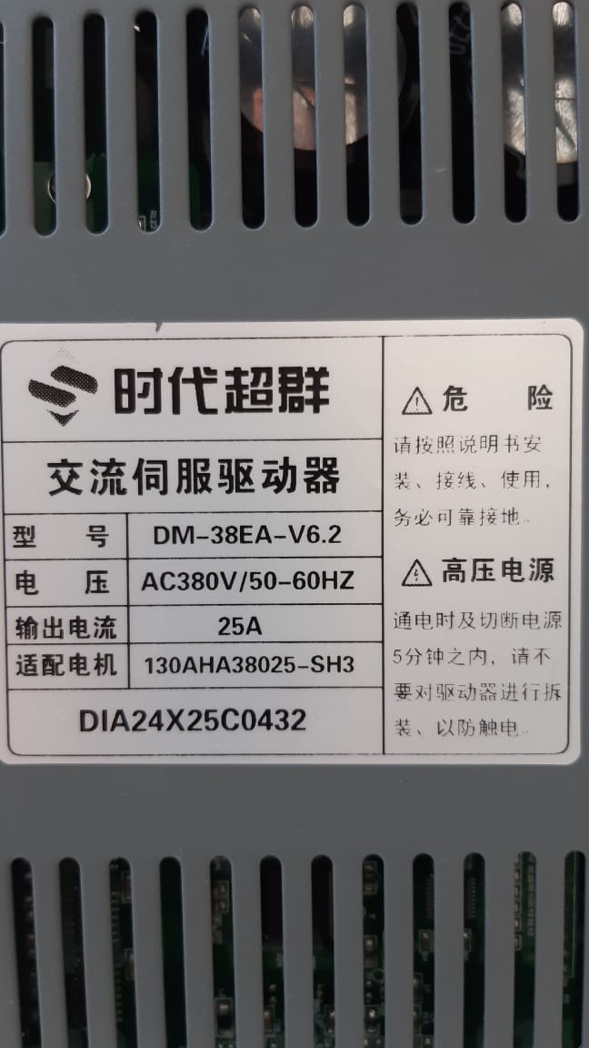

Re: сервомотор 130st-m15025 ошибка
Добавлено: 30 май 2020, 15:06
А надпись "380V" ни на какие мысли не наводит?..
Добавлено: 30 май 2020, 15:08
mtm999
UAVpilot писал(а):А надпись "380V" ни на какие мысли не наводит?..
На правильные )))
Значит на 220V не будет работать?
А 380V именно 3 фазы надо подключать или хватит фазу и ноль подключить?

mtm999 писал(а):А 380V именно 3 фазы надо подключать или хватит фазу и ноль подключить?
Три фазы, полагаю иначе ему напряжения не хватит, ибо AC380V × √2 = DC537V, а ему наверняка надо AC380V × √3 = DC648V
Добавлено: 30 май 2020, 15:25
Leo_1943
Тогда нужна модель драйвера и момент когда именно ошибка появляется
Добавлено: 30 май 2020, 15:28
Leo_1943
Тут не соглашусь, выпрямленное 220 это 311, а 380 в 540, на приводе размер вольтметр до 0.6 кВ и все описание. Для формулы мощности согласен

Добавлено: 30 май 2020, 15:33
mtm999
Отвечу одним постом, а то т.к. я новичек, приходится ждать по 5 минут до следующего сообщения...
1. Модель драйвера:
5.jpeg (3030 просмотров) <a class='original' href='./download/file.php?id=181942&mode=view' target=_blank>Загрузить оригинал (69.98 КБ)</a>
2. Ошибка появляется сразу после включения драйвера
