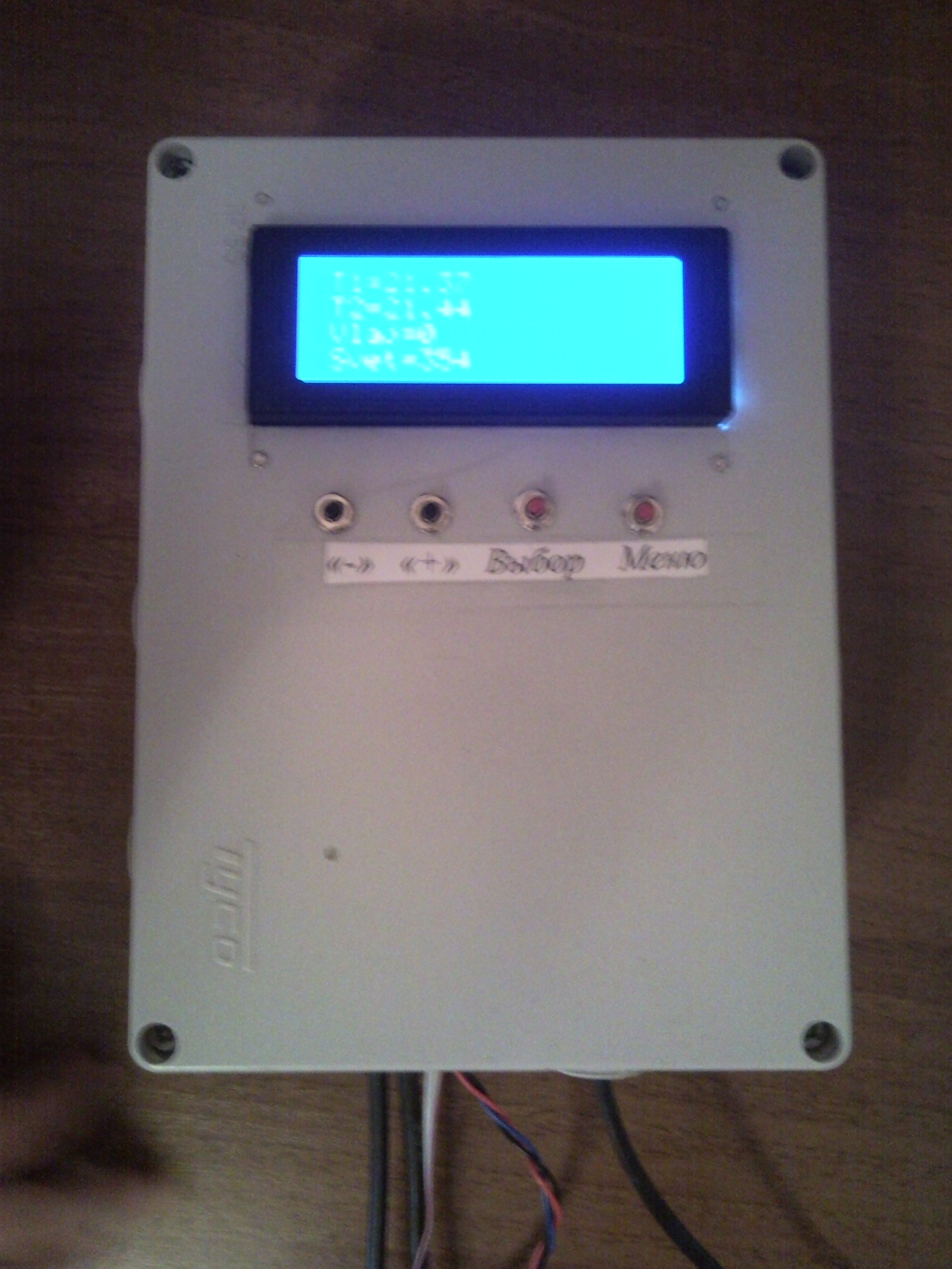

Ворон226 писал(а):для автомата управления режимами мини-теплицы...
Для теплицы собрал на ардуино вот это:
130404_094205.jpg (3495 просмотров) <a class='original' href='./download/file.php?id=13516&mode=view' target=_blank>Загрузить оригинал (1.1 МБ)</a>
Собран на меге 2560. Это блок сбора данных, они будут связываться с 3я блоками управления и контроля на нано...
