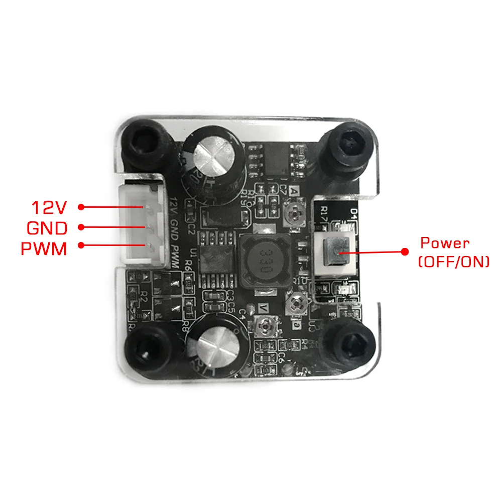

Доброго времени господа!
Поясните лузеру, как правильно подрубить лазер и с чем его едят.
Есть такое чудо китайской инженерии, работал до этого с головой 12в /2,5 ватт и не знал проблем. Лазер был без драйвера, прост диод в корпусе из люминия. Работал на проге "лазер мастер".
Но чтот меня сподвигло на замену головы, на 7-ми ватную с драйвером PWM . И чтот пошло не по плану, а именно.
1) Подрубил как лазер 2,5 (теория подключения основана была на том что ключи 2 шт по 7А)... Но пошел хотабыч из ключей BU406. При этом ток лазера был 4,2А при токе БП 5-А.
2) После нашел картинку что ниже, которая гласит что надобно тыкать в иное место. Тыкнул, толка нема, обще по нулям.
плата Laseraxe.cncc.mini
поле 1000*700

Что пробовал:
1) менял прошивку на GRBL (предварительно слив старую), не удалось победить управление моторами, в файле cpu_map менял пины моторов, толка нема. Он постоянно едет в 1 сторону по оси X (тыкая на Y)
2) Поставил помощнее ключи, БП на 8А, подрубил как 2,5 ватт, при этом выкинув на """" плату PWM.
Что получилось:
1) Подключив к пину для 2,5 ватт. Работает как надо, НОООООО при резке теряется мощность т.е при старте 4,1А, в процессе +- через 3 сек после начала плавно падает до 1,5А. Что соответственно влияет на резку.
Что не получилось:
1) Не получилось сменить прошивку на GRBL.
2) Подружить с платой PWM
Вопрос:
1) Как влияет плата PWM на работу лазера (если он нужен чисто для резки), и насколько критично что я его выкинул...
2) Как заставить работать с платой PWM (подрубал к пину TTL, туфта какая то получается)
Собственно говоря господа, можете помочь с решением проблем? Возможно даже не за спасибо (усе готов обсудить).

Re: Вопрос по Китай лазеру Laseraxe
Если кому интересно...
После плясок с бубнами, перепробования 6 типа родных прошивок, все же заработал PWM .
Но теперь новый прикол, в процессе резки при перемещении по оси X лазер не прорезает т.е как бы теряет мощность.
Прям какая то магия несусветная
И по прежнему, как не крути но лазер не выдает все 100%, максимум 70% мощности.

А как ты определил, что лазер выдает 70% вместо 100%? Какими приборами пользовался? Смотрел ли сигнал pwm на осциллографе? Или у тебя в глазу измеритель оптической мощности встроен? Пока не будет точных данных, не понятно, что делать.

Теория основана на:Rom327 писал(а):А как ты определил, что лазер выдает 70% вместо 100%? Какими приборами пользовался? Смотрел ли сигнал pwm на осциллографе? Или у тебя в глазу измеритель оптической мощности встроен? Пока не будет точных данных, не понятно, что делать.
1) согласно заявлениям производителя кушает +-4А, при подключении амперметра выдает максимум 1,9А (пользовался хорошим мультиметром, цена от 3к по опту , модель наизусть не помню...)
2) согласно гуглу, этот лазер должен жарить прям караул, но жарит чуть сильнее чем 2,5 ватт
3) согласно измерению на pwm, дает максимум 3,9 вольт
4) после установки внешнего шим контроллера на 555, как не крути но все те же 1,9А
5) после посыла на @@@@ pwm контроллера, импульсно подавал на диод ток через 555, потреблял 4,2А и прям явно хреначил от души.
p/s какие нужны данные чтоб точно все понять?
p/s и теперь еще 1 интересный артефакт....
При перемещении по оси X не прожигает как надо, при перемещении по оси X жгет норм.
Тобишь например выбираем скорость 1300 попугаев, берем пластик 0,5 мм, в доль он прорезает, а поперек не режет. При этом питание и сигнал не проседает.

В целом: где даташит на ваш диод ? Я что-то его не вижу. Без документации разговаривать попросту не о чем.
Типовая история: некто покупает дешманского говна на алиэкспрессе с указанной мощностью в десятки ватт, через несколько минут или часов диод дохнет.

Вольтметр, а лучше осцил повесьте на питание драйвера лазера - если критически падает при изменении направления движение - значит, дело не в лазере, и пока (возможно) у Вас еще лазер, а не светодиод.
по току из даташита, желательно не используя китайский или самопальный драйвер. Его потом, отдельно глянуть на предмет виноватости в происшедшем.a.t.76 писал(а):1) как это выяснить на 110%
Но и то, погрешность будет в пределах 100...

При резке он стабильно без просадок и т.д жрет +- 1,85А и по шиму +-3,7uralpt писал(а):поверните заготовку на 90 и заново, чюдес не бываетa.t.76 писал(а): он режет по 1 оси и плохо режет по иной оси)
С осциллографом увы временно кризис, но надо бы...
При всем при этом хочу заметить что при просто тесте "типа вручную перемещать" он нормально режет т.е смею предположить что косяк в самом ПО. Хотя опять же, как может быть, если он не теряет шима и мощности.
p/s и по прежнему вопрос. как это все подружить с GRBL.

От дублирования тем/постов очень сильно растёт скорость бана...xvovanx писал(а):От дублирования тем скорость помощи никак не зависит.
Тут похоже не осциллограф нужен, а понимание, что излучаюшая "поверхность" кристалла совсем даже не точка, а очень даже прямоугольник...uralpt писал(а):поверните заготовку на 90 и заново, чюдес не бывает)

Re: Вопрос на 20$, помощь в настройке лазера
Дубль это прям совсем дубль, а это предложение за $$ помочь.
Вот как админ говорю (правда иного форума, именитого техно блогера). Да и я же не виноват что там обще глухарь...
И пардон если ваш феншуй нарушил.
p/s черт с ним с этим кристалом, но какого лешего такая дичь происходит?
Разберитесь что такое шим, вам мультиметр проверить его правильную работу никак не поможет, нужен осциллограф, тут скважность смотреть нужно.a.t.76 писал(а):3) согласно измерению на pwm, дает максимум 3,9 вольт
Дальше, судя по всему, ваша плата не подразумевает регулировку лазера по пвм, а может только включать и выключать его, а ПВМ сигнал вам придется брать откуда-то извне, потому что вы, зачем-то шим плату выкинули. (вы что-то там собрали на 555, и без осциллографа, это кроме как "что-то там" нельзя называть)
Пришлите документацию, и фото подключения станка, так же фото ваших шаговиков по всем осям, посмотрим, мб получится что-то сделать.
ПС Я, да и думаю как и большинство, общаются на этом форуме, тк получают от этого удовольствие, деньги, мне во всяком случае, не интересны, я отдыхаю, а ваше предложение вызывает смех
Давай разбираться по-порядку.
А при подключении к плате управления только 1,9А?
Вижу пока 3 варианта:
1. Частота работы выхода платы управления выше чем на 555 и драйвер не успевает полностью открыть выходной транзистор. Может конденсатор на линию ТТЛ посадили.
2. Выходной каскад платы управления не может полностью открыть входной каскад драйвера из-за просадки напряжения. На глаз этого можно и не увидеть: Переключение находится в пограничном состоянии, то откроется, то нет...
3. Мощность в управляющей программе указана не 100% (S1000)
В любом случае надо осциллограф...
Чтобы исключить возможность влияния моторов на работу лазера, попробуй выжечь квадрат при управлении от 555 генератора...
То есть, генератор на 555, при питании +5вольт позволяет получить ток лазера 4,2А?a.t.76 писал(а):5) после посыла на @@@@ pwm контроллера, импульсно подавал на диод ток через 555, потреблял 4,2А и прям явно хреначил от души.
https://vk.com/rom327
a.t.76 писал(а):но какого лешего такая дичь происходит?
а почему бы и... да?UAVpilot писал(а): излучаюшая "поверхность" кристалла совсем даже не точка, а очень даже прямоугольник...
мне как-то голос разума сказал, что нинада заставлять китайский разогнанный лазер что-то резать, он вовсе не для этого
Модуль PWM почти 1 в 1 (родной по тех-причинам не мог сфоткать).
