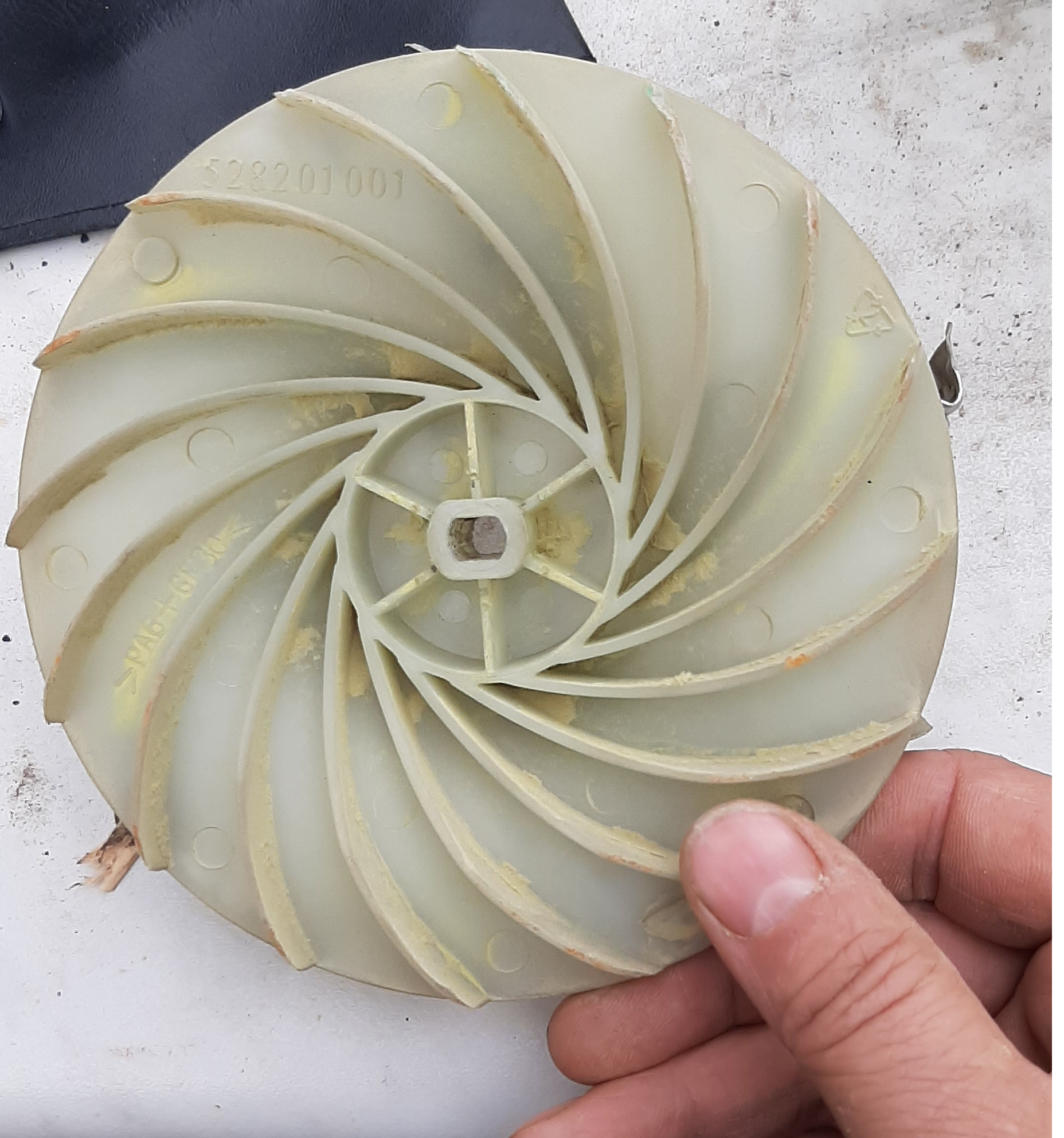

При утеплении дома аспирацией минваты садовым пылесосом не учел, что минвата абразив и стер крыльчатку.
вроде бы не беда, но крыльчатку найти не смог, ни в сервисах, ни в интернете, нигде. даже аналогов, даже близко похожих нет
Вариант один - изготовить.

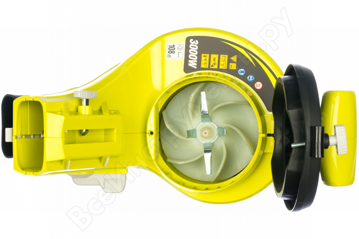

про изделие : Крыльчатка двусторонняя. Из полиамида. Выглядит так.
5316739.jpg (2605 просмотров) <a class='original' href='./download/file.php?id=181694&mode=view' target=_blank>Загрузить оригинал (199.96 КБ)</a>

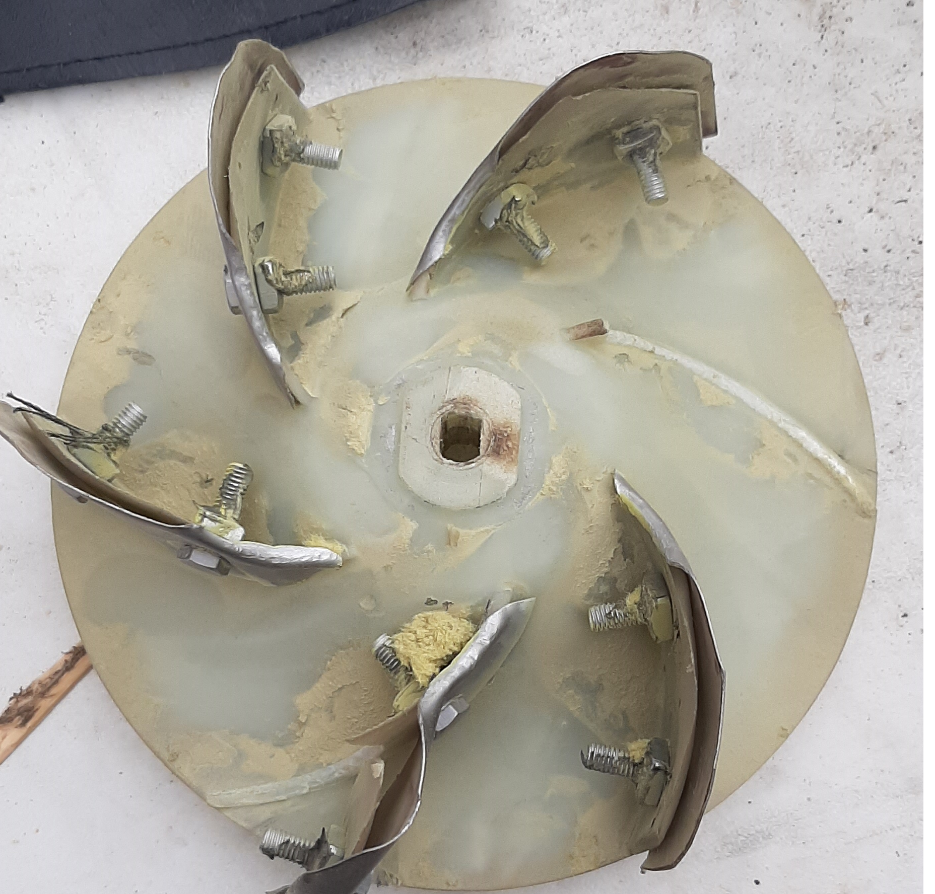

после моего усовершенствования проработала недолго, не выдержали нагрузки лопасти
1.png (2605 просмотров) <a class='original' href='./download/file.php?id=181695&mode=view' target=_blank>Загрузить оригинал (3.49 МБ)</a>
Если делать двустороннюю думаю цены будут космос.
Диск крыльчатки надо сделать плоским, пространственный не нужен. Оргинал так сделан для того чтобы увеличить площадь передачи крутящего момента с вала
Вторую часть крыльчатки возьму из какого нибудь пылесоса и приклепаю к основной
2.png (2605 просмотров) <a class='original' href='./download/file.php?id=181696&mode=view' target=_blank>Загрузить оригинал (5.83 МБ)</a>

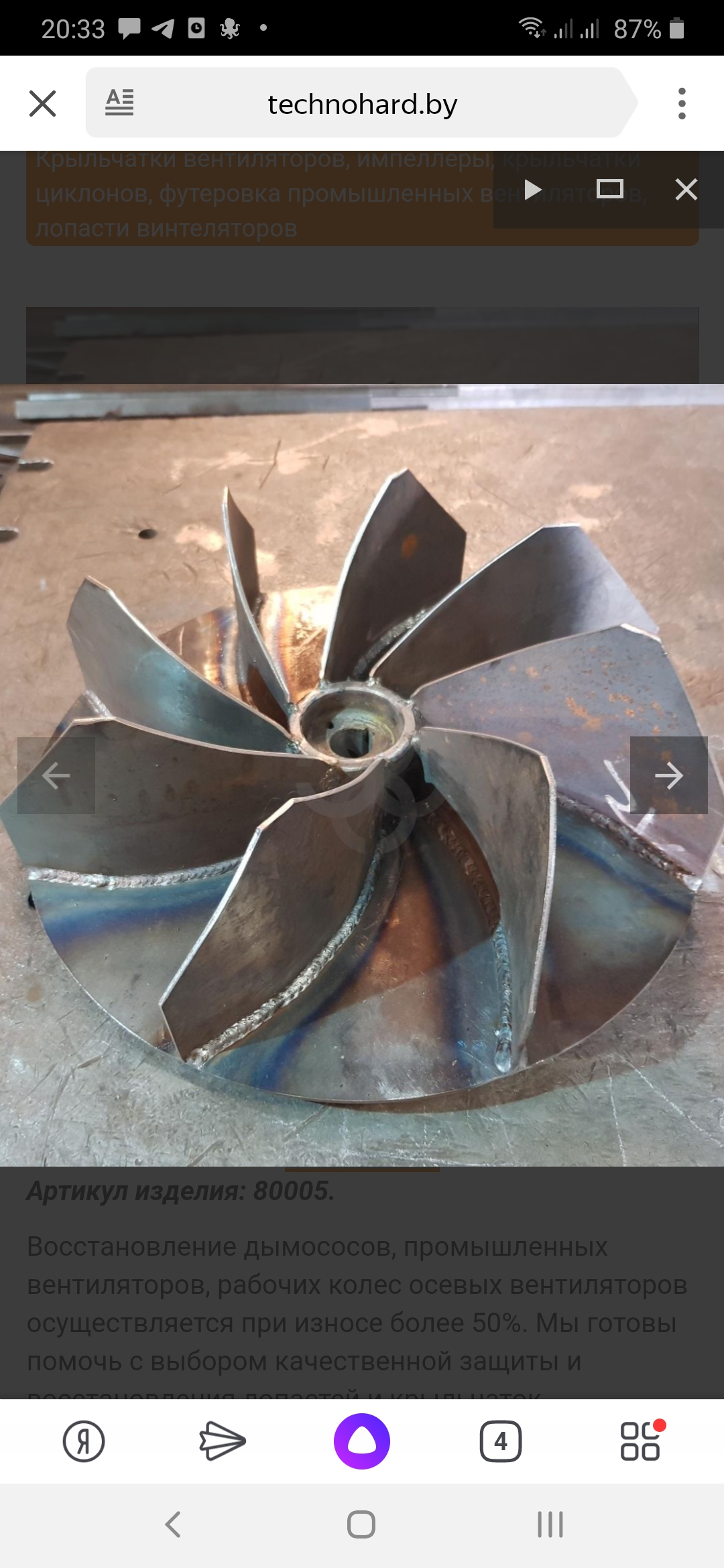

Поэтому прошу помочь изготовить из дюралюминия одностороннюю крыльчатку плоскую, из 6 лопастей,
обратите внимание на посадку.
Диаметр 130 мм
посадочный диаметр 8 мм
Сам диск и лопасти сделал бы и в Нижнем Новгороде сам, но возникла проблема с изготовлением посадочной втулки. Не нашел.
Может кто из форумчан возьмется изготовить изделие целиком
Выглядеть она будет примерно так, только лопастей 6 шт а не 8
Screenshot_20200522-203318_Yandex.jpg (2605 просмотров) <a class='original' href='./download/file.php?id=181697&mode=view' target=_blank>Загрузить оригинал (812.45 КБ)</a>

Проще и дешевле будет повторить двухсторонний оригинал из пластика, чем экспериментировать с алюминием...
Марка, модель аппарата?

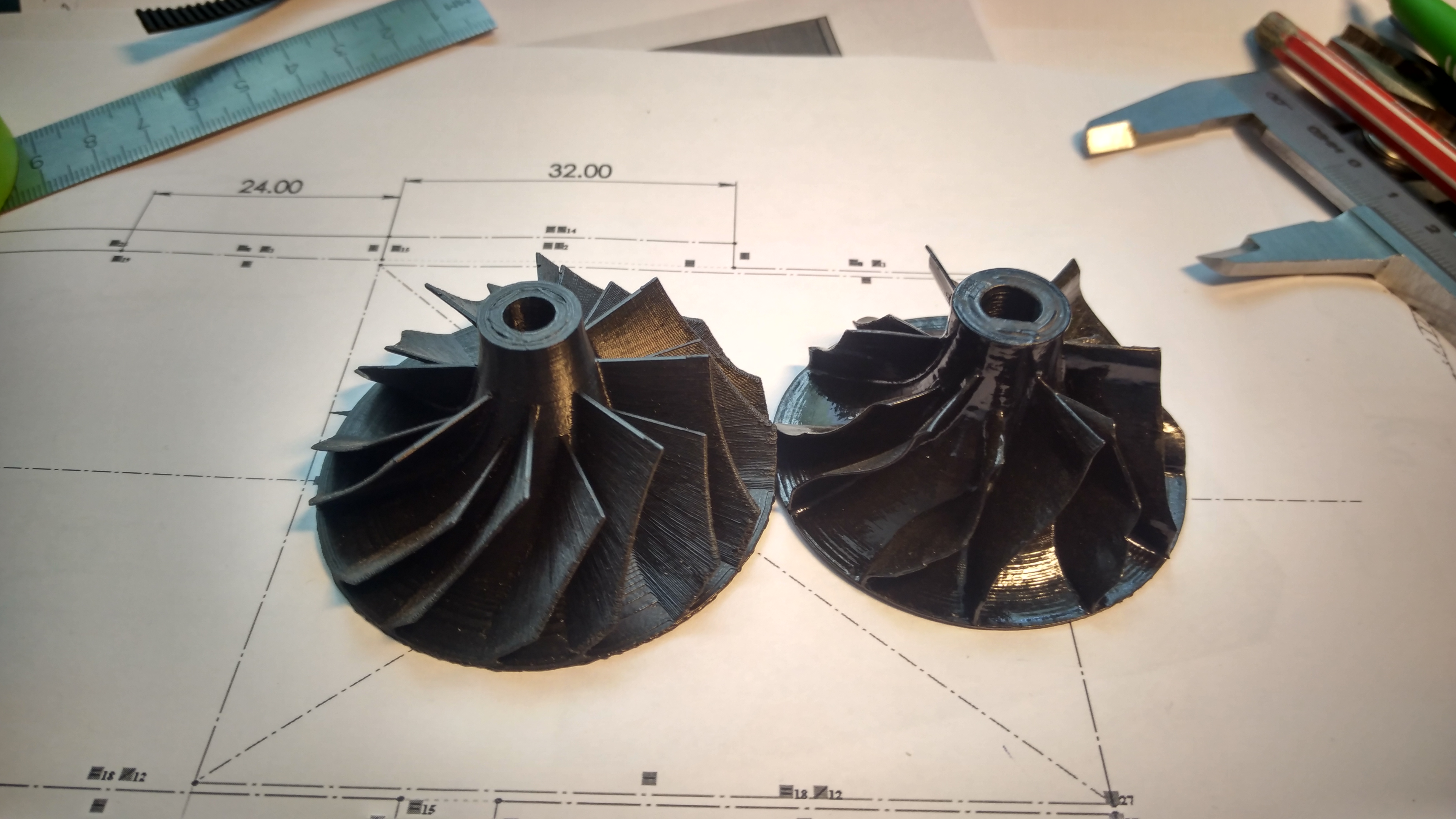

А на 3d принтере распечатать не пройдёт?
Kachik
Сообщения: 1292
Репутация: 308
Re: Добрый день! Нужно изготовить крыльчатку.
Сообщение Kachik »
Если поставить на столе для красоты - то сойдёт. Или принтер нужен порошковый...
2020-05-24 11.37.13.jpg (2576 просмотров) <a class='original' href='./download/file.php?id=181699&mode=view' target=_blank>Загрузить оригинал (2.32 МБ)</a>
