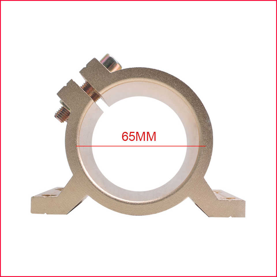

Добрый день. Есть такая проблема. Есть шпиндель 52мм диаметром на 300Вт, хочу купить раму станка 3040 с креплением шпинделя на 65мм. Вообще такая рама рассчитана для более мощных шпинделей чем 300Вт но такой шпиндель уже есть и сильно хотелось бы его "Временно" установить в держатель 65мм. Я этот шпиндель хочу использовать не для фрезерования, а для точного сверления, так что "насиловать" его никто не будит.
В интернете я нашел переходную втулку типо такой:
CNC-65-80-CNC.jpg_q50.jpg (3010 просмотров) <a class='original' href='./download/file.php?id=181383&mode=view' target=_blank>Загрузить оригинал (65.4 КБ)</a>
Но конкретно этот переходник с 80мм на 65мм. Вопрос: бывают ли такие переходники только с 65мм на 52мм?

konoplj2010 писал(а):Но конкретно этот переходник с 80мм на 65мм. Вопрос: бывают ли такие переходники только с 65мм на 52мм?
Чем это переходник ? Вы полагаете, что его засовывают вместо шпинделя 80мм :) ?
С 65 на 52 очевидно можно изготовить "трубу", разрезать вдоль и использовать, но скорее всего есть и готовые.
Только вот все шпиндели что я видел менее 80мм - это какое-то недоразумение...
ЗЫ. Вырезать из листа держатель и все... хуже покупных не будут.
Я помнится покупал у какой-то конторы в москве, овальность была чуть ли не миллиметр...

Я был в этой ситуации - заехал к приятелю и он мне из дерева выточил переходник. Склеить несколько обрезков мебельного щита или даже фанеры на высоту держателя (50? 60? мм) и выточить. Работы - на немного минут. В СПБ бы помог.

a321 писал(а):Я был в этой ситуации - заехал к приятелю и он мне из дерева выточил переходник. Склеить несколько обрезков мебельного щита или даже фанеры на высоту держателя (50? 60? мм) и выточить. Работы - на немного минут. В СПБ бы помог.
У мня есть другой вариант. У меня есть 3Д принтер и я могу распечатать из ABS пластика такой переходник, но насколько такой шпиндель будет держать нагрузки я не знаю. И насколько хорошо такой шпиндель будет охлаждаться тоже.

Из пластика напечатать, хватит для вырезания держателя из фанеры, а там можно и из алюминия ему можно вырезать если не будет устраивать.

Отрежьте полоску линолеума, наверните ее на шпиндель диаметром 52мм и вставьте в крепление 65мм, или хоть 80мм...

nevkon писал(а):Из пластика напечатать, хватит для вырезания держателя из фанеры, а там можно и из алюминия ему можно вырезать если не будет устраивать.
Думаете прям такая слабая будет? Или не будет держать боковую нагрузку?

Почитайте форум. Даже у кого 775 двигатель в качестве шпинделя в первую очередь меняли хомут потому что не держал и быстро ломался.
