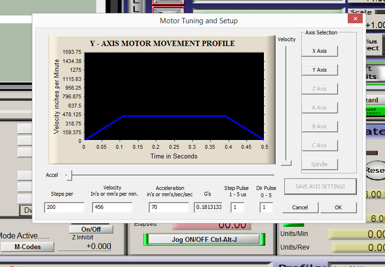

Всем привет...Помогите пожалуйста разобраться:
...у меня толко две оси X и Y.
в одном оси X нормально работатет серво мотор Leadshine BLM57180 без проблем...контроллер NVUM USB MACH3.
блок питание трансформаторная с диодним мостом трансформатор 400в 42в паралельно конденсатором .... с блок питаниеем все нормально:
на оси Y хотел устоновить китайский
мотор 57HBS30 с драйвером HBS57 ....когда из программы MACH3 запускаю ось Y не крутится вал гудит и у драйвера 7 раз мигает красный индикатор:
2 фази А+ А- B- B+ моторов правильно соеденены.
мотор проверил методом замикание 2 пар вал держит.
DIR+ DIR- PUL+ PUL- из драйвера к плате NVUM USB MACH3 тоже проверял.
но мотор не движется ...
помогите разобратся...может быть не правильно установлены микрошаги или на Mach3 motor tuning?

vardanaraks писал(а):может быть не правильно установлены микрошаги
Если степ диры выдернуть? Всё равно гудит?
С энкодером наверно что-то. Тут на форуме кто-то писал, что поменял фазы энкодера местами и всё заработало.

если степ и дир не включены не чего не происходит ...гудит и видает ошибку толко тогда когда я исползую mach3
энкодер я не соеденил.
что значит менять фазы энкодера? вы имете виду фазы мотора..то когда я и это побробовал. спасибо

vardanaraks писал(а):энкодер я не соеденил
Ну так без энкодера и не будет работать.

Болшое вам спасибо.....мдааааа я забыл соеденить энкодер....СССППППААААСИББО
