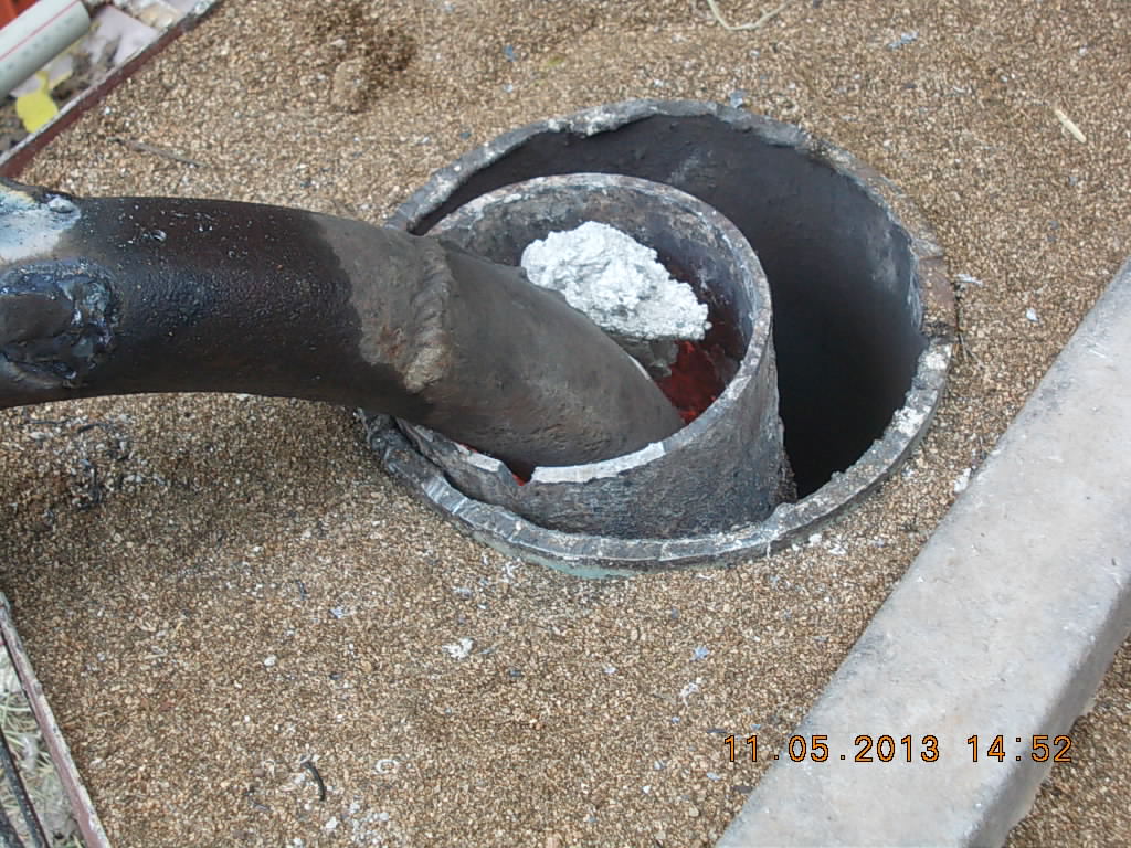

Модернизировали печку для плавки. Плавится теперь на газу + искричестве (оно же электричество). Тигель сделали отрезав 600мм баллона кислородного. Тигель получился примерно на 20л :hehehe:
В новую печку вставляем старый тигель когда нужно плавить мало Ал

Утеплитель вермикулит при красном тигле держит температуру и не плавиться.
Выжигаемую форму из пенопласта укладываем в подходящую емкость, засыпаем песком и вибрируем чтобы песок заполнил все пустоты.
DSCN1540.JPG (7630 просмотров) <a class='original' href='./download/file.php?id=14558&mode=view' target=_blank>Загрузить оригинал (233.11 КБ)</a>
Заливаем Ал и получаем отливку
DSCN1541.JPG (7630 просмотров) <a class='original' href='./download/file.php?id=14559&mode=view' target=_blank>Загрузить оригинал (245.7 КБ)</a>
DSCN1542.JPG (7630 просмотров) <a class='original' href='./download/file.php?id=14560&mode=view' target=_blank>Загрузить оригинал (236.75 КБ)</a>
