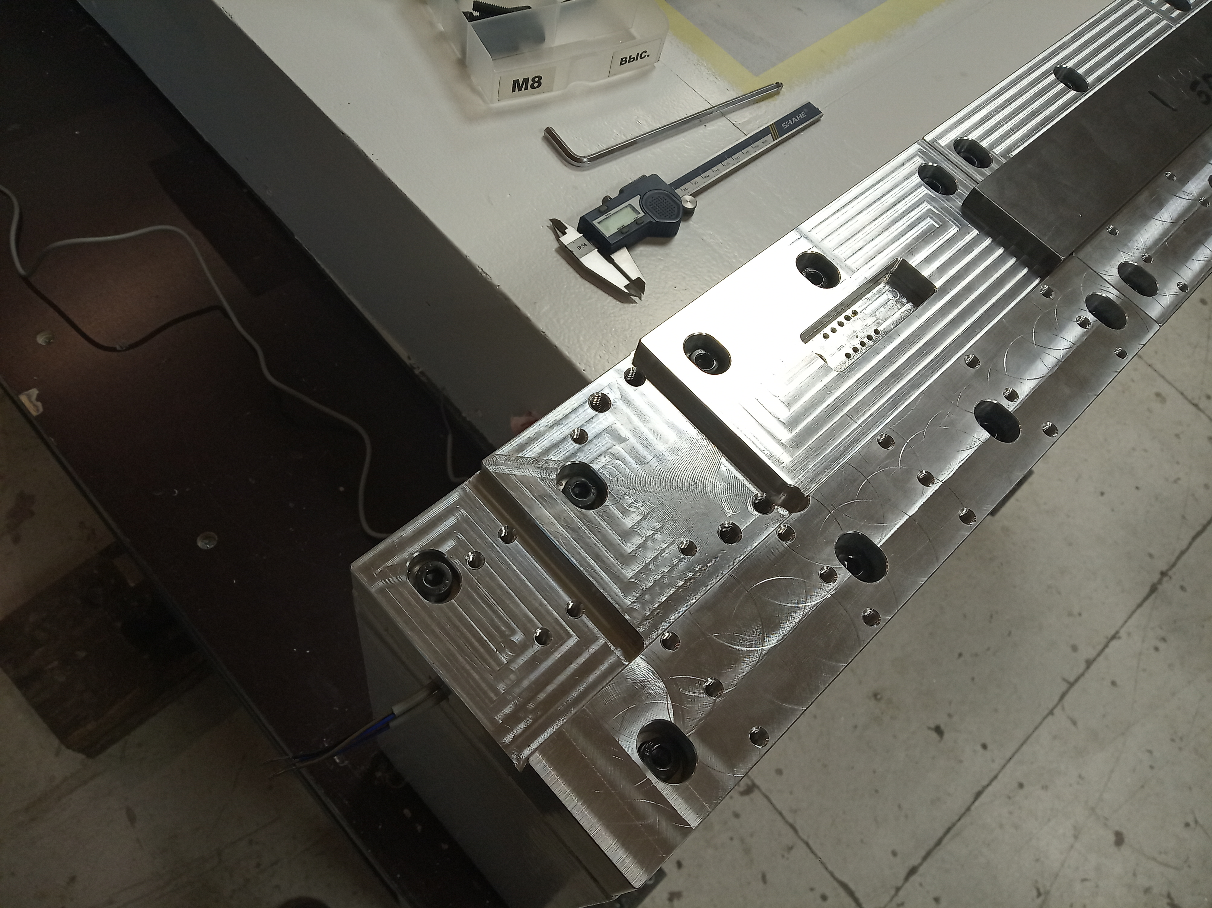

Детальки боковин станины были сделаны некоторое время назад, ждали готовности самой собственно станины...
Т.к. фрезеровались они не за одну установку разом, то получились несколько разными по толщине - в пределах 4х соток примерно.
мне это не шибко понравилось, посему решил их откалибровать, так сказать, пыльнув в размер на ручном универсале.
Собственно, я предполагал, что так и будет, поэтому при проектировании ширину между крепежными отверстиями сделал такую, чтобы через них можно было закрепить детали в пазы раб. стола моего станка.
IMG_20200405_212421.jpg (45870 просмотров) <a class='original' href='./download/file.php?id=180467&mode=view' target=_blank>Загрузить оригинал (4.35 МБ)</a>
IMG_20200406_230017.jpg (45870 просмотров) <a class='original' href='./download/file.php?id=180468&mode=view' target=_blank>Загрузить оригинал (4.57 МБ)</a>
IMG_20200424_175113.jpg (45870 просмотров) <a class='original' href='./download/file.php?id=180469&mode=view' target=_blank>Загрузить оригинал (3.93 МБ)</a>
IMG_20200424_175122.jpg (45870 просмотров) <a class='original' href='./download/file.php?id=180470&mode=view' target=_blank>Загрузить оригинал (4.66 МБ)</a>
IMG_20200424_181140.jpg (45870 просмотров) <a class='original' href='./download/file.php?id=180471&mode=view' target=_blank>Загрузить оригинал (4.42 МБ)</a>
IMG_20200424_195210.jpg (45870 просмотров) <a class='original' href='./download/file.php?id=180472&mode=view' target=_blank>Загрузить оригинал (3.84 МБ)</a>
после выравнивания удалось добиться разницы по толщине не более 1.5 соток, что меня вполне устроило.
Эту неравномерность выберу шабрением непосредственной установочной плоскости под направляющие...
Собрал одну боковину, на удивление даже все отверстия крепежные совпали))
IMG_20200424_220933.jpg (45870 просмотров) <a class='original' href='./download/file.php?id=180473&mode=view' target=_blank>Загрузить оригинал (3.51 МБ)</a>
IMG_20200424_220945.jpg (45870 просмотров) <a class='original' href='./download/file.php?id=180474&mode=view' target=_blank>Загрузить оригинал (3.69 МБ)</a>
IMG_20200424_221002.jpg (45870 просмотров) <a class='original' href='./download/file.php?id=180475&mode=view' target=_blank>Загрузить оригинал (3.67 МБ)</a>
Завтра постараюсь выставить вторую боковину параллельно первой по нутромеру, после чего попробую вывести базы под рельсы как смогу точнее.
Ну, или на сколько терпежу хватит)
