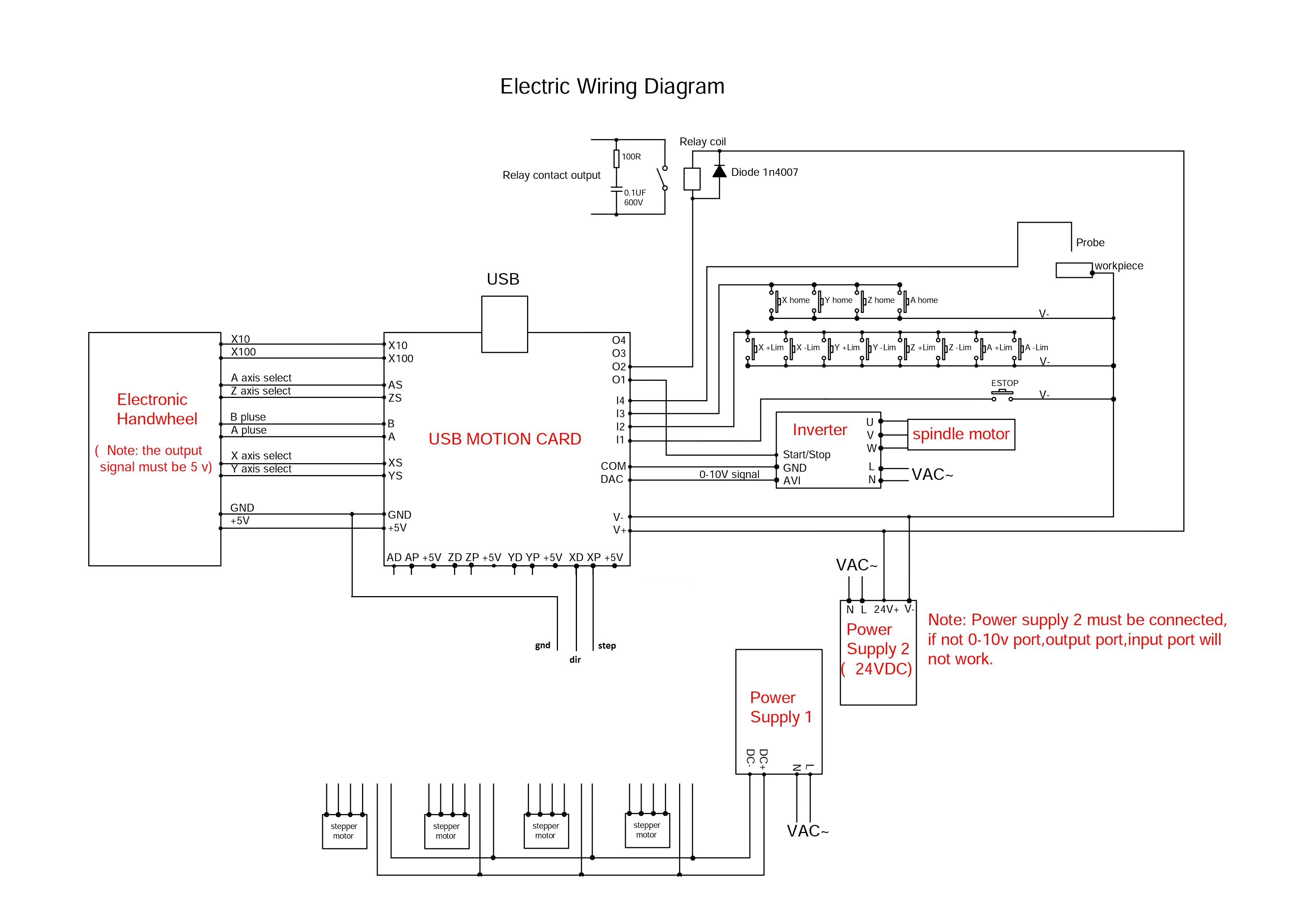

Доброго времени суток.
Имеется необходимость соединить юсб чпу плату STB4100 и драйвер A4988 или drv8825...
Реально ли это сделать?
Проблема в том, что у платы выходы: Хstep, Хdir, +5V, а чтобы, в моём понимании подключить вышеупомянутый драйвер нужно Хstep, Хdir и Gnd.
С подключением tb6600 проблем нет и всё понятно а вот a4988 ума не приложу как подключить...
Надеюсь вопрос понятен и надеюсь на помощь

Подключай dir, step, gnd. Если понадобится, инвертируешь сигналы.

Rom327 писал(а):Подключай dir, step, gnd. Если понадобится, инвертируешь сигналы.
То есть Gnd драйвера можно подключить ко входу платы +5V?

Так понятно?
STB4100-2.jpg (2080 просмотров) <a class='original' href='./download/file.php?id=180380&mode=view' target=_blank>Загрузить оригинал (534.02 КБ)</a>

Rom327 писал(а):Так понятно?
АА Понял ! Спасибо, друг!
