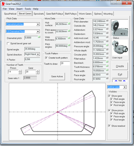

Доброго времени суток. Столкнулся с проблемой. При помощи компаса 3д с модулем "расчёт механических передач" строю зд модель конической прямо шестерни. Расчёт, полученный при данных действиях, сравниваю с чертёжными - сходятся, строю 3д модель,Ю при помощи того же самого приложения. На выходе получаю шестерню с размерами не соответствующими расчётным, которые сам компас же и расчитал. В чём проблема? Не могу понять... Может посоветуете другую прогу для построения шестерён, нужно именно 3д построение. (по 3д модели изготавливаю на чпу)

Попробуй gear trax

Это приложение для солида, я правильно понимаю? Т.е. сначала ставить солид, а уже потом на него ставить приложение это? Или она просто отдельно?
Re: Нужна помощь в зд построении шестерён
Добавлено: 22 апр 2020, 08:07
Геар отдельно ставится
Но моделить 3д он не может
Потом нужно заслать в компас и там моделить
В компасе не пробовал, солид вполне нормально делал

Создаешь в геаре шестерню, потом импортируешь ее в кад и там делается модель
Модель в каде сделается сама по заданным параметрам

дело в том, что кады не рисуют шестерни в подробностях, как и резьбы, только указывают данные для их дальнейшего изготовления.
Geartrax-geartek моделирует их в подробностях, достаточных для выпиливания-печати.
ИМХО, смысл в моделировании шестерёнок и шкивов есть, когда пилишь сам под цепи или зубчатые шкивы,а шестерни-червяки пилят спец фрезами, там не надо никаких моделей.
recall писал(а):Т.е. это всё-таки приложение для Солид воркса, т.е. я имею в виду мне нужно сначало поставить солид, а потом уже ставить эту прогу...
солид, инвентор или solidedge. плоские шестерни можно прям из проги в dxf.

Нет, мне не совсем такое нужно. Я работаю на ГРС, мне нужна именно 3д модель, для дальнейшей обработки в кам системе.

В солидворксе можно через тулбокс создать шестерни. Ещё лучше проектирует любые шестерни - Инвентор...
Геартракс без солида может рисовать эскизы шестерен, а дальше экспорт и делай модель в любом каме.

recall писал(а):Я работаю на ГРС, мне нужна именно 3д модель, для дальнейшей обработки в кам системе.
Опиши шестеренку, мож генерирую и вышлю модельку.
Если правильно понял то такой тип нужен
