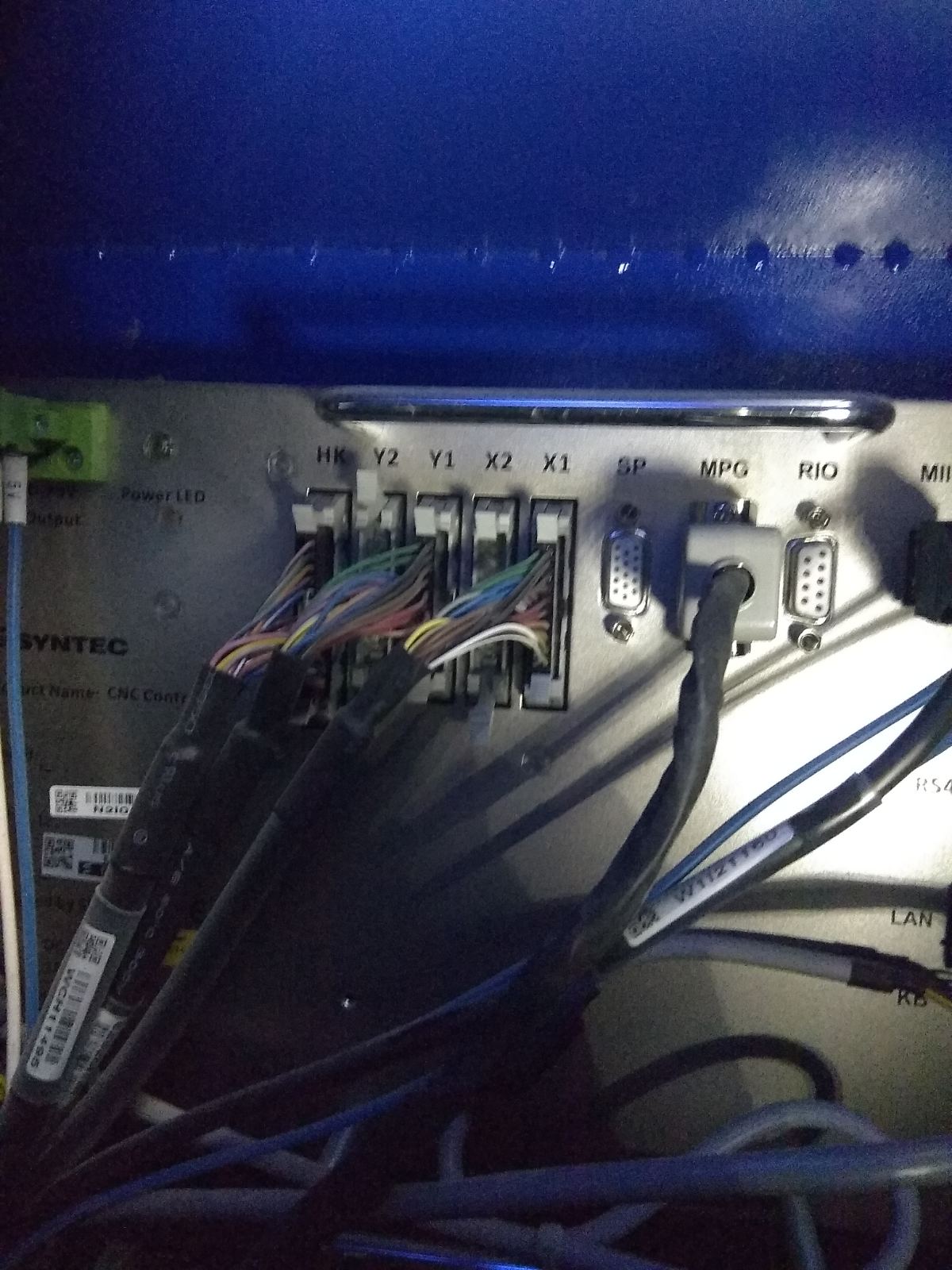

Здравствуйте.
По порталу есть перекос, на 2100мм примерно 3мм, механически пока не очень получается, при затяжке болтов возвращается обратно в перекос, вообщем тут еще ковыряться нужно.
Насколько я понимаю должна быть возможность выставлять оба двигателя оси Y по концевикам, но найти что-то похожее в параметрах не могу.
На фото видно что двигатели по Y соединены последовательно, при таком соединении вообще реально реализовать поиск нулей раздельно для каждого двигателя оси Y?
изображение_viber_2020-04-07_22-24-41.jpg (4126 просмотров) <a class='original' href='./download/file.php?id=179727&mode=view' target=_blank>Загрузить оригинал (234.89 КБ)</a>

Что то типа такой самоделки Вам только поможет, если привода параллельны.
viewtopic.php?f=163&t=16007

Разобрался, работает по концевикам. Весь день вчера развлекался :( По всей видимости работает, только при включении.
Вообщем пойду искать все по yaskawa, нужно понять как все это работает.
