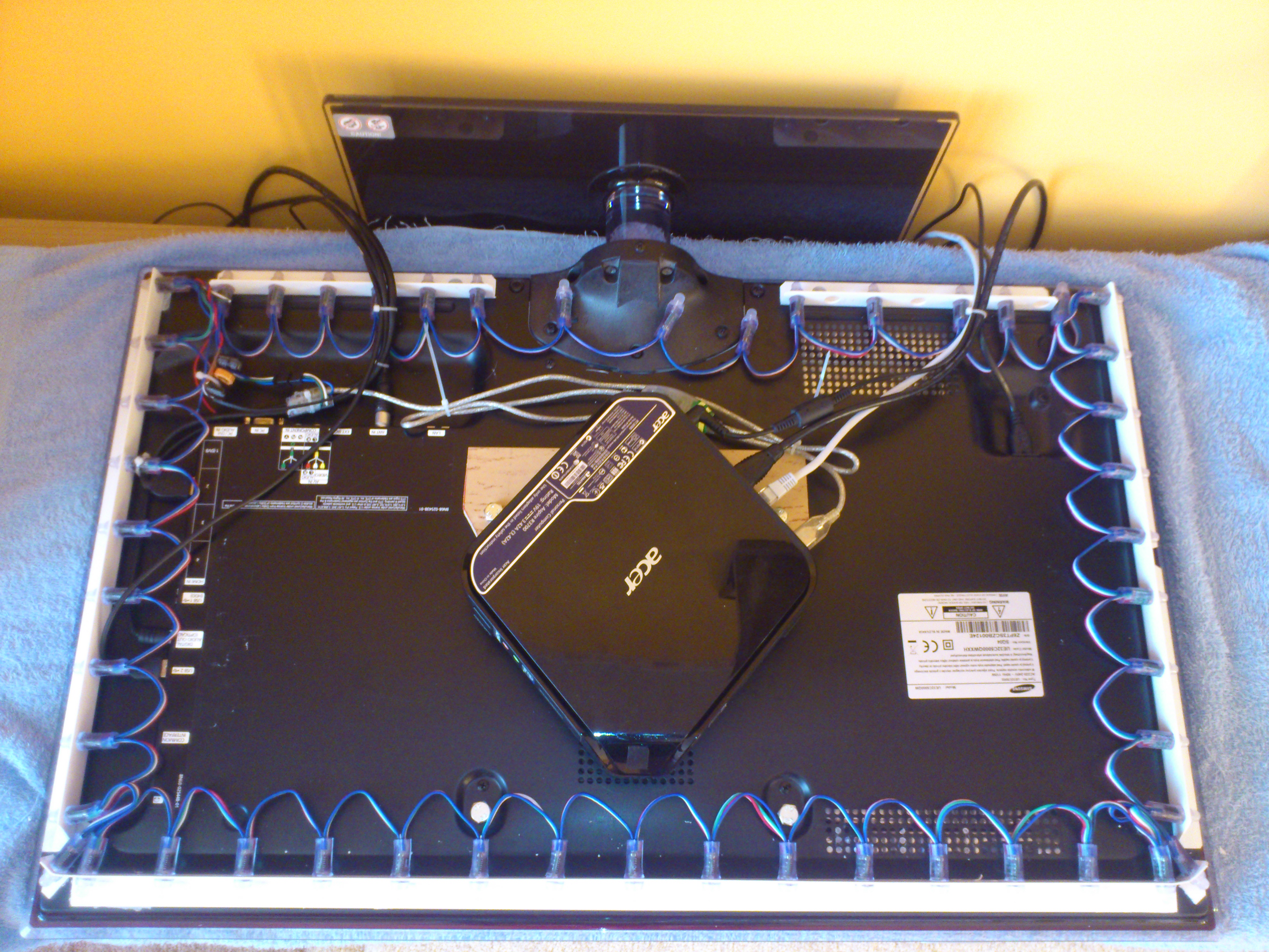

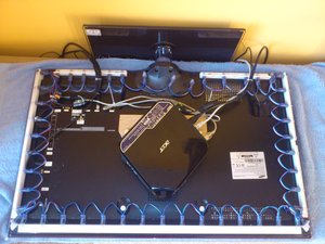

станки, станки... пора и об отдыхе подумать маленько.
клон дуни нано на at328, кабель от древнего сониэрика с пролификом USB-RS232, шлейф из 49 (один китаезы жиманули :pssdoff: ) rgb сверодиодов с pwm контроллером ws2108, микро импульсный dc-dc преобразователь, много такой-то матери и вуаля,
получилась такая штука:
IMG_20130316_172506.jpg (2309 просмотров) <a class='original' href='./download/file.php?id=13080&sid=20ededfe9a3a08e44312cfc3746183c7&mode=view' target=_blank>Загрузить оригинал (2.58 МБ)</a>
action:
https://www.youtube.com/watch?v=hDR_OL44rew
видео не мое, но суть понятна.
супруга довольна, а что еще надо :tongue:

да, отверстия в уголке сверлил на станке, так что по теме форума :mrgreen:
