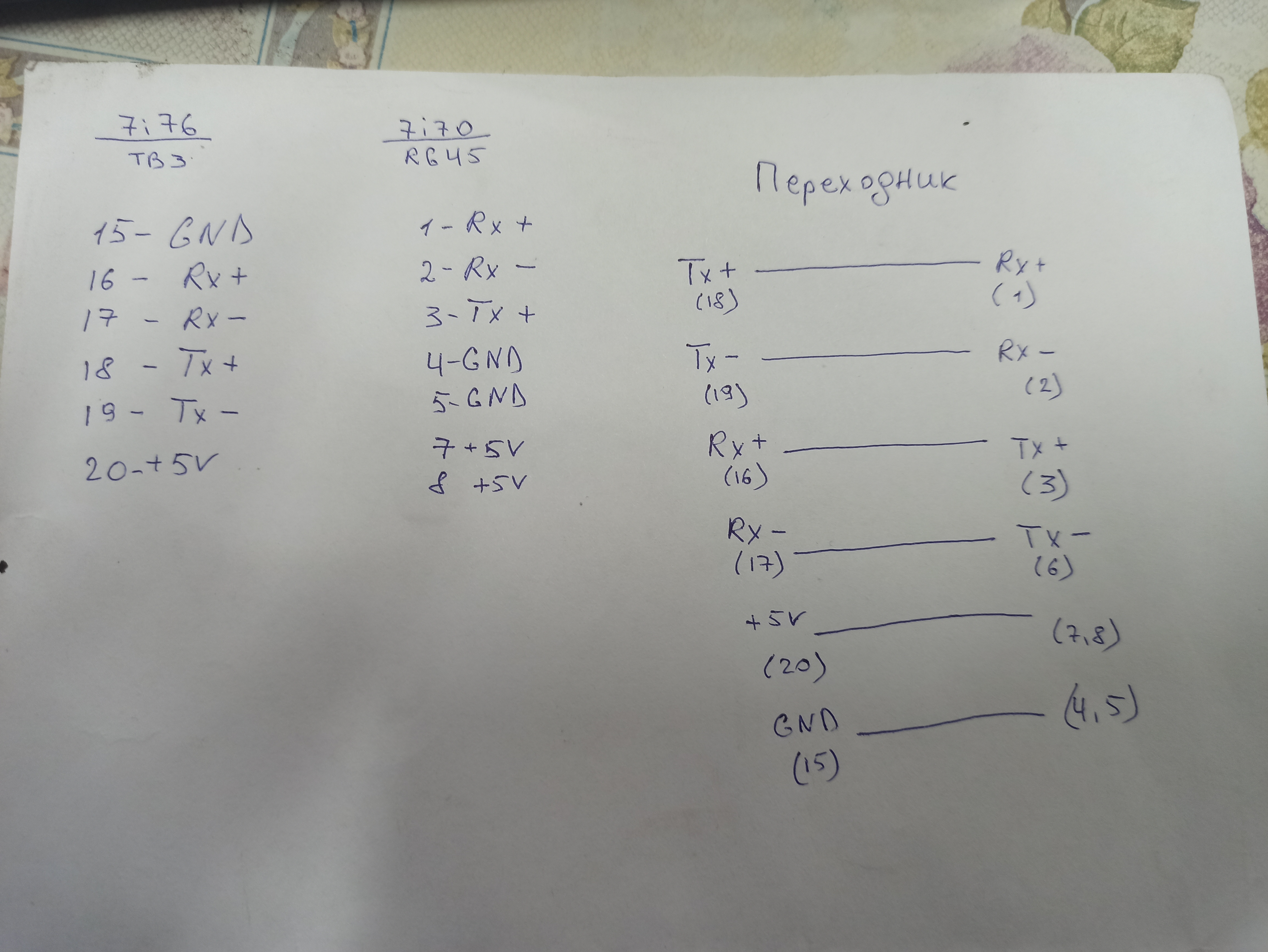

Собрал комплект с плат 5i25+7i76+7i77.
Есть необходимость подключить к плате 7i76 плату 7i70.
Сделал переходник согласно (контакты на разьемах проверял!)

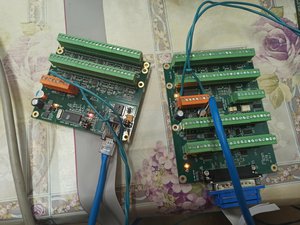

Подключил, подал 24В. Засветились 2 светодиода(согласно мануалу)

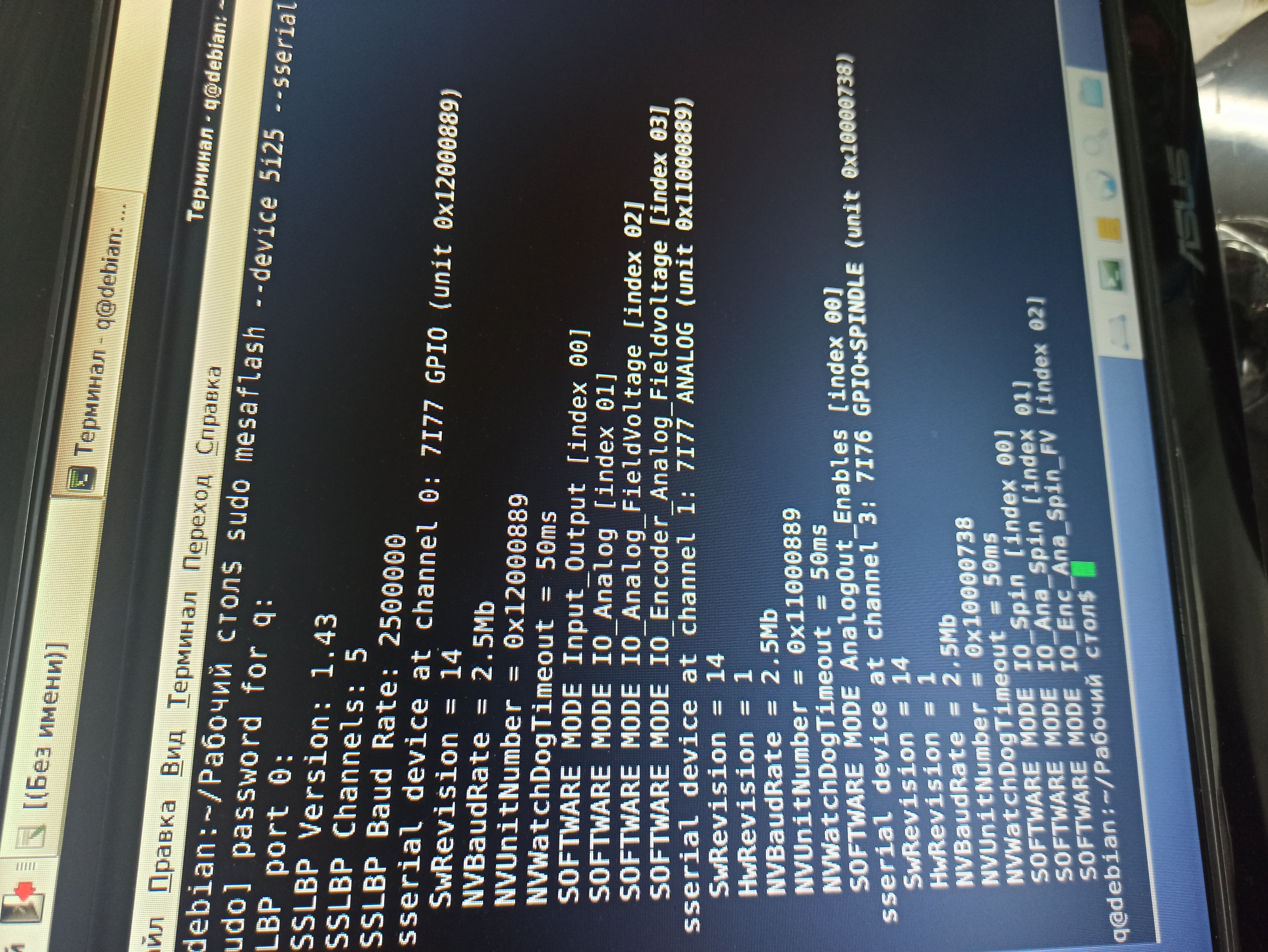

Но определяться и работать плата 7i70 не хочет
IMG_20200331_160218.jpg (8546 просмотров) <a class='original' href='./download/file.php?id=179334&mode=view' target=_blank>Загрузить оригинал (6.62 МБ)</a>
5i25 прошита 5i25+7i77+7i76.

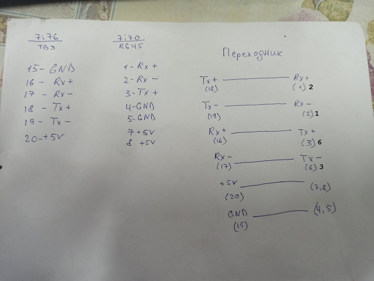

Попробуйте подключить так:

Cr8 и cr36(красный) светятся это норм. После подключения 36й должен гаснуть, а 35й работать с частотой 1kHz
D.L.
Сообщения: 474
Репутация: 152
Откуда: Киров
Re: Как подключить 7i70 к 7i76?
Сообщение D.L. »
doctorzx писал(а):Подключено как на фото.
Я редактировал ваше фото, посмотрите внимательно.

Не увидел, извините. На сколько я помню, rs 422. Tx+ соеденяется с rx +, а не rx-. Просто хочу понять сначала, зачем так сделать как Вы написали.

Похоже что в мануале на 7i70 под А подразумевается -, а под В +.
D.L.
Сообщения: 474
Репутация: 152
Откуда: Киров
Сообщение D.L. »
doctorzx писал(а):На сколько я помню, rs 422. Tx+ соеденяется с rx +, а не rx-
Сейчас:
Tx+ -> RxA(-)
Tx- -> RxB(+)
Rx+ -> TxA(-)
Rx- -> TxB(+)
Правильно:
Tx+ -> RxB(+)
Tx- -> RxA(-)
Rx+ -> TxB(+)
Rx- -> TxA(-)

A- "-"
B - "+"
Не логично. Но понял. Спасибо, завтра поменяю, попробую.

7i76 и 5i25 "особых" прошивок(кроме стандартных) не требует?
В hal прописывать что-то нужно? Или через pn config создал проект и работай?
Сообщения: 21923
Прошивок не надо - SmartSerial платы сами о себе всё рассказывают и "самонатраиваются'.
Если pncconf знает о такой плате, то там к ней можно подключать что-то.

Дело было в не корректной распайке кабеля.
