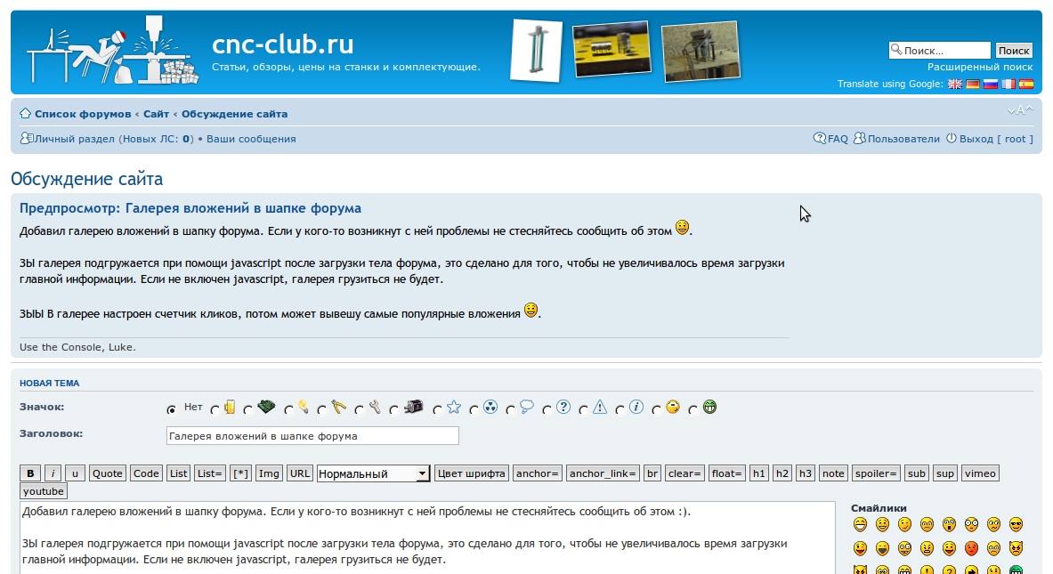

Добавил галерею вложений в шапку форума. Если у кого-то возникнут с ней проблемы не стесняйтесь сообщить об этом :).
ЗЫ галерея подгружается при помощи javascript после загрузки тела форума, это сделано для того, чтобы не увеличивалось время загрузки главной информации. Если не включен javascript, галерея грузиться не будет.
ЗЫЫ В галерее настроен счетчик кликов, потом может вывешу самые популярные вложения :).
PSSS выглядит примерно так:
galley.jpg (14463 просмотра) <a class='original' href='./download/file.php?id=1049&sid=3b1c6e8f27bac8dbc6e1201cb06eef1e&mode=view' target=_blank>Загрузить оригинал (251.64 КБ)</a>
Re: Галерея вложений в шапке форума
А что картинки такие мизерные, всю шапку портят.

Пусть подымут лапки(руки) те кому нравится :) Их же под микроскопом разглядывать нужно.
